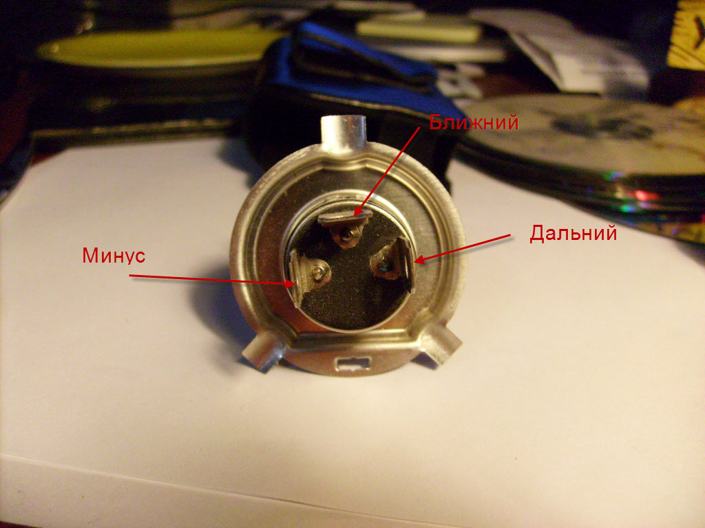

--Jaguaro--
Элементарного сделать не можешь!
Учись!
S7300668.JPG [ 227.62 KiB | Просмотров: 2331 ]

GRO
Выручил *DRINK* !!!А то ночь полночь в сарай бегал-не нашёл лампу!!! :-D
Осталось с машины снять *HELP* !!!

GRO
Простите ради Бога . :-D
Больше я не буду допускать ошибок . Дело в том , что я первый раз имею дело с галогенкой .
Maximal
И тебе огромное спасибо .
Ребята , вы меня выручаете . Если бы не вы , и этот замечательный сайт , то ездил бы я без аккума , предохранителя , гологенки (и возможно кое-чего в будущем) . :-D
Вот сейчас подумать - так смешно . Не было предохранителя , а я во всем обвинял проводку никчемного китайского производства . :-D
