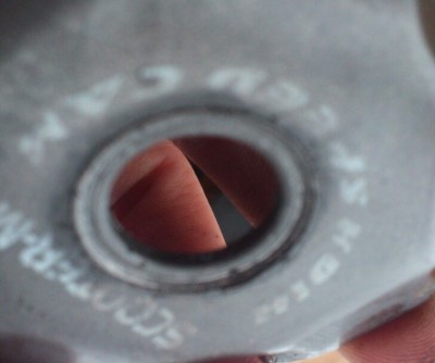

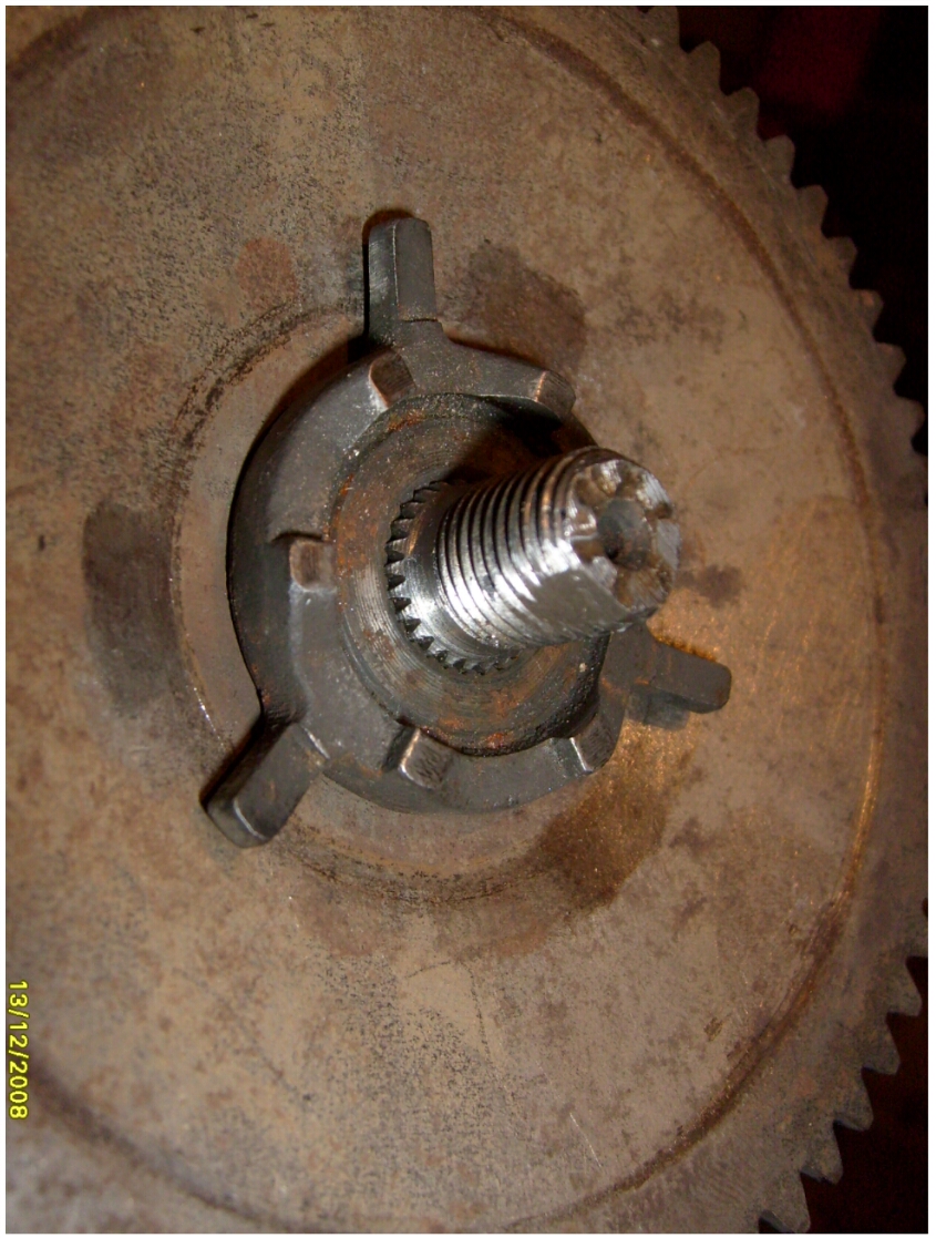

Может втулку вариатора покороче?
А приварить шеку к шайбе кика?
Комментарий к файлу: Приварить их друг к другу?
9_16.jpg [ 694.71 KiB | Просмотров: 4145 ]
9_15.jpg [ 617.09 KiB | Просмотров: 4145 ]
Комментарий к файлу: помоему есть за что уцепиться
9_14.jpg [ 581.46 KiB | Просмотров: 4145 ]
Ага.
китай валит
gps speed - 85km/h (±5km/h)
 Заголовок сообщения: Re: постоянно откручивается болт
СообщениеДобавлено: 08 Aug 2012, 15:25
sergey0173
Сделав втулку короче, ты нарушишь соосность вариатора и торка. Когда укорачивают втулку, то за опорную пластину вариатора подкладывают шайбу, насколько ты укоротил втулку, такой толщины должна быть и шайба, что бы скомпенсировать сдвиг. В твоем случае будет либо перекос (без шайбы), а с шайбой все будет так, как сейчас.
Приварить щеку. А ты уверен, что её не поведет, если поведет, то это смерть ремням.

ДОМОВОЙ писал(а):
sergey0173
Что значит "поведет"?
Есть второе колено, посадить на него втулку, дальше неподвижную щеку и шайбу кика, и все это зажать гайкой, сварить шайбу с щекой.

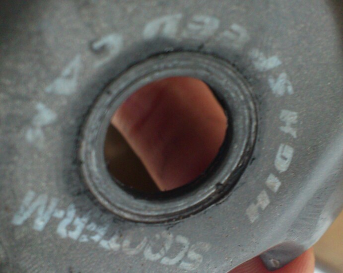

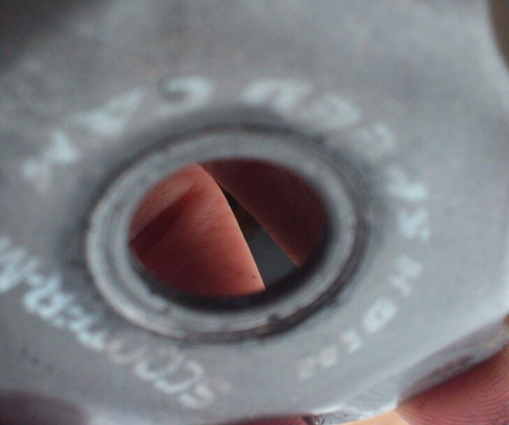

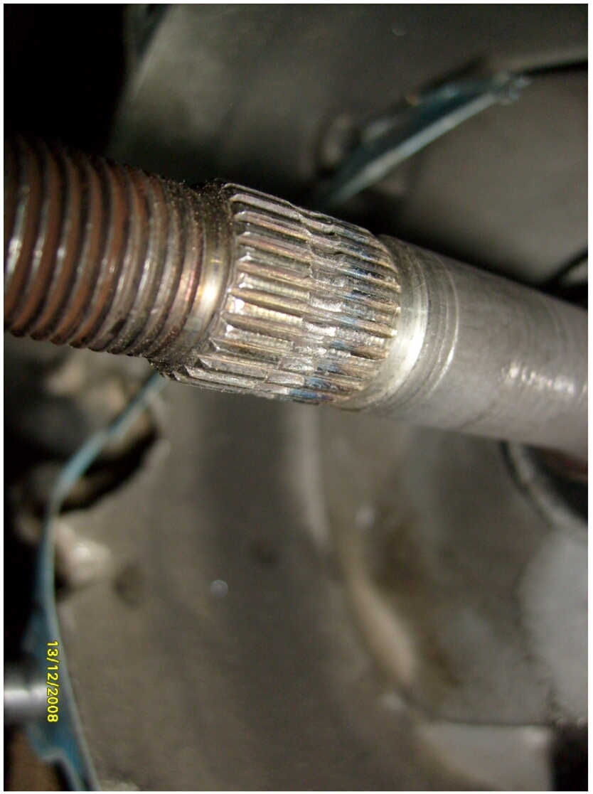

Добрый вечер дорогие форумчане. Вообщем откатался я с приваренной шайбой более 1000км, вот наступили холода, решил заглянуть в нутрь, и гайка опять оказалась ослабленна, Но тут я понял из-за чего. Каким то образом, на пластине вариатора, та что со слайдерами, и на внешней щеке, та что с зубьями, образовались углубления, повидимому от втулки вариатора. Она значит прокручивается, хотя не должна, и стирает метал из-за чего образуется зазор, и гайка ослабевает. Вот только почему? Есть старый вариатор, на нем такого почти нет, а на нем накатано намного больше. Это металл такой не качественный попался? Втулка стоковая. Такая ямка присутствует и со стороны колена.

Затягивай хорошо гайку и всё будет норм!У меня было так только шлицы прекосило а не сорвало ели снял звёздочку.Поставил всё на место а на коленвал первым делом одел колечки расточенные от авто свечей зажигания потом вариатор и ремень и всё остальное.получаеться ремень опустился ниже за счёт расширения вариатора и звёздочка отодвинулась от того места где сорванные шлицы.Всё затянул и ездию без проблем и тебе так советую :002

Если что, заменю ее на пластину из стокового вариатора, но вот не хочу допустить этого еще раз.
Насчет шайбы, вроде многие твердят о нарушении соосности вариатора с ремнем.
Съемником, вроде, крепко закручиваю с другом, но буду еще сильней и на клей.
не думай на счёт того что нарушиш есть "гаврики" специально втулку укорачивают чтоб максималку поднять но не на много поднимаеться 3-5км/ч За счёт того что делал я втулка удленнилась думаю что разгон с места стал резвее максималка не упала так как ремень утонул в вариаторе сильнее но не на много а воббще разницы нет.Но я этим добился смещения звездочки на то место где есть шлицы

ну в принципе можно попробовать, если других дельных советов нет. А с какой стороны шайбу ложил, что за шайба поконкретней?

из второго комлекта есть более короткая втулка, надо с ней попробовать. А так если шайбу поставить то мы же на оборот удлинним ее.
ну в принципе можно попробовать, если других дельных советов нет. А с какой стороны шайбу ложил, что за шайба поканкретней?
есть два пути укорочивание втулки и удлиннение.Я выбрал удлиннение.Колечко от свечи зажигания класски.их нужно два внутри нужнорасшорошить напильником я сверлом потом всё снимаеш с коленвала.Первыми на коленвал одеваеш колечки.Вторым втулку варик.Потом ремень звездочку.если помещаеться шайба которая стояла под гайкой и её сставь.вроде у меня не поместилась и всё это дело нужно затянуть плохо затянеш срежиш шлицы и там.

если укоротиш то под гайку надо чё-то подложить.Шайбочку

Гайка у меня совсем не родная, может поэтому и не держит, хотя врятли, но под нее наврятли много засунишь, у нее и так широкие края, даже стачивать пришлось.
Мне наверно всетаки, надо наверно покороче ставить, ибо хочу покороче ремень.

если короче надо под гайку подложить что-то она должна прижимать всё эт дело а не уператься в коленвал
