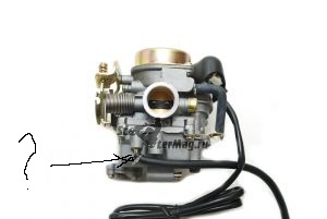

а как быть с ещё одним щтуцером на карбюраторе? куда он подключается? может проблема из-за этого?

alex+
Минимум, снять крышку, и выяснить, что за шланг.

Скутер: racer lupus 82сс 4т
он находится снизу, чуть повыше сливного шланга. и если он открыт то скутер не заводится, а если закрыт то работает, но втыкаться то он куда-то должен. *DONT_KNOW*
alex+
выяснил я что это за канал GRO. он входит внизу карбюратора, проходит через стенку крышки( с поплавковой камерой не соединяясь) и выходит за воздушной заслонкой( та часть которая в коллектор входит). мне кажется, что его нужно подключать к выходу на кране который на коллектор идёт, тройник какой-нибудь поставить.
