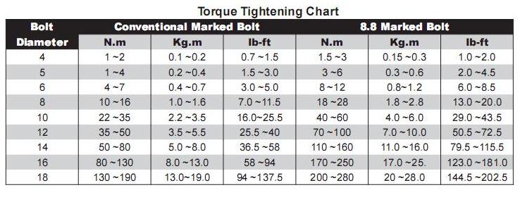

тут где то Гро табличку выкладывал, с усилиями по диаметрам резьбы. Спроси, он кинет.
 Заголовок сообщения: Re: Стук на холостых. Не заводится. Правильное выставление Г
СообщениеДобавлено: 13 Май 2012, 22:50
Это не я выкладывал.
Но кину.
