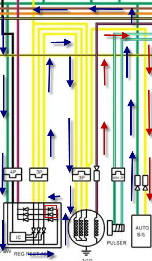

Вот, грубо, направление движения тока:
14.05.jpg [ 55.95 KiB | Просмотров: 2516 ]

итого как я вразумил фазы соединены звездой,с массой не контачат
2 фазы это +,1 "фаза -
замер напруги между фазой и массой бестолковая вещ,т.к связи обмотки с массой нет
значится нужно мне щас пойти в гараж и подсоединить гену к РН,провода от гены к РН,а выходы с РН на акумулятор,и в массу скутера и подцепить sense от РН к замку зажигания или тупо напрямки на клемму АКБ
Без регулятора напряжение - да.
Сам озадачен, почему на моём старом генераторе, масса с фазами соединена.

генератор твой схема-звезда с нулём в середине, а у ozu_RAMX -треугольник или просто нет вывода нуля.
