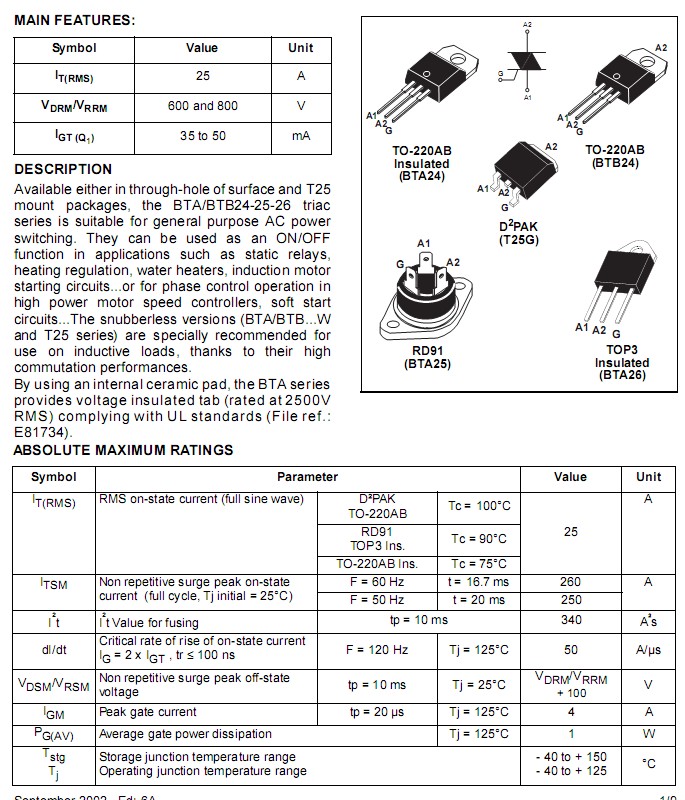

разводка контактоа от симистора на моей пайке такова
котакт идущий на схеме вверх йто левая нога,контакт идущий вниз это вторая нога и крайний правый контакт на резистор
кстати если напругу будет слишком мала или велика куда копать?что мнеять сначала стабилитроны а потом уже резистором Р1 подкалиболвывать? и можно ли подстроечный резистор воткнуть чтобы =сто писят раз не выпаивать и впаивать резисторы?

На всякий случай, может кому пригодится....

ozu_RAMX
Будет мало, меняй стабилитроны. Выпаивать и впаивать не надо. Выведи проводки и вешай их, пока не будет как устраивает.
