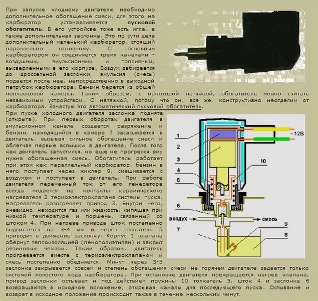

достал холостой,либо работает на хх 2000 и плохо заводится,либо хорошо заводится и работает на высоких оборотах,не могу поймать золотую середину.
 Заголовок сообщения: Re: торнадо
СообщениеДобавлено: 01 Sep 2012, 17:00
taksist писал(а):
достал холостой
Оставь в покое карбюратор. Единственное что нужно проверить - это корректную работу пускового обогатителя.
Неустойчивые холостые могут быть либо от неправильной регулировки клапанов (зажаты), либо, что более вероятно, не держат клапана. Головку надо пролить и при необходимости - притереть клапана

головка новая,была уже с клапанами,притирать нужно?даже что то в голову не пришло пролить.

как проверить пусковой обогатитель?нужно все варианты проверить,прежде чем головку скидывать.
Пусковой обогатитель.jpg [ 332.07 KiB | Просмотров: 2458 ]

короче обогатитель работает.обороты оставил двушку,двиг по слуху работает нормально.
