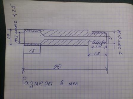

О. Ну 10 это уже лучше))
А размерчики не помешало-бы.
Ещё если можно схему компрессометра(в плане, чего куда подключать, и как чего называется)

Вот переходник с размерами от руки. Использовал шестигранник (16) в размерах укозал 17, потому как токарь на работе сказал что сейчас доволе проблематично 16-найти))) А у меня в гараже без надобности волялся вот и пригодился.
