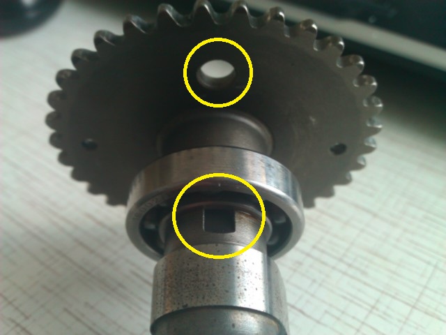

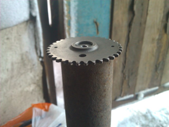

Спасибо за коменты с фотками)) Т.е. импульсным давлением типа молотка не получится. А на счёт меток, даже ничего метить не придётся. Выемка на распредвале как раз напротив отверстия (большого)
WP_000199екпр.jpg [ 70.72 KiB | Просмотров: 3025 ]

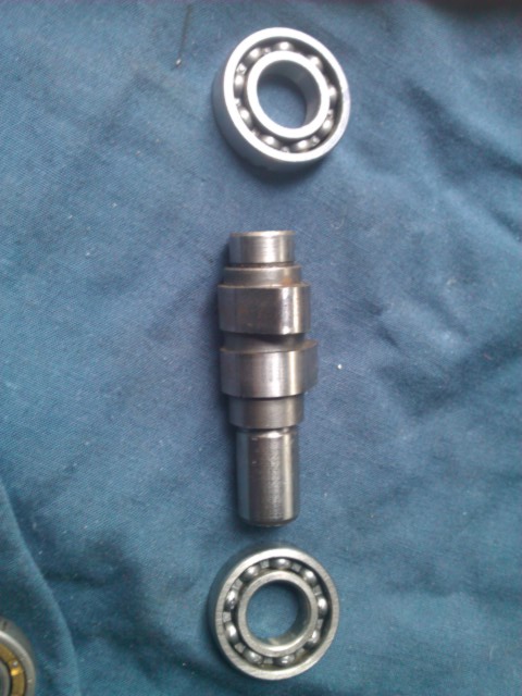

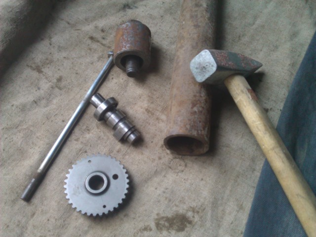

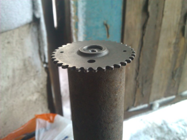

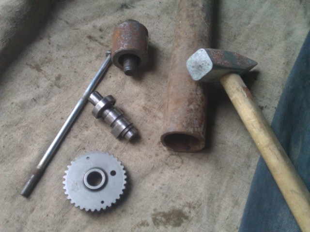

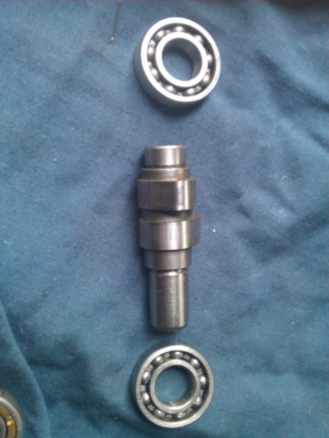

Сегодня поменял оба подшипника на распредвале, получилось без тисков. Инструменты на фото
WP_000204.jpg [ 88.69 KiB | Просмотров: 2998 ]
WP_000203.jpg [ 90.42 KiB | Просмотров: 2998 ]
WP_000200.jpg [ 63.65 KiB | Просмотров: 2998 ]

Magnum66
Шестерня сильно плотно сидела?
 Заголовок сообщения: Re: Magnum66 -вопросы
СообщениеДобавлено: 26 Feb 2013, 20:46
Зарегистрирован: 14 Jan 2013, 16:28
Сообщений: 52
Откуда: Екатеринбург
Скутер: GX Jeans
Плотно, зазоров нет (также как и было). Запрессовывал шестерню вместе с подшипником, т.к не оказалось трубы с диаметром под подшипник. Заходили с трудом)

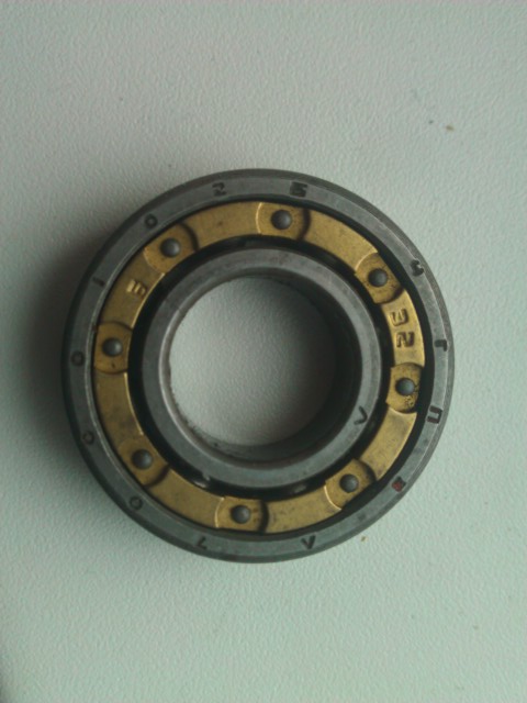

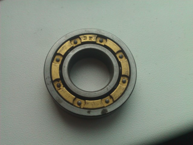

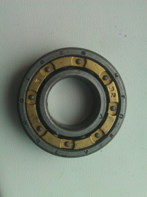

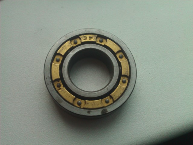

Drobilchik писал(а):
Номера подшипников
увидел цифру 32
WP_000210.jpg [ 73.22 KiB | Просмотров: 2956 ]
WP_000209.jpg [ 66.54 KiB | Просмотров: 2956 ]
СообщениеДобавлено: 27 Feb 2013, 12:31
Номера подшипников на сепараторах не пишут :-o
СообщениеДобавлено: 27 Feb 2013, 12:34
4ГПЗ вообще внушает.
Судя по конструкции сепаратора, подшипник малооборотистый, под высокие надрузки.
СообщениеДобавлено: 27 Feb 2013, 13:11
Сообщений: 582
Стаж: 34
Лопнута внутренняя обойма, когда лопнула?
это неудачный экземпляр запрессовки. Молоток оказался прочнее)))
