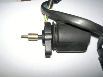

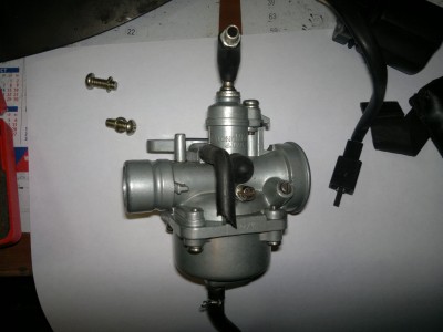

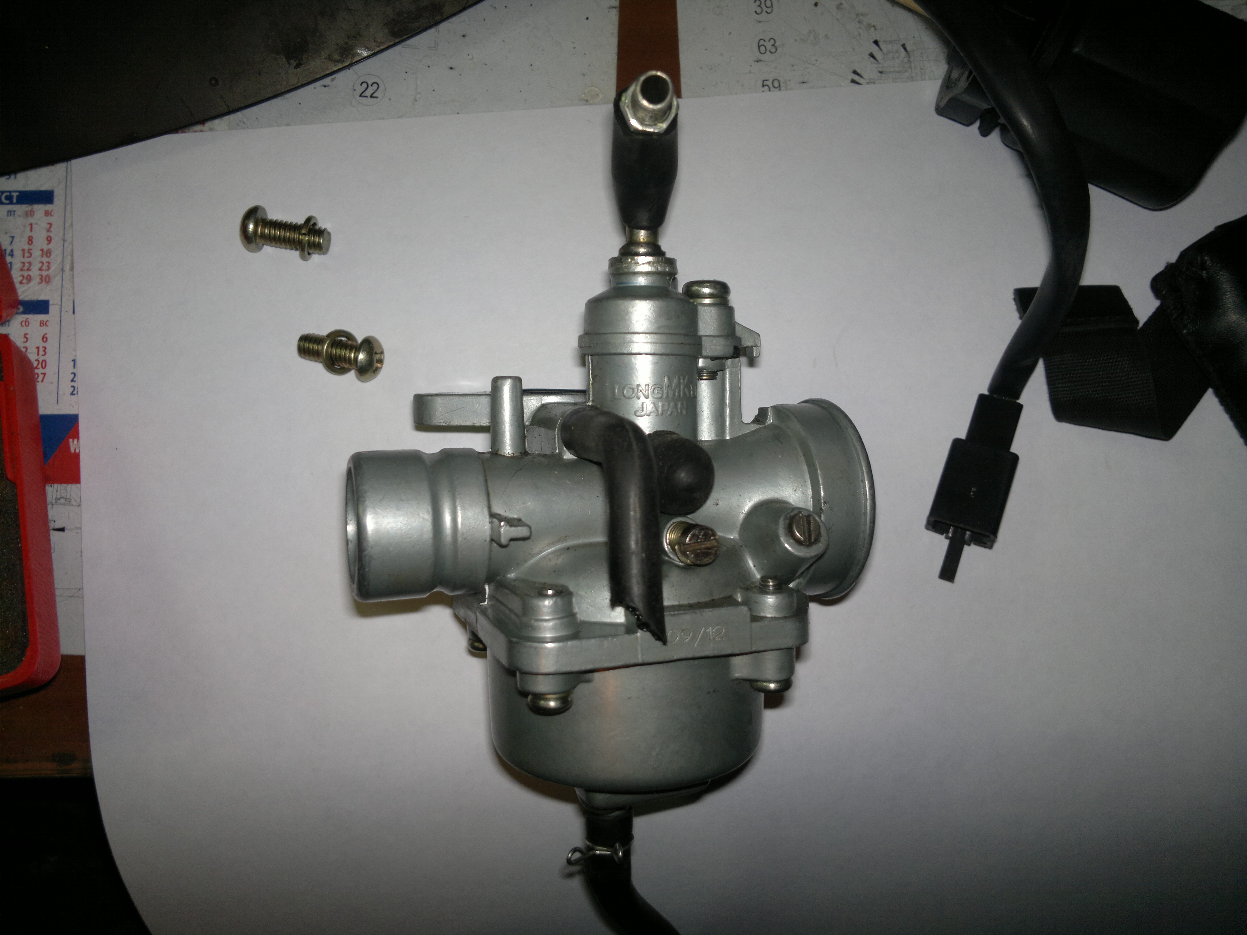

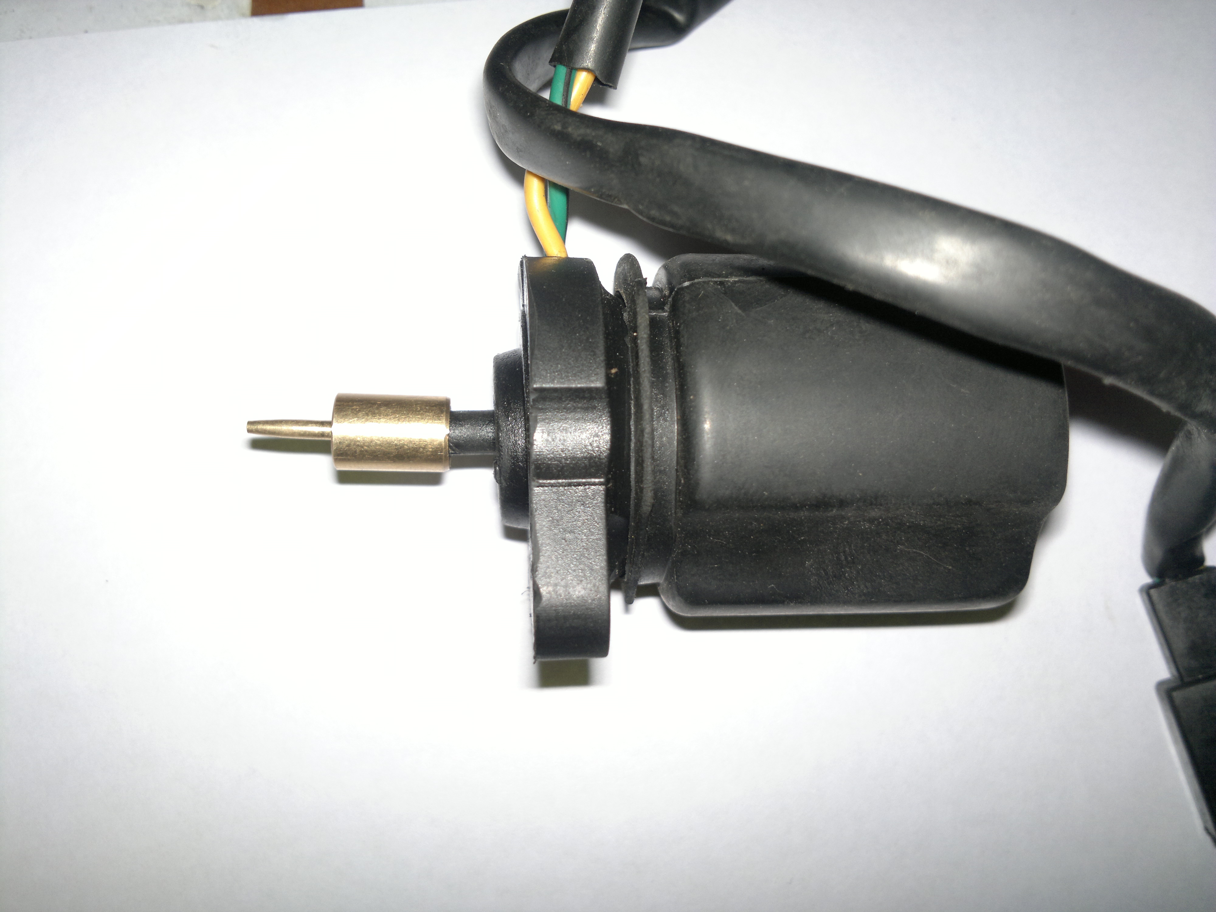

Народ может кому поможет,долго маялся я с карбюратором Leader на Stels vortex не устраивал режим прогрева.Пробовал регулировать обогатитель но к сожалению получается шляпа, либо идет переобогащение и мотор давиться пока обогатитель не закроется полностью либо на холодную хрен заведешь.Отдали мне карб китайский от джога ,ставил его ,режим прогрева работает отлично,после настройки даже едет,но во первых разгон более вялый по сравнению с Лидером ,во вторых жиклер хх по мне так великоват и на холостых работает не очень,хода регулировочного болта не хватает для настройки.Ну так вот ,если коротко то можно с обогатителя карбюратора Джога взять иглу и установить ее на наш обогатитель.Она там немного другой формы и с регулировкой.После такой замены наконец то режим прогрева стал работать как следует,Заводищ,обороты чуть выше ХХ по мере прогрева снижаются до установленных.

Нужен большой обогатитель,на форуме были фото,кто то прикидывал можно ли его вкорячить вместо родного.если действовать аккуратно то бочонок с иглой можно снять, крепится он на штоке посредством цанги на разжим.если тянуть ровно то бочонок снимается,если не хочет то на штоке у основания бочонка можно сделать петлю из нитки, стянуть её,что сожмет цангу.я снимал с одной стороны поддев отверткой,с другой придерживая пальцем.под бочонком внутри штока стоит пружинка,терять её не надо.После чего со снятого бочонка достаешь иглу и вставляешь в родной бочонок,собираешь все обратно.у иглы с большого обогатителя немного другая форма,и возможность регулировки перестановкой шайбы,точно так же как на основной игле карбюратора.у меня шайба стояла в средней прорези,переставлять не стал.но у меня обогатитель немного прикручен, примерно на оборот от заводской установки.(разбирал по видео пит стоп),если обогатитель не разбирали,может стоит опустить на одну прорезь,но это уже надо по ситуации смотреть.
Комментарий к файлу: Обогатитель с которого добывал иглу,на фото игла уже с лидера,воткнул чтоб не потерять

Комментарий к файлу: Я взял обогатитель с такого карба
2015-05-20-056.jpg [ 1.62 MiB | Просмотров: 4122 ]
