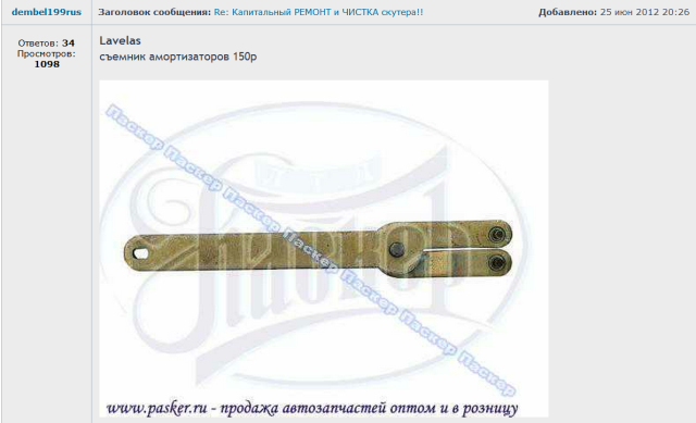

как сделать этот ключ.
Вырезал, грел, гнул, варил. Но есть похожие заводские. Надо в темах посмотреть. Найду, скину.
Вот самодельный.
viewtopic.php?f=29&t=32514&p=483731&hilit=%D0%A1%D1%8A%D0%B5%D0%BC%D0%BD%D0%B8%D0%BA#p483731
А вот заводской.
ScreenShot 10.png [ 134.39 KiB | Просмотров: 3154 ]

заводской хорош только для откручивания /закручивания ротора генераторов и щеки вариатора 125/150сс скутера
для колокола сцепления желательно для удобства и меньшего травматизма доработать,а именно.
1.вышибить пимпочки на концах съёмника
2.рассверлить отверстия до 8-10мм(8 предпочтительнее).
3.взять 2 болта м 8 и 4 гайки м8.
4.навернуть на болты по 1 гайке.
5.вставить болты в съёмник и навернуть на болты оставшиеся 2 гайки и всё это дело законтрить.
в итоге съёмник не будет вылетать из отверстий а будет плотно с зацепом шляпками болтов сидеть.

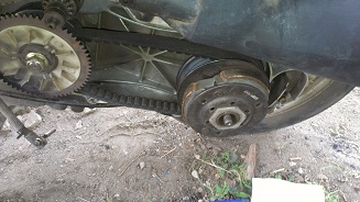

Я снял колокол что дальше?

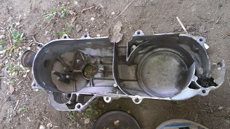

а вот что на крышке
Дальше... Аккуратно разжимаешь шкив, что бы ремень утопился как можно глубже, и снимаешь все это хозяйство с вала. Только смотри, Чтобы на вариаторе ремень все время был в самом низу. Иначе могут стать раком грузики. А потом, когда снимешь, откручивай гайку, я писал выше. Делай все аккуратно, иначе тебе придется и вариатор раскручивать, что бы поправить грузики. А вариатор закручен еще круче, чем колокол.
А в крышке у тебя ничего нет.... Надо покупать. Фото крышки изнутри я тебе скидывал.

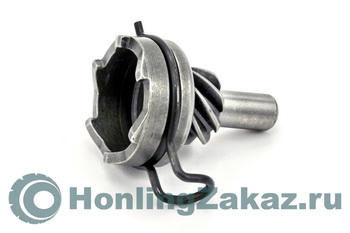

Украсть не снимая крышку могли только лапку кикстартера, она 200 руб. стоит.
Что на фото стоит внутри.
DSC_9141_thm.jpg [ 2.23 KiB | Просмотров: 3113 ]
bendiks_kik_startera_50ss_139qmb_m.jpg [ 18.65 KiB | Просмотров: 3113 ]
139_kick_start_thm.jpg [ 2.14 KiB | Просмотров: 3113 ]
zub-sektor-kika-big_thm.jpg [ 3.43 KiB | Просмотров: 3113 ]

Короче мне нужно покупать новую плату сцепления на старой крепления оторваны, вот почему он вперед не катился. Кто знает какие запчасти на мой скутер подойдут?

Значит любые запчасти на 139 QMB. На счет сцепления, не знаю.
