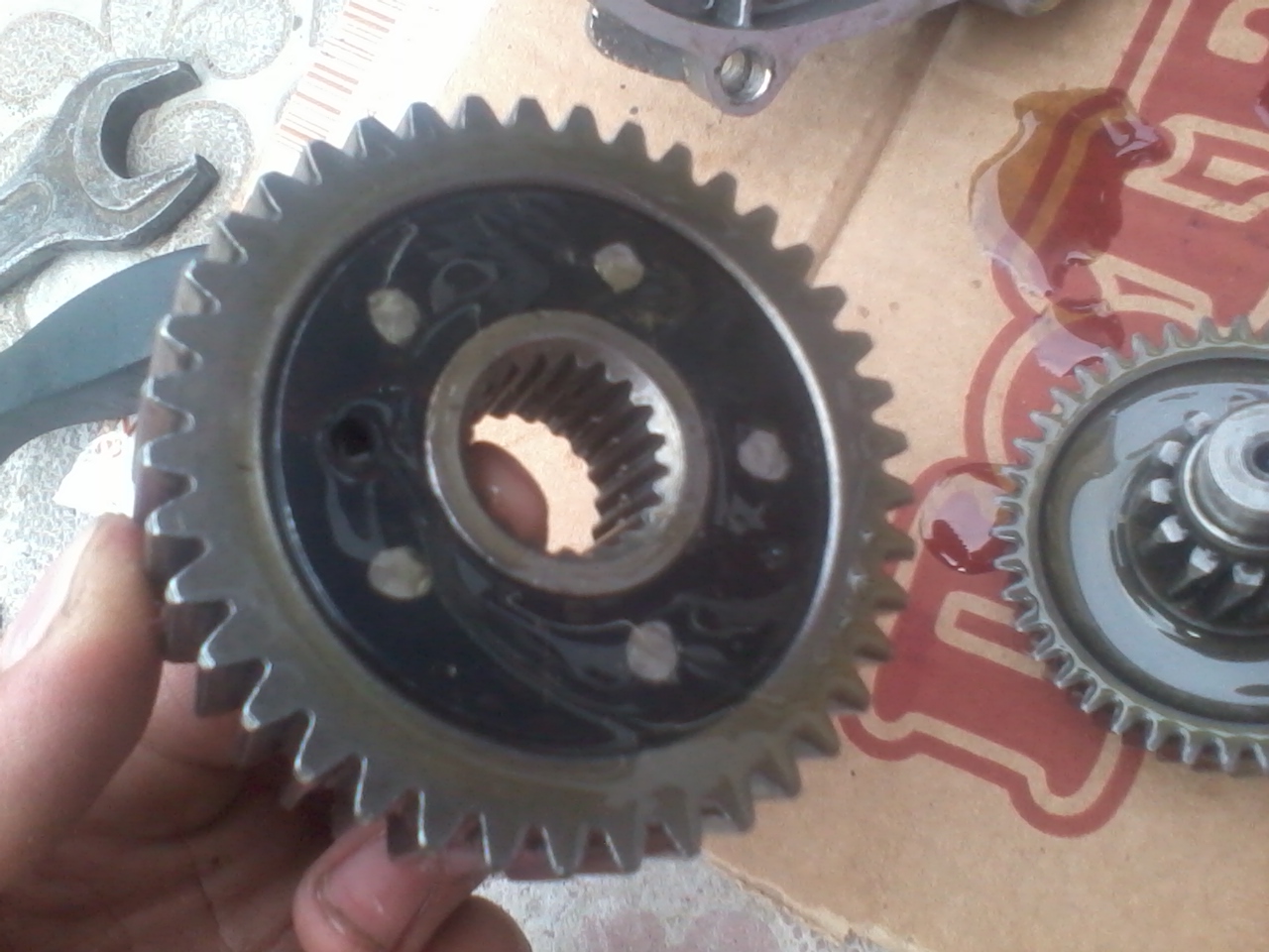

Смотри - вал, на котором сидит сцепление, если его крутить, то твое колесо должно крутиться!!!!! А если крутить вал, на котором сидит колесо, соответственно будет крутиться вал, на котором сидит сцепление. Фото не смогу посмотреть с телефона ((

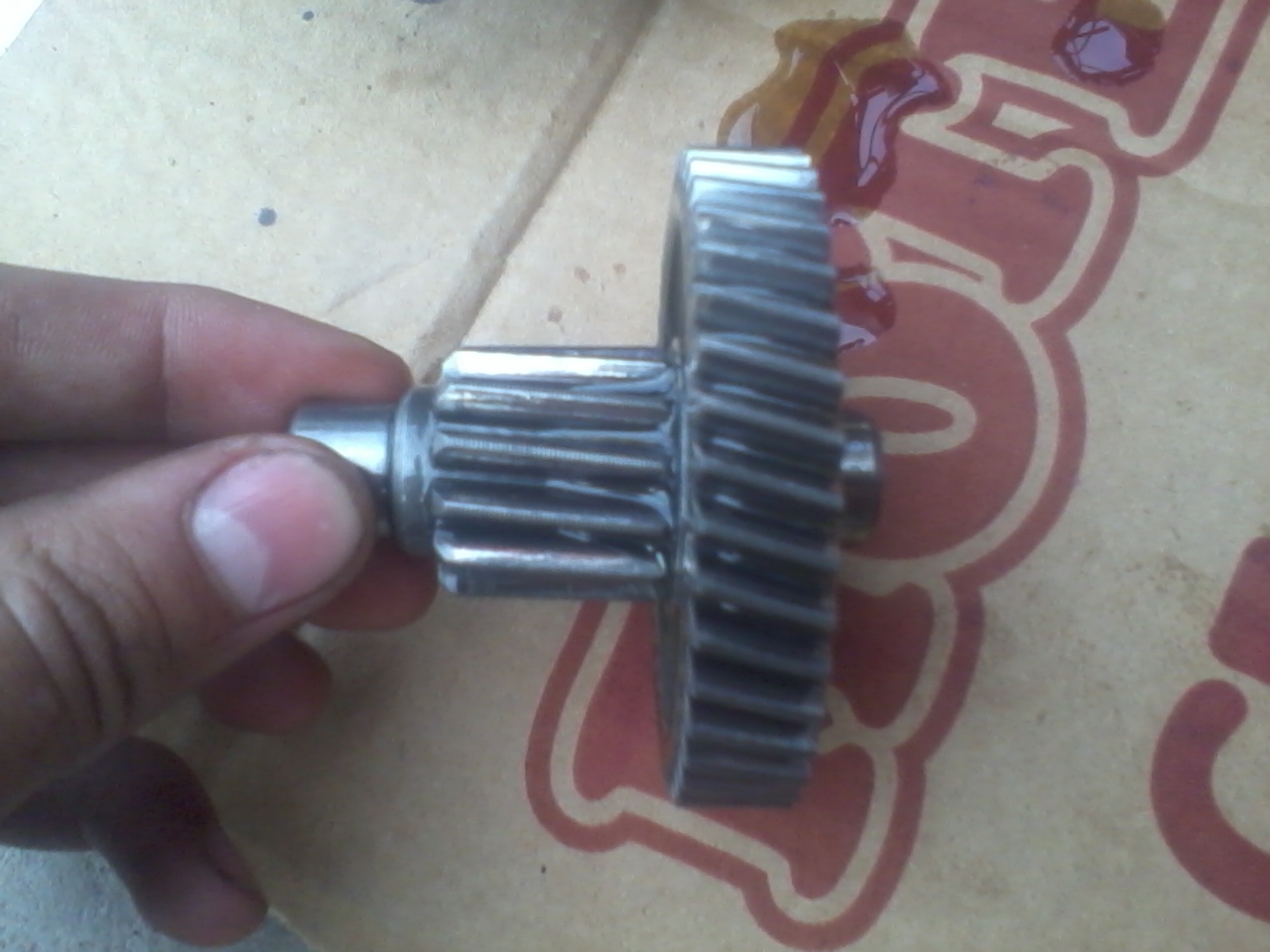

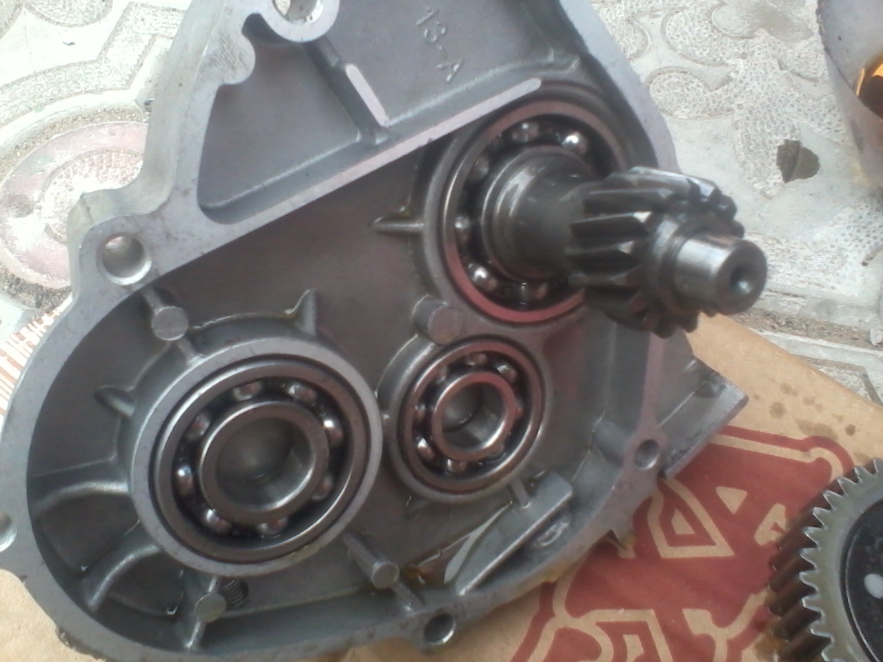

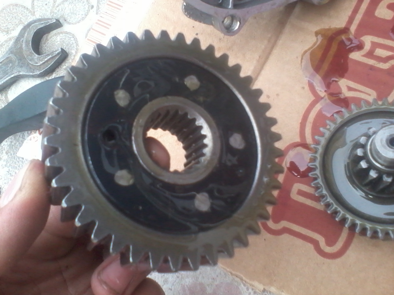

вопрос про вал тупой задал:) мне кажется непередает вращение шестеренка, фотки кину. Еще вот кручу колесо все шестеренки крутятся,но если придержать то шестеренка которая стоит на валу заднего колеса прокручивается.

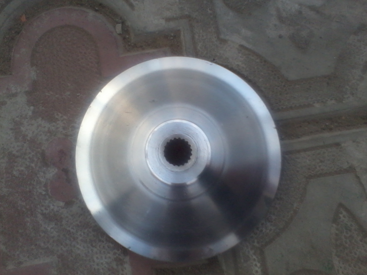

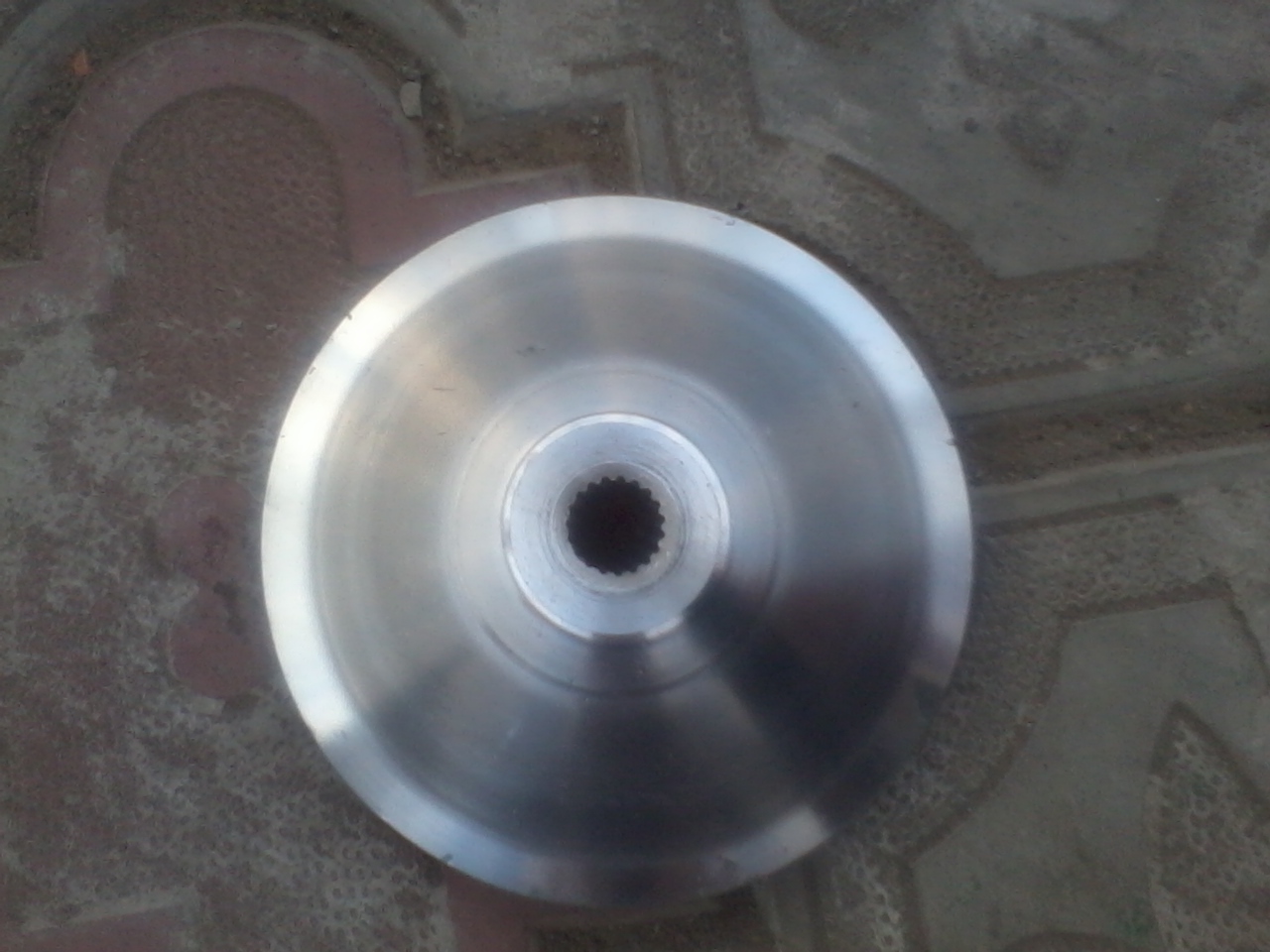

я так понимаю вариатору хана

orient
Бери вот эту твою шестерню, неси её в пунтк приёма металлолома и сдай её туда.
Купи нормальную и не парь мозг себе и людям.
Китаёзы в неё обгонную муфту встроили, не подумав о её надёжности.

orient
так и сделаю)
