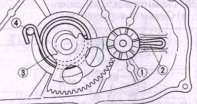

Нашёл только вот такую картинку и да я неправильно зацеплял пружину щас попробую так как на рисунке .

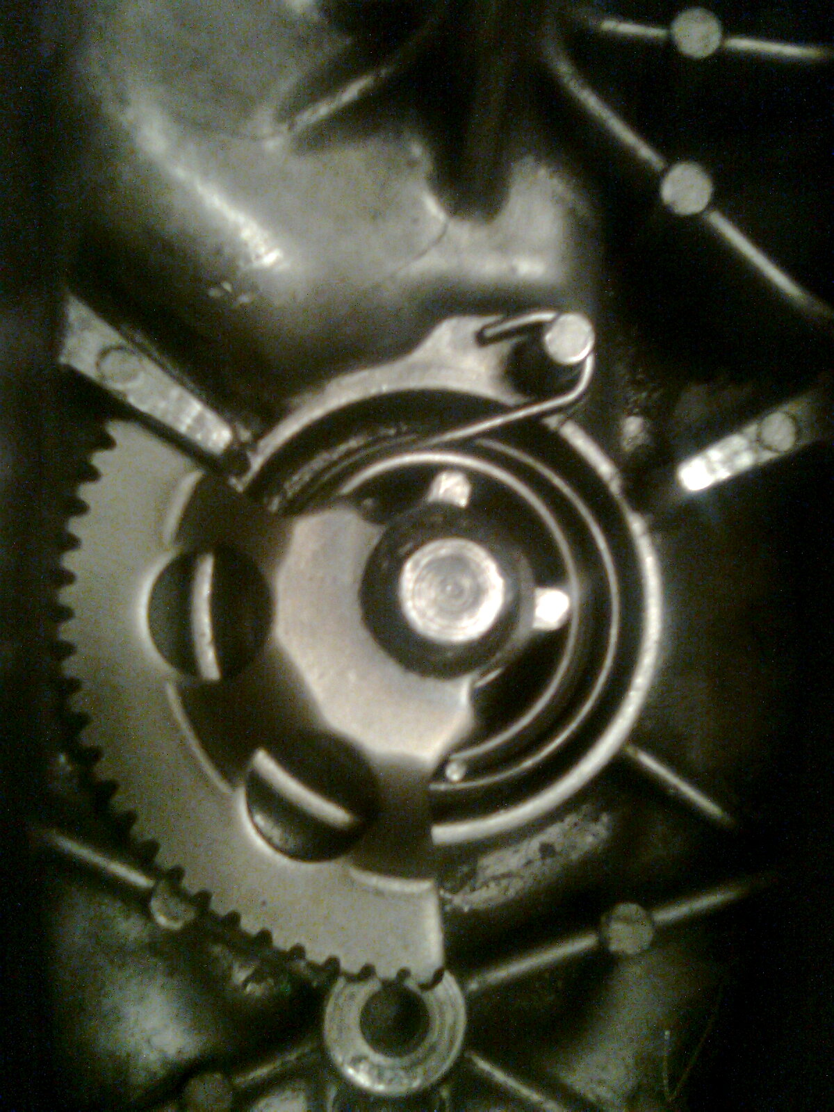

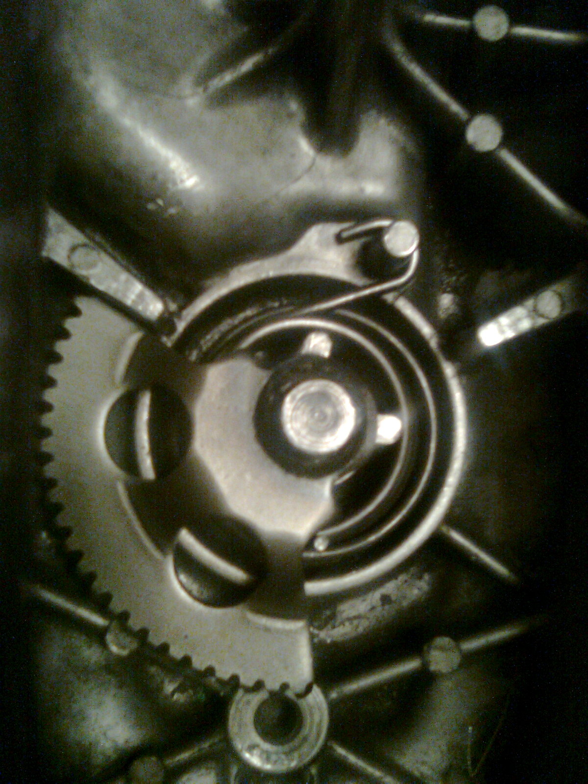

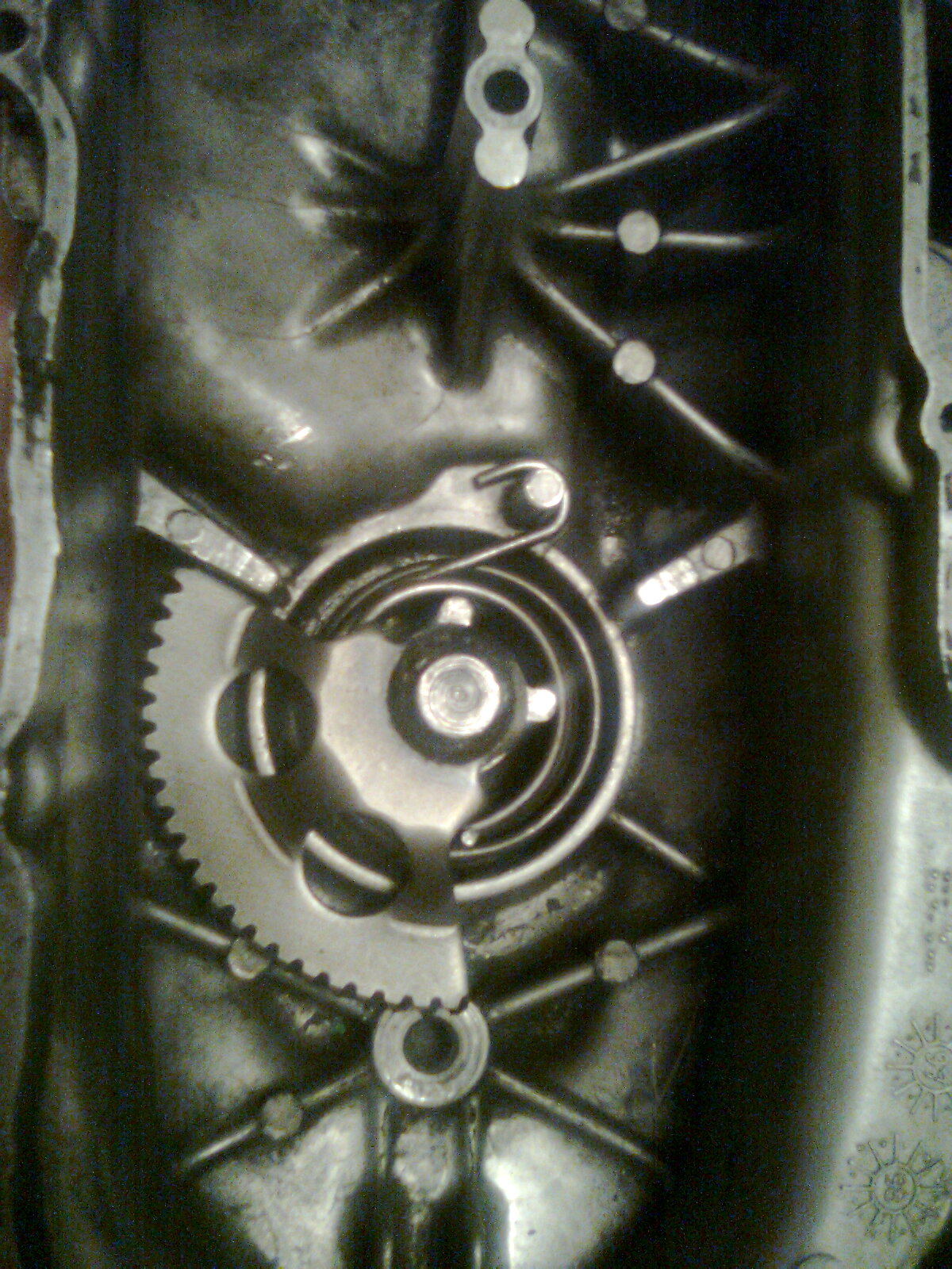

УРАААААААААААААААААААААААААААА Всем огромное спасибо даже злому борову Я всё таки собрал урааааааааааааа
Фото0329.jpg [ 477.34 KiB | Просмотров: 7700 ]
Фото0328.jpg [ 413 KiB | Просмотров: 7700 ]

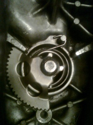

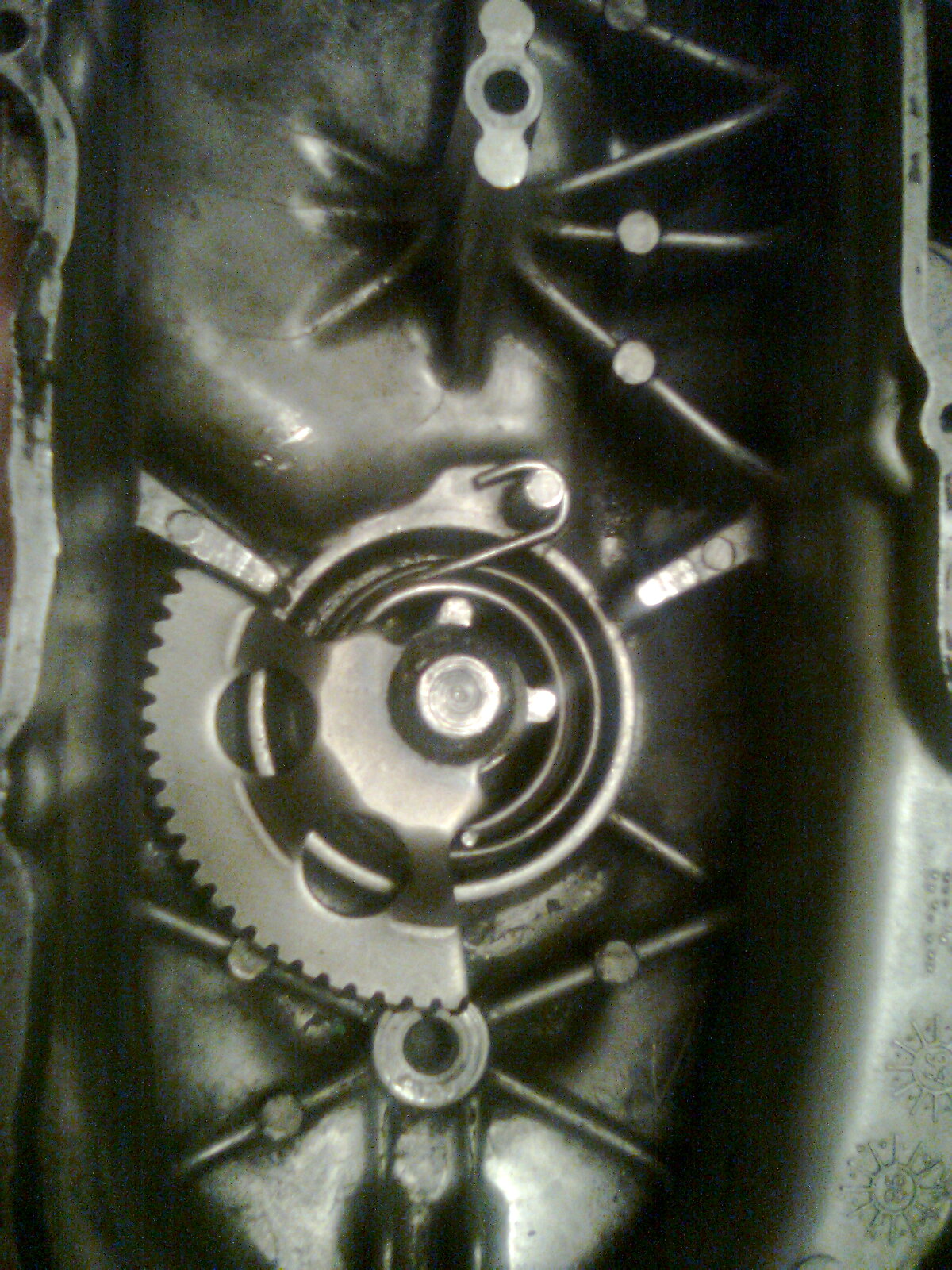

Эх знаю, что все уже здесь достал, но проконсультироваться мне больше не у кого ! Итак, как я понимаю, храповик тот, что в крышке вариатора должен подниматься за счёт косых зубьев, но он не поднимается, крутится на месте, крышка при этом смотрит внутренней стороной вверх! Если повернуть крышку на бок, то есть в то положение, в котором она должна стоять - всё отлично выдвигается при возврате ножки встаёт на своё место . Но вот беда, когда крышка одета и хорошо затянута, кикстартер просто ходил в холостую , даже ни где не тёрлось ! я снял крышку и понял, что штырь, на котором крутится храповик болтается и крутится! Я взял небольшой кусочек тряпки и плотно забил этот штырь ( всё это временно, только чтоб установить проблему), протёр храповик на валу кикстартера и храповик в крышке от смазки, притом все шестерни оставил смазанными . Что ж, в холостую всё работает как часы - храповик выдвигается, штырь не болтается, не крутится, не вынимается . Поставил я крышку - слышин лязг металла, как я предполагаю один храповик трётся об другой, но не зацепляется ! В самом начале, как только начинаешь дёргать ножку кикстартера, он зацепляется и соскальзывает, вроде бы должно быть наоборот , так как он в этом положении лишь совсем чуть -чуть выдвинут, но нет всё в холостую . Кто- то может предположить, что стёрся один из храповиков или проскальзывают шестерни , но полумесяц я только вчера поменял, как кто- то из вас может помнить, а все храповики я менял 3 недели назад и тот, что на вал одевается и тот, что подвижный . Тогда я купил подвижный новый маховик и у меня вклинело всю систему, был страшный треск шум, а после снятия крышки родной храповик был весь стёрт, раскалённый до посинения , а подвижный при этом лишь слегка потёрся, с тех пор я купил новый храповик на вал . Он тоже вклинивал, если закрутить крышку до упора, если оставить щель миллиметра 3, то не будет проскальзывать, тогда я завёл кое -как и вытащил подвижную часть на всякий случай, чтоб я мог прикруть крышку до упора. Заводил я скутер все эти 3 недели с электростартера и вот четыре дня назад аккумулятор сел , а кикстартер никак не хочет работать .

Сделай фото крышки вариатора, и вариатора. Выстави с десь.
Твоими словами, тяжело понять.

Да понять сложно , опишу в двух словах может так понятней будет - храповик не выдвигается при нажатии на ножку кикстартера , при этом шестерни в хорошем состоянии ! может быть не надо было их салидолом смазывать? И ещё сам вал (к которому полумесяц приварен ) имеет небольшой люфт по своей оси ( тоесть при надетой на двигатель крышке на себя от себя ) буквально милиметр не обращал на это внимание раньше - до замены полумесяца , хотя все шайбы (2 штуки ) поставил на своё место . Люфт проявляется лиш при движении оси , тоесть в определённом положении ножки кистартера между стопорным кольцом с шайбами и крышкой вариатора образуется зазор на глаз чуть меньше милиметра .

Куда дел тормозную пружину храповика?
На эскизе она под номером 2.
