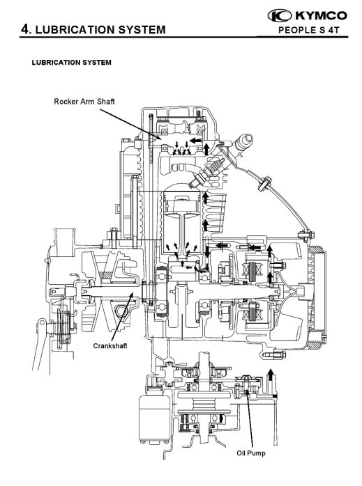

maximillian_great
Я не знаю конструкцию 139 движка, не было никогда его у меня, могу только предполагать: масло там как-то по -хитрому подается в коленвал, и дальше в шатунный подшипник.
По крайней мере на кимке такая конструкция.

Я конечно не до конца понял (как конкретно масло попадает на шатун, надо наверно на месте поизучать), но каналы все на картинке просмотрю и продую :)

Просмотрел я все эти маслокангалы - все идеально чистые. Входной и выходной для насоса не видно, но они продуваются.
Система смазки колена очень простая. Та стрелочка, которая идёт к колену заканчивается маленькой дырочкой у подшипника, из этой дырочки (если повезёт) масло попадает в щель в щеке коленвала.
В масле колено не купается (если и задевает, то только при максимальном уровне масла.)
Маслонасос рабочий - кручу и из верхнего отверстия масло льётся, не очень конечно активно, но я и не очень кручу, не как двиг.
Внизу картера было некоторое количество блёсток, но это скорее всего ещё с обкатки остались - через сливную пробку всё масло всё равно в этом движке не сливается.
Короче ничего подозрительного я в маслосистеме (да и вообще в движке) не нашел. *DONT_KNOW*
