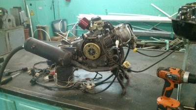

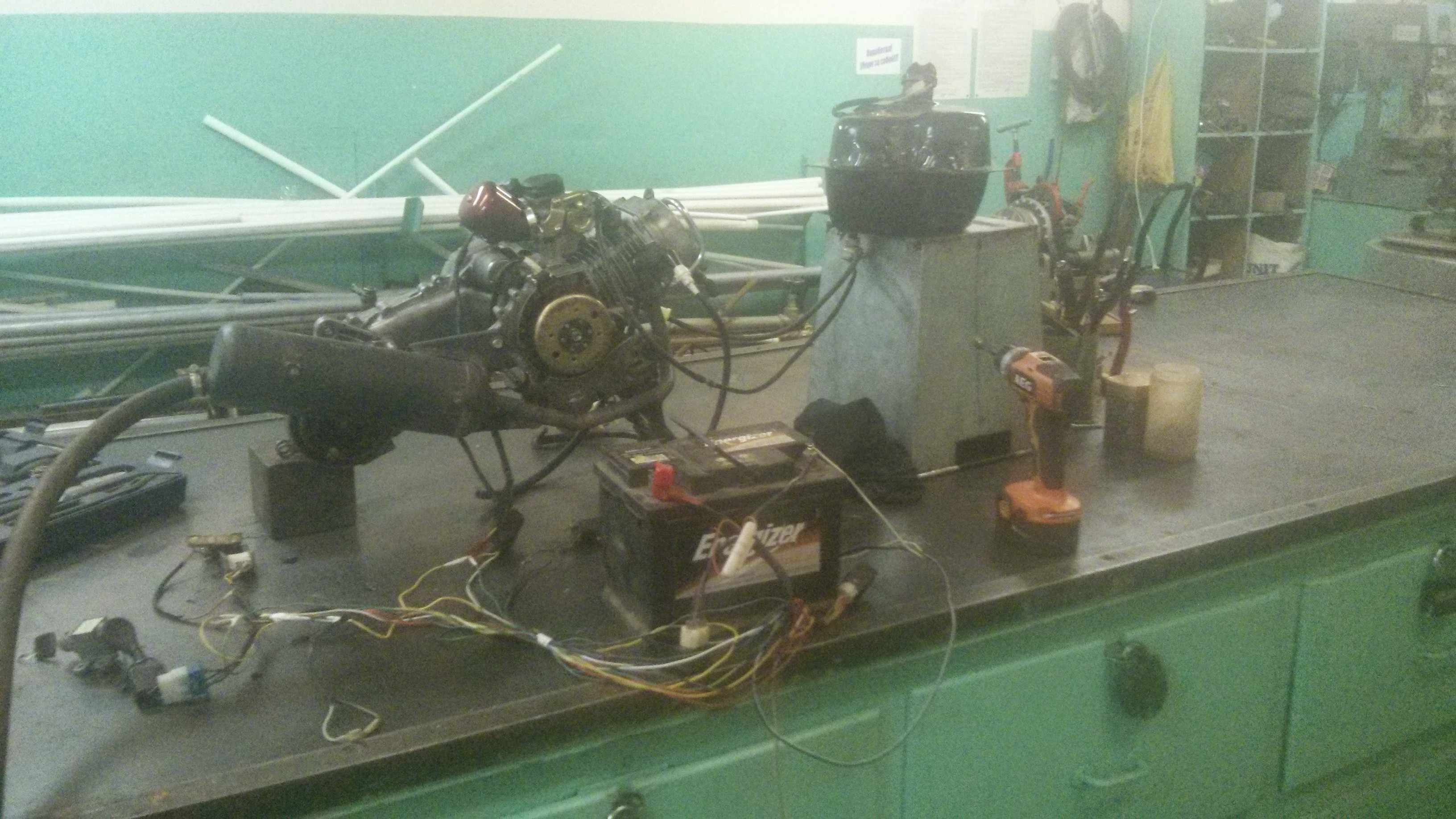

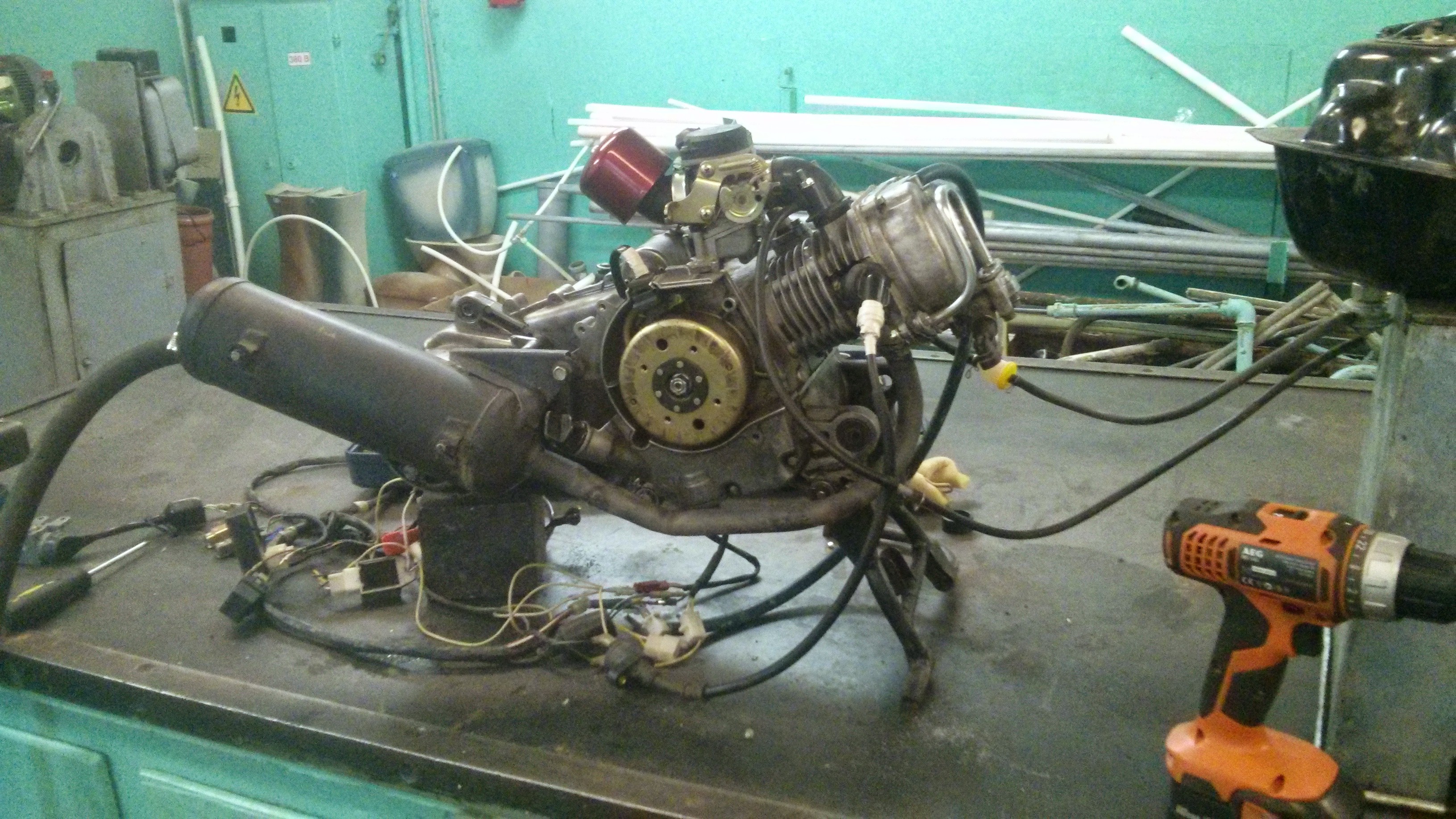

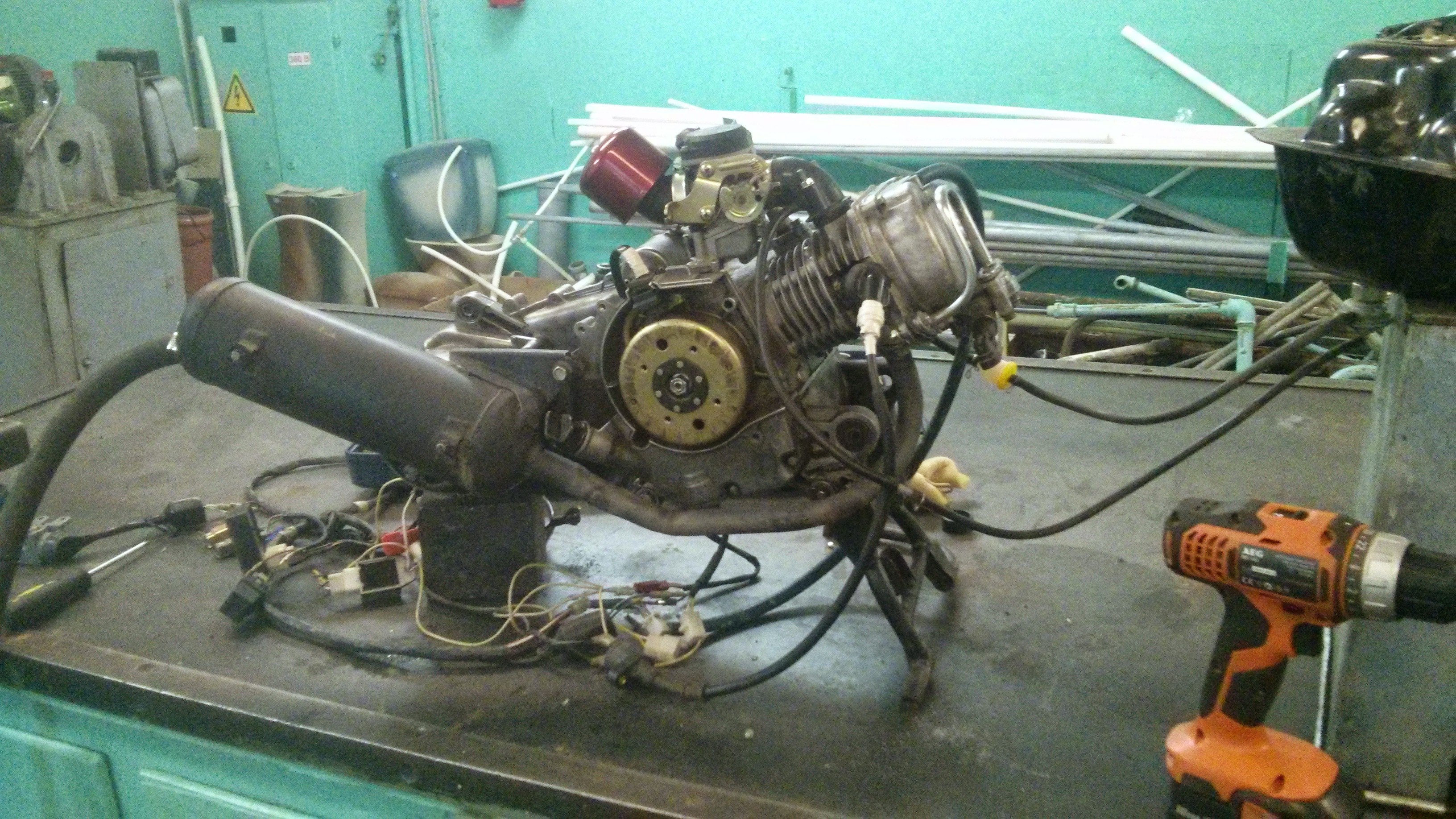

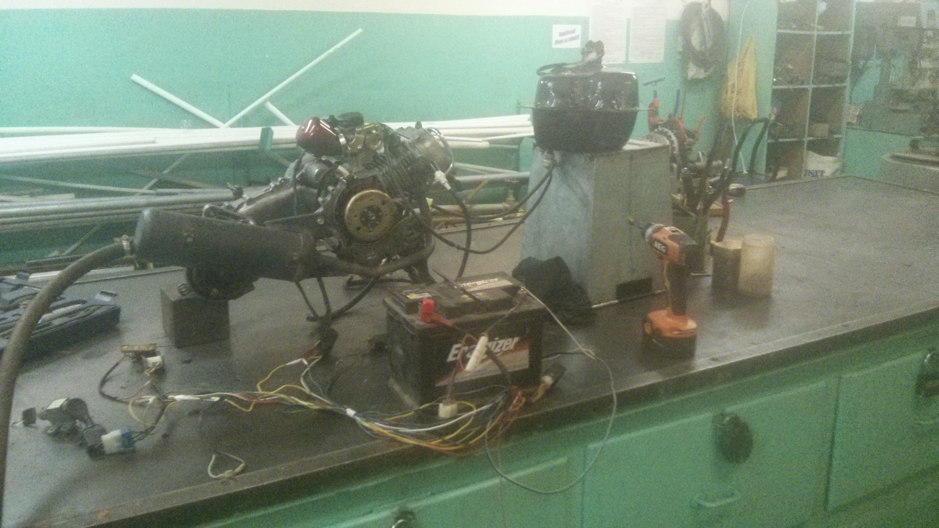

короче как то так выглядит...вентиляция картера в патрубок между карбюратором и воздуханом должна быть?заводится рукой с кики(тяжело крутить только)со второго раза,холостые не устойчивые,на жиклёр качества смеси практически не реагирует

Ты вообще что делаешь? Погремушку для соседей? Начал с проводки (мне схема понравилась *JOKINGLY* ) Потом цпг, теперь глушитель. Прям мотострой какой то. Для чего только объясни.... Что дальше то? Может оно того и не стоит....

ребёнку 13 лет...тележку сделаю что бы по дачам гонял...за водичкой сьездить или ещё куда,за пивом например до магаза *JOKINGLY*

Найди отличия жиклёра от винта:
http://yandex.ru/images/search?text=%D0 ... x864-lt-82
http://yandex.ru/images/search?text=%D0 ... x864-lt-32
Опять же, где система охлаждения?
Читай при каких условиях производится регулировка холостого хода:
viewtopic.php?f=111&t=27971

система охлождения?пластмаски во круг цилиндра и крыльчатка?всё есть просто не собрал ещё,важно было запустить мотор,сейчас проводку красиво делаю к нему,с вариатором надо разобраться ещё,ремень стёрт до нельзя и в трещинах весь.размер ремня не знаете какой брать?за ссылки спасибо и как бы приладить вентиляцию картера или как ее называют,трубочка выходит с клапанной крышки?

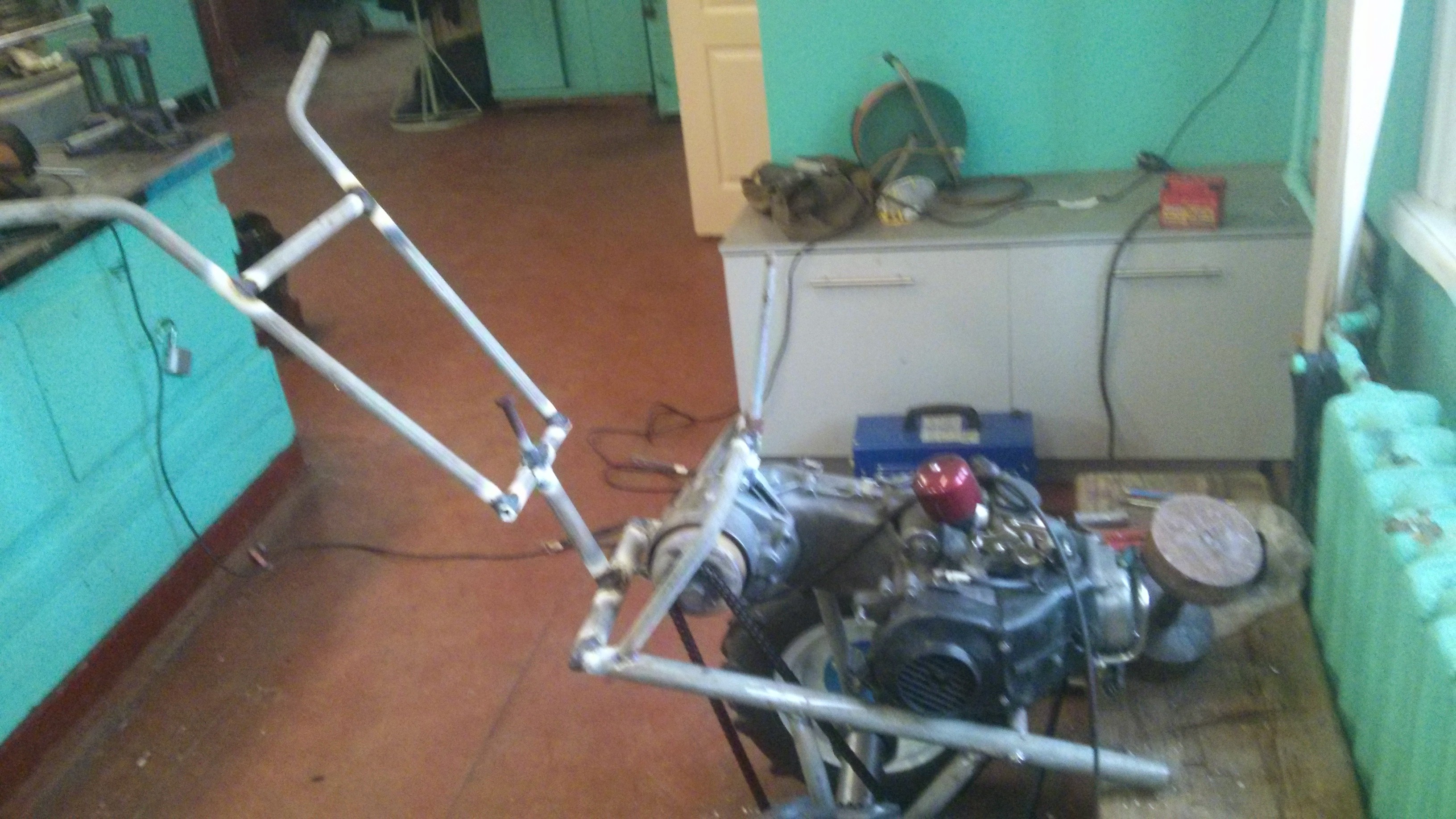

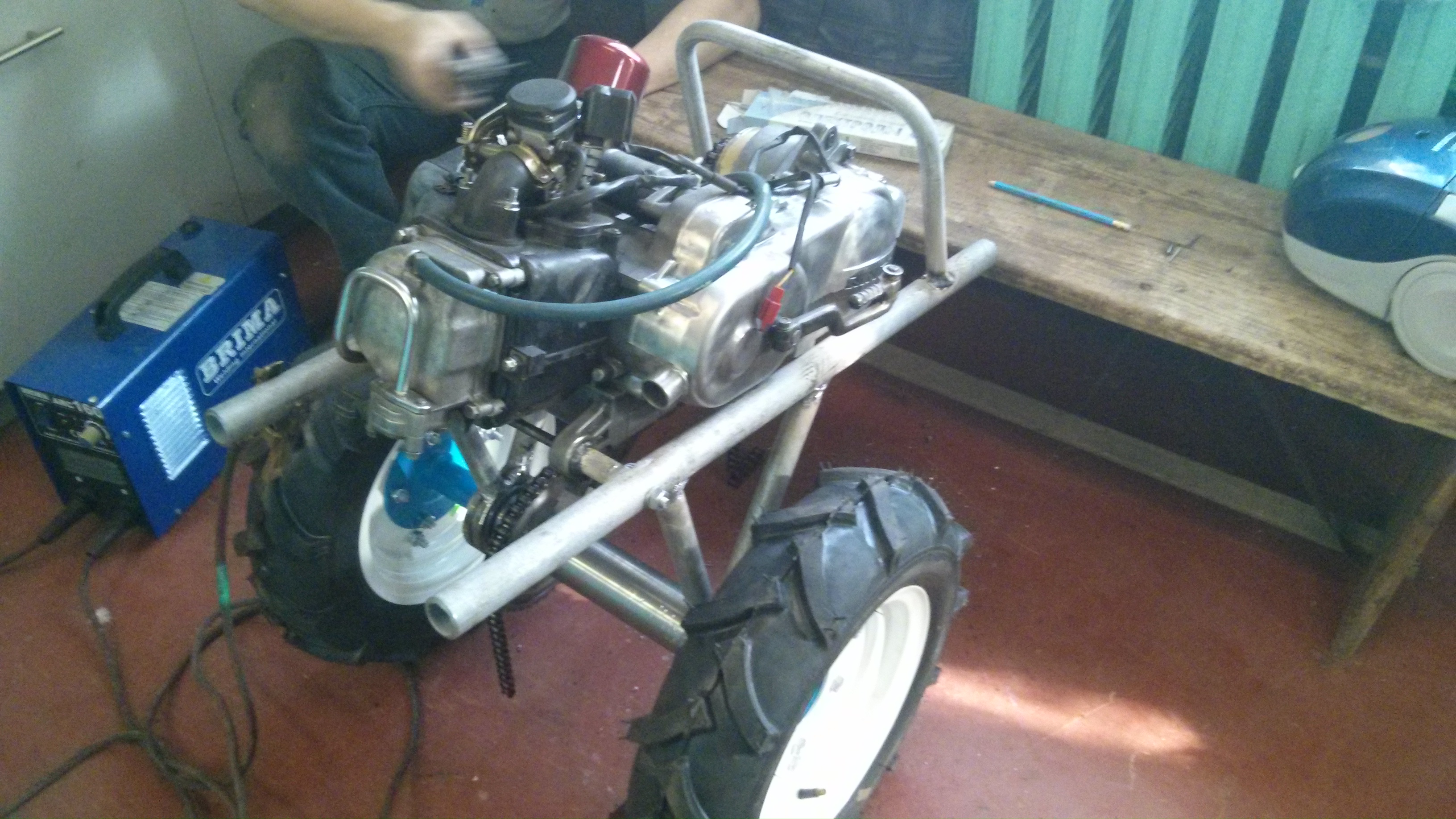

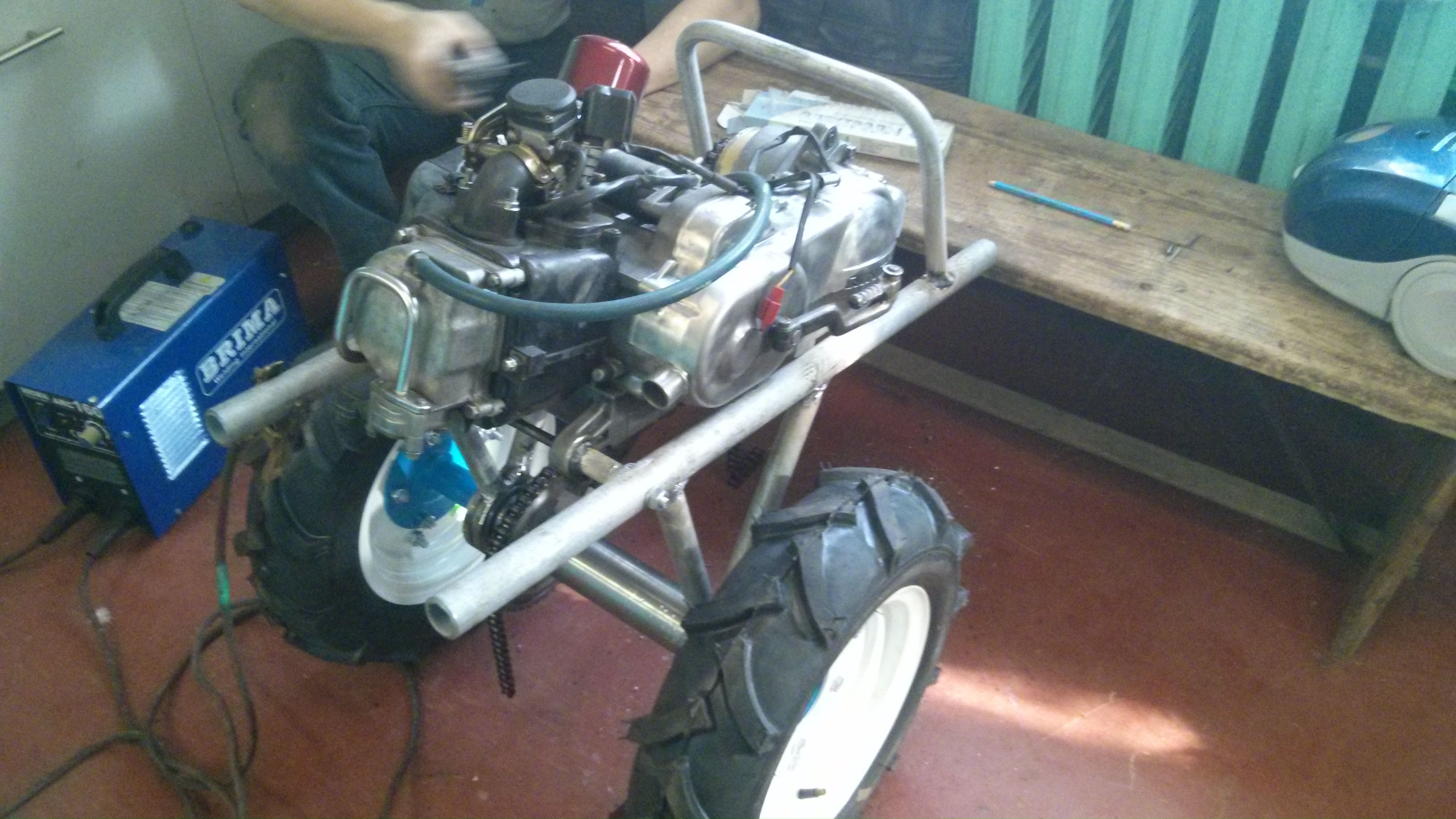

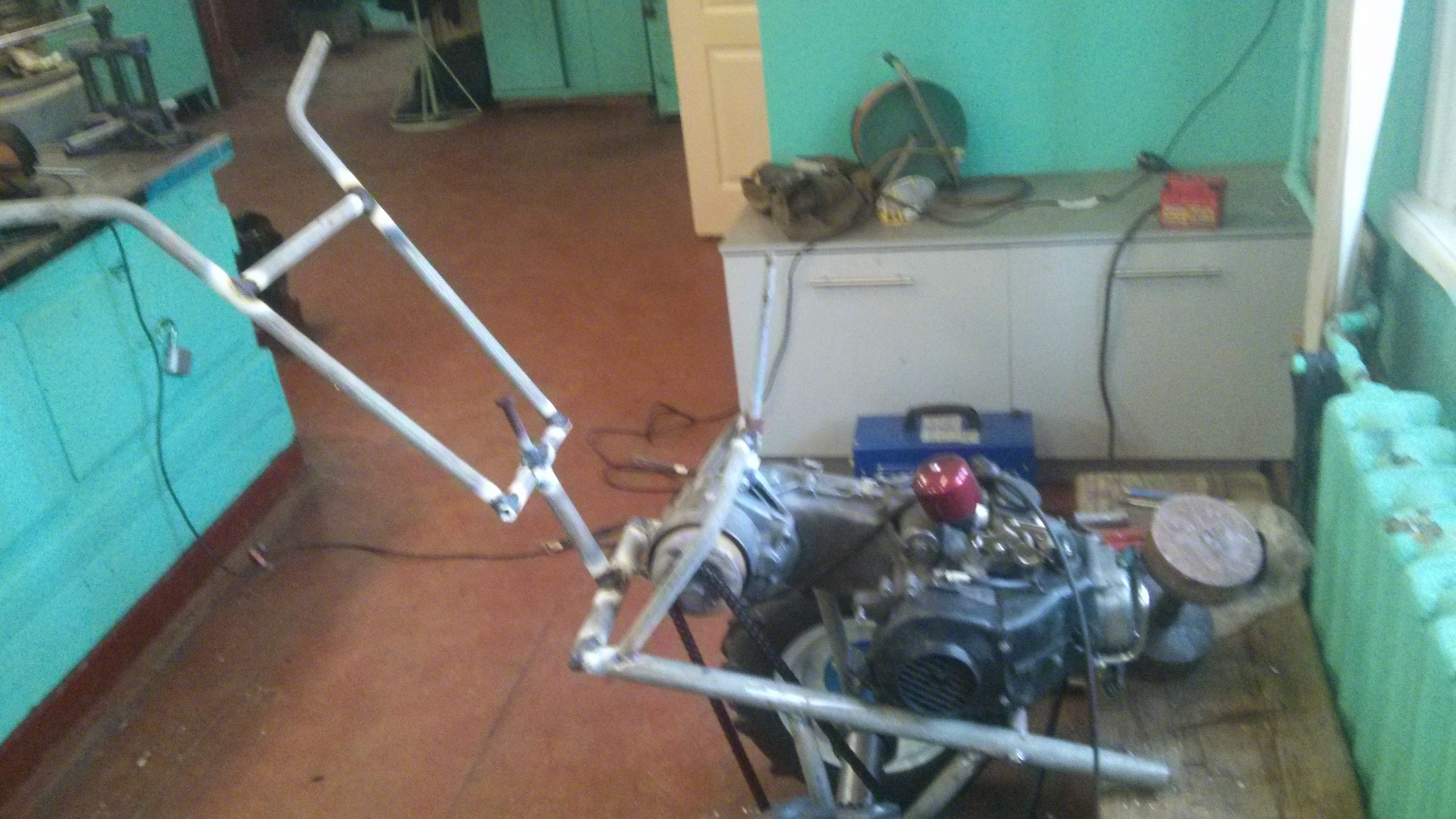

как то так пока

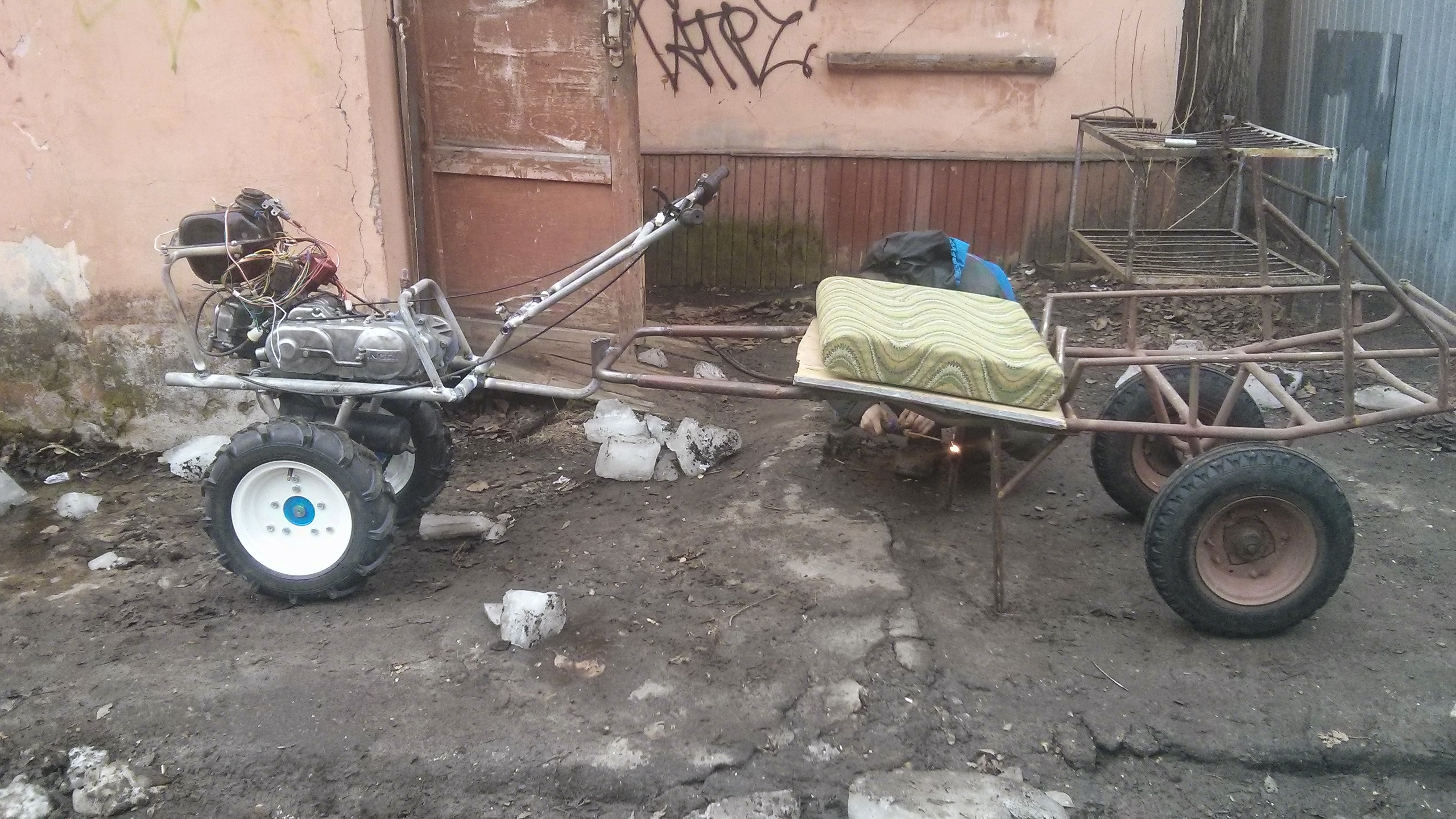

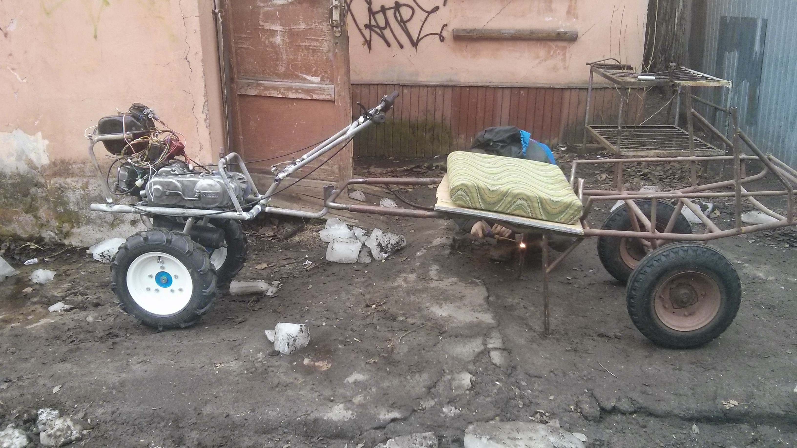

короче как то так получилось,погоняли всем коллективом,прикольно)))осталось прицепчик сгородить(для испытаний телегу сварочную прикрепили)

Знатный мотоблок вышел , для дачи самое оно.
