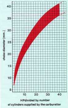

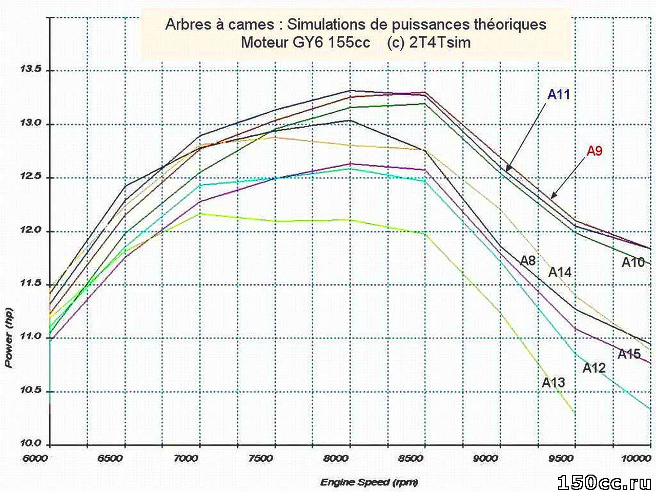

Хочешь 14мм карб поставить?
Таблица вверх диаметр диффузора карбюратора, в право мощность лс
При оптимальной скорости потока смеси на полностью открытом дросселе.
По русски говоря с какого карбюратора можно выжать сколько лс (для мотоциклов).

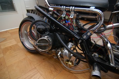

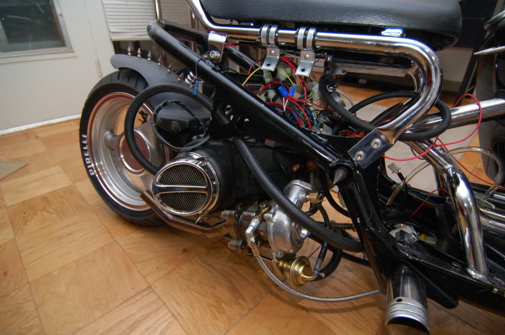

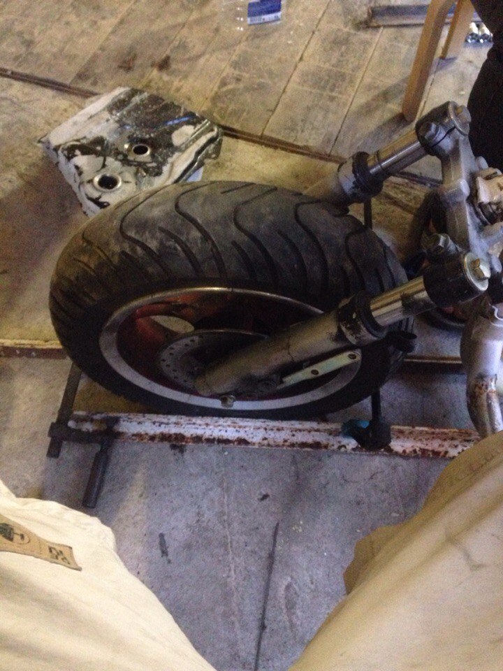

Рукус, короче, поехали.
Основа:
Рама от какой-то Дио.
Китайский скутер, на 139 моторе. Типо Венты
Немного старой ненужной проводки от какого-то китайского скутера
Передние тормоза.
Что было сделано:
Был сварен стаплель из уголков.
Было сделано крепление для маятника. (С трубой было очень сложно)
Было выставлено газораспределение на двигателе.
Были притерты клапана на головке.
Так как блокировка руля не работала на рулевой колонки от дио, придется ставить старую рулевую колону.
Надо будет сьездить за шестиграником на 12-13.
Что нужно сделать:
Купить велосипедный Амортизатор
Подправить раму. Есть следы от балгарки
Покрасить раму и диски
Сделать сидение по "рукус-cтайл"
Прокачать систему переднего тормоза
Сделать проводку под ключ. [40/100%]
Найти и купить фары от Китайских копий Yamaha BWS.
Найти и купить маленький стоп сигнал.
Покрасить бензобак и привести его в "адекватное состояние"
Много чего еще.
Завтра все допишу.
Фото:
https://pp.vk.me/c624624/v624624569/3a5 ... 8jjxSs.jpg
https://pp.vk.me/c624624/v624624569/3a2 ... VbZW34.jpg
Вопрос по форуму:как нормально вставлять картинки в сообщения? :(

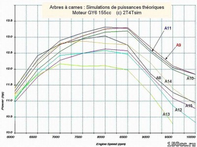

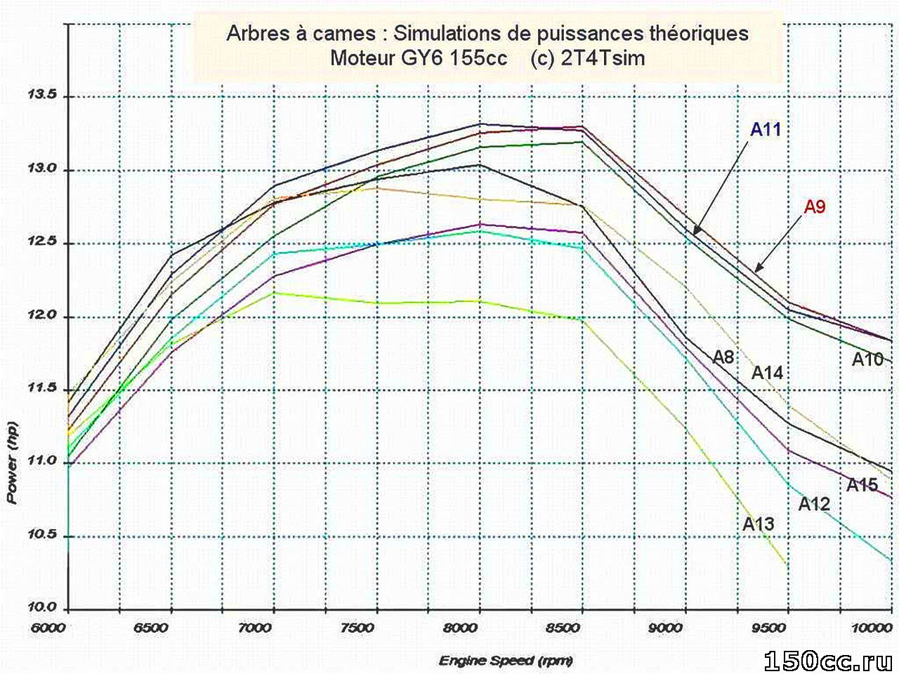

И вот тебе таблица, чтобы выбрать распредвал под нужный диапазон оборотов.
P.P.S>
Турбовый Rukus под 60лс как тут мечтали "товарищи" с цветными никами :-D
2.jpg [ 192.54 KiB | Просмотров: 3721 ]

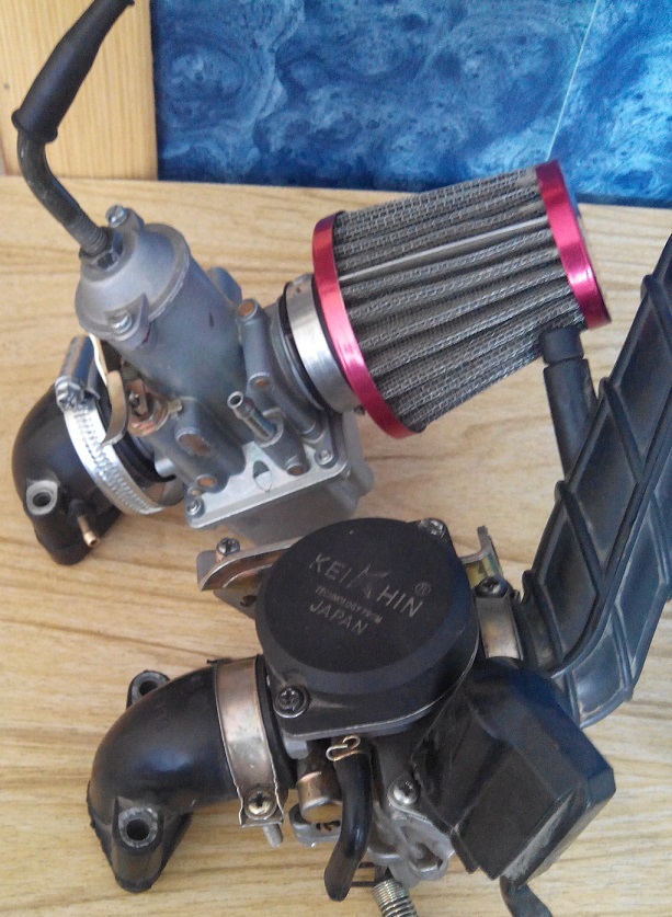

ruckus писал(а):
Кто нибудь пробывал ставить Джоговский карб на 139?
Не советовал бы ставить 2т карб на 4т, с настройками замучаешься.

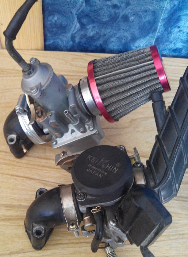

Lvi72
Если не заглушить штуцер для подачи масла, то его можно вообще никогда не настроить, а если по делу то я ставил 28мм карб PWK от явы на 90сс.
Единственное, что пришлось доработать это из старого карба поставить жиклер холостого хода на 45, а то стоял 64 на котором можно ездить)
Собственно он заводился и уезжал на нем :-D
Ну а после замены нормально ездил, во всех диапазонах со стандартным фильтром и в двое уменьшенной плотностью фильтрующего элемента.
Только если ставишь, большой карб нужно, как минимум ставить ФНС и прямоток иначе он ни дает двигателю дышать.
53.jpg [ 241.16 KiB | Просмотров: 3688 ]

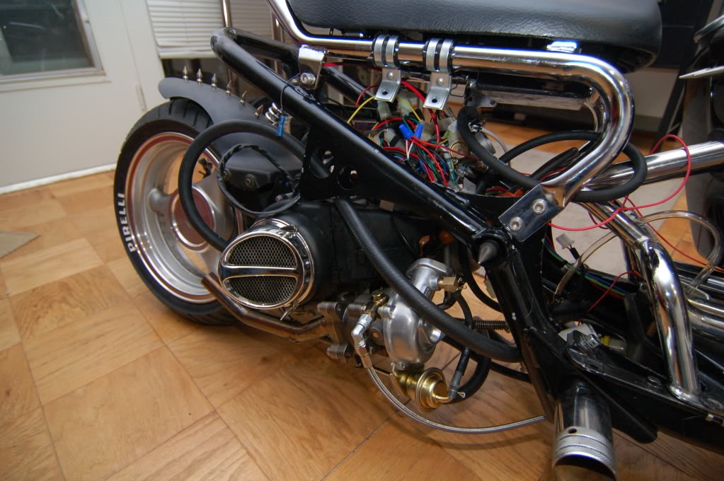

Обновления:
Доделал проводку. Осталась найти и купить две круглые фары.
Затейка с диодным стоп-сигналом очень нравится.
Смотрел проставку под амортизатор, увидел подрамник под 2-ой амортизатор.
Может стоит попробывать два аморта запильнуть?
Задумываюсь о покраске.
Пока что решил так:
Рама - Красный
Диски - Красный
Крыльчатка - Черный
"крышка головы" - черный
Двигатель - черный.
Крышка вариатора - Черный
Надо будет пилить проставки под стартер, ЦПГ, впуск, чтобы красить движок в черный.

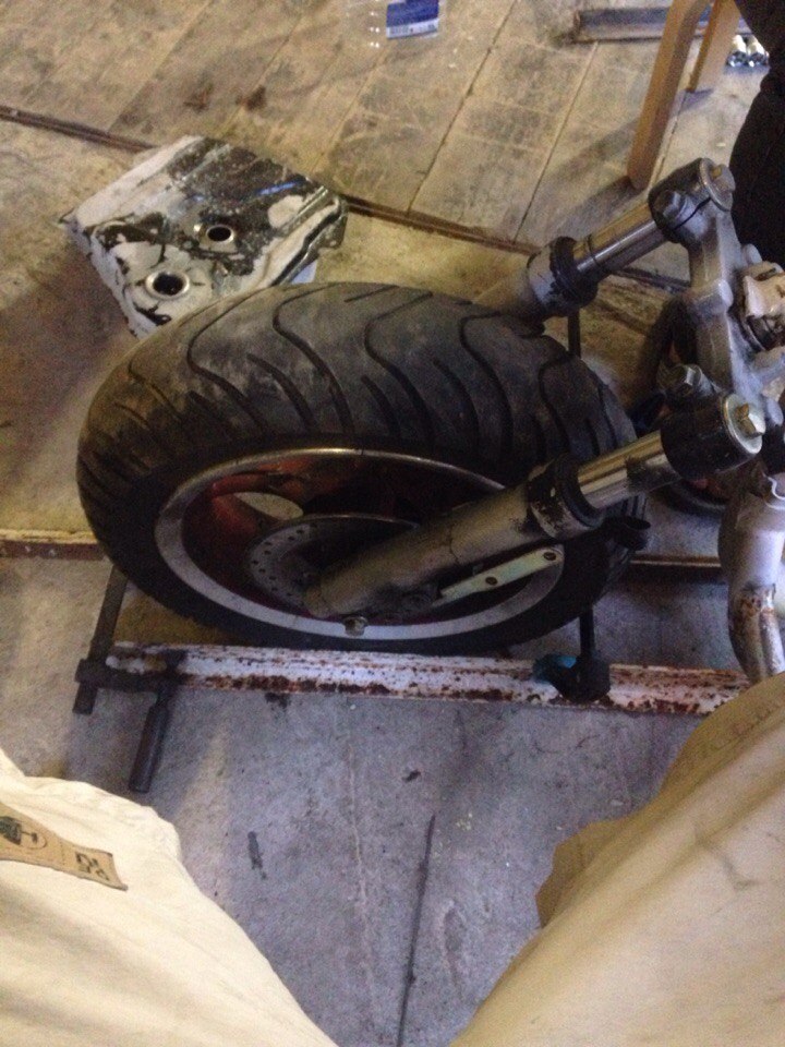

Решил продолжить проект.
Буду собирать чину на 139 QMB.
Забрал у друга пластик и 2-ой мотор.
Планы:
Восстановить пластик.
Расширить d впускного окна до d клапана.
Собрать из двух редукторов один, так сказать "валящий"
Расточить вариатор.
Карбюратор от Alpha/Delta.
