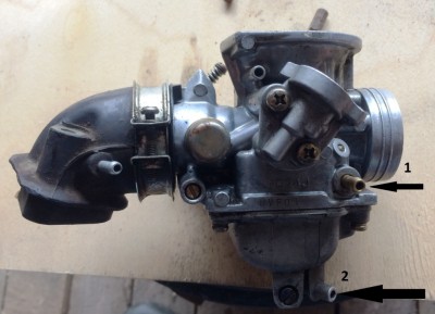

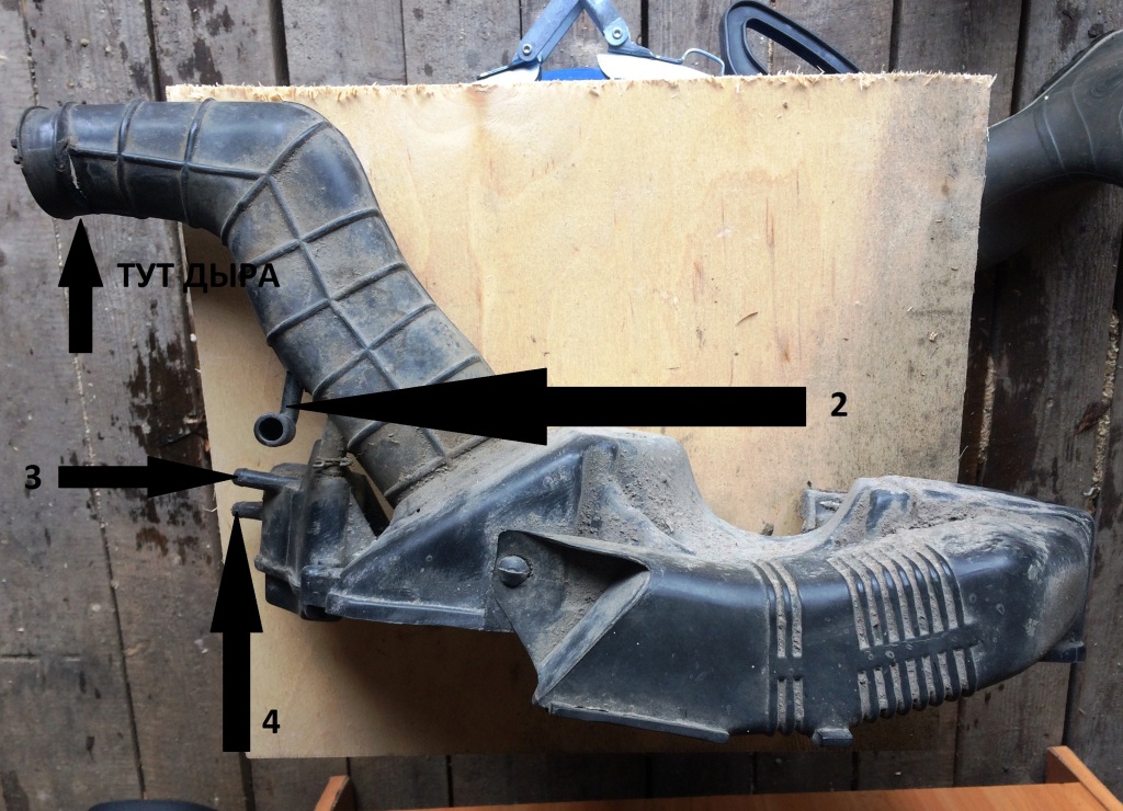

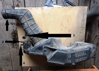

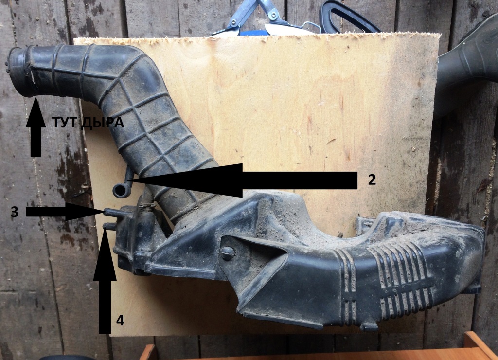

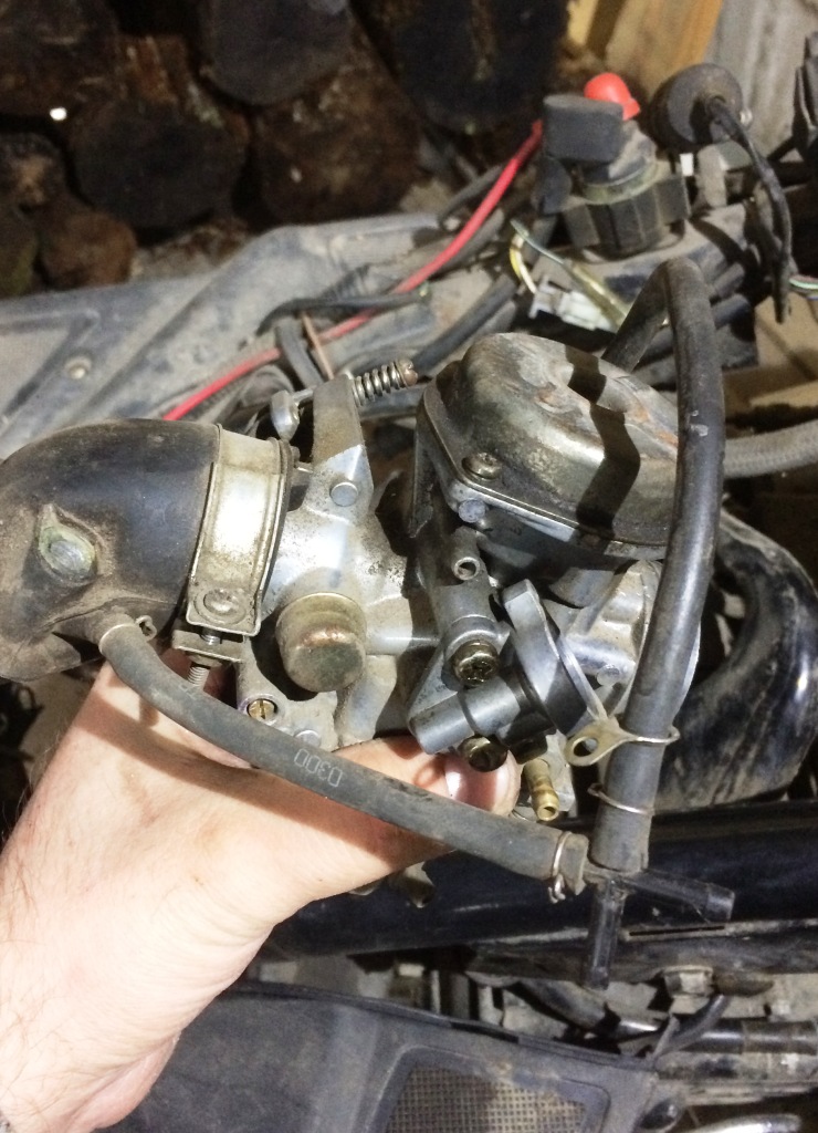

Плохо чувствует себя патрубок соединяющий карб и воздухан. Есть дыра прямо в месте стыка патрубка и карбюратора, где искать такой? Или не заморачиваться?
Цифра 2: отломан патрубок и вставлен какойто г-образный пластиковый патрубок, не герметично, болтается. Какой шланг туда подключается?
Цифры 3 и 4: какие шланги подключаются?

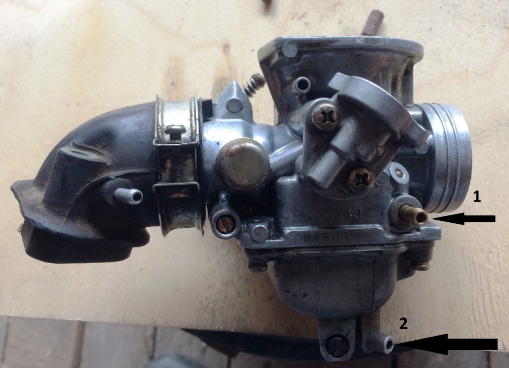

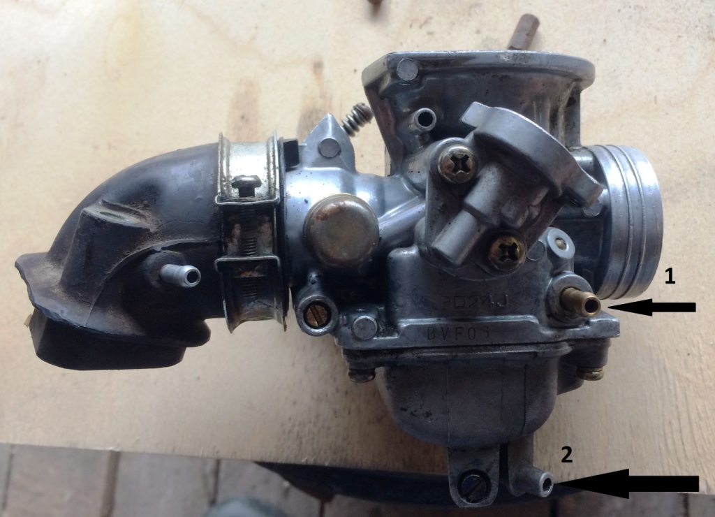

Цифра 1 топливо, а к цифре 2 какой шланг?
1.jpg [ 182.95 KiB | Просмотров: 4681 ]
 Заголовок сообщения: Re: Хонлинг qt-11(вроде) 152QMI, простые вопросы...
СообщениеДобавлено: 11 Май 2020, 20:28
Сообщений: 1629
Сливной, и поставь Г-образный сверху(меньше грязи в поплавковой будет).

AVK-73 писал(а):
Сливной
т.е. трубку туда не ставим? Одеваем только когда хотим слить Г... из поплавковой камеры открутив соседний винт-пробку?
СообщениеДобавлено: 12 Май 2020, 17:18
Сообщений: 1629
У меня стоит, просто не мешается и заглушена.

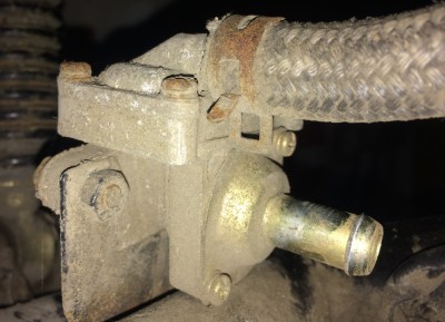

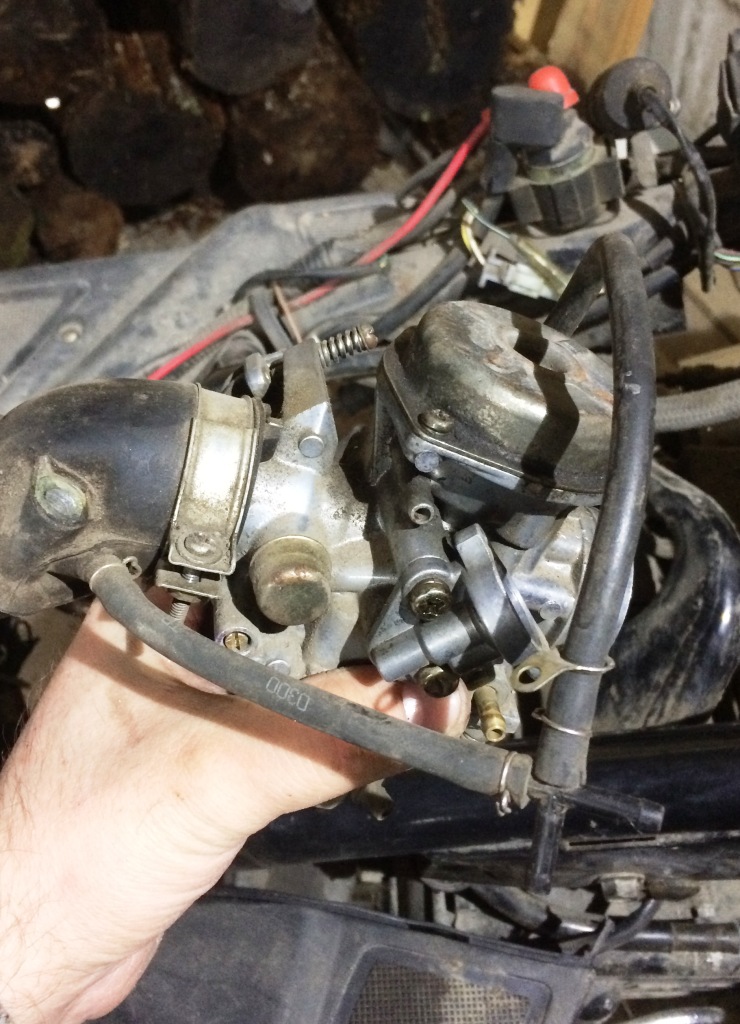

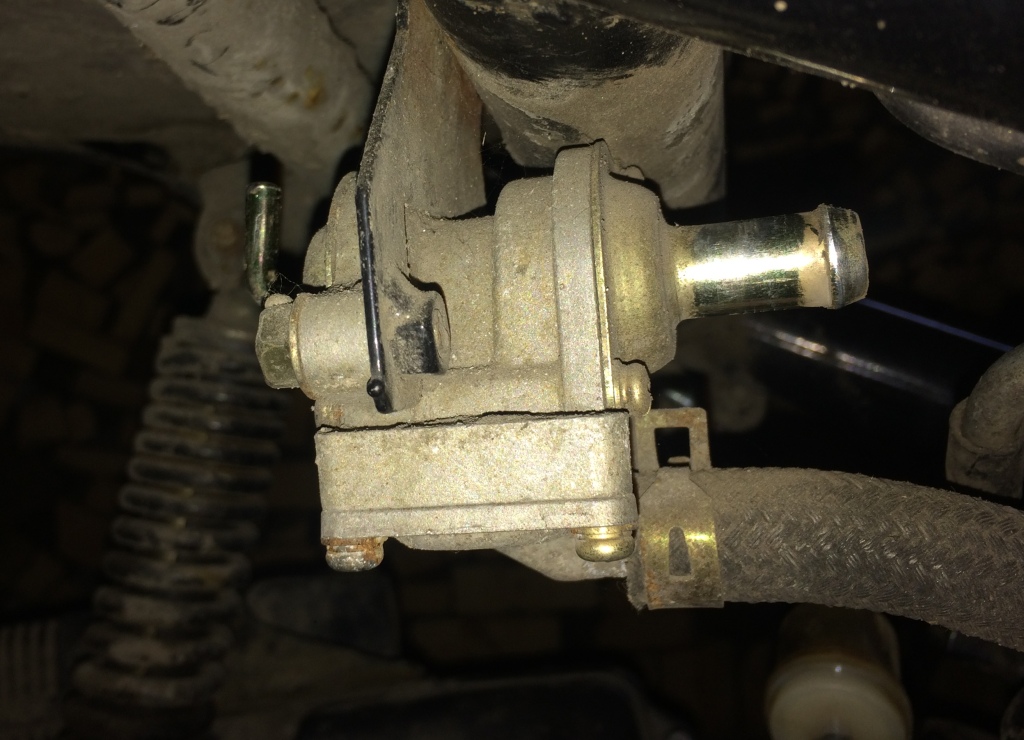

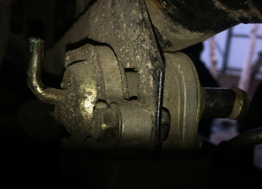

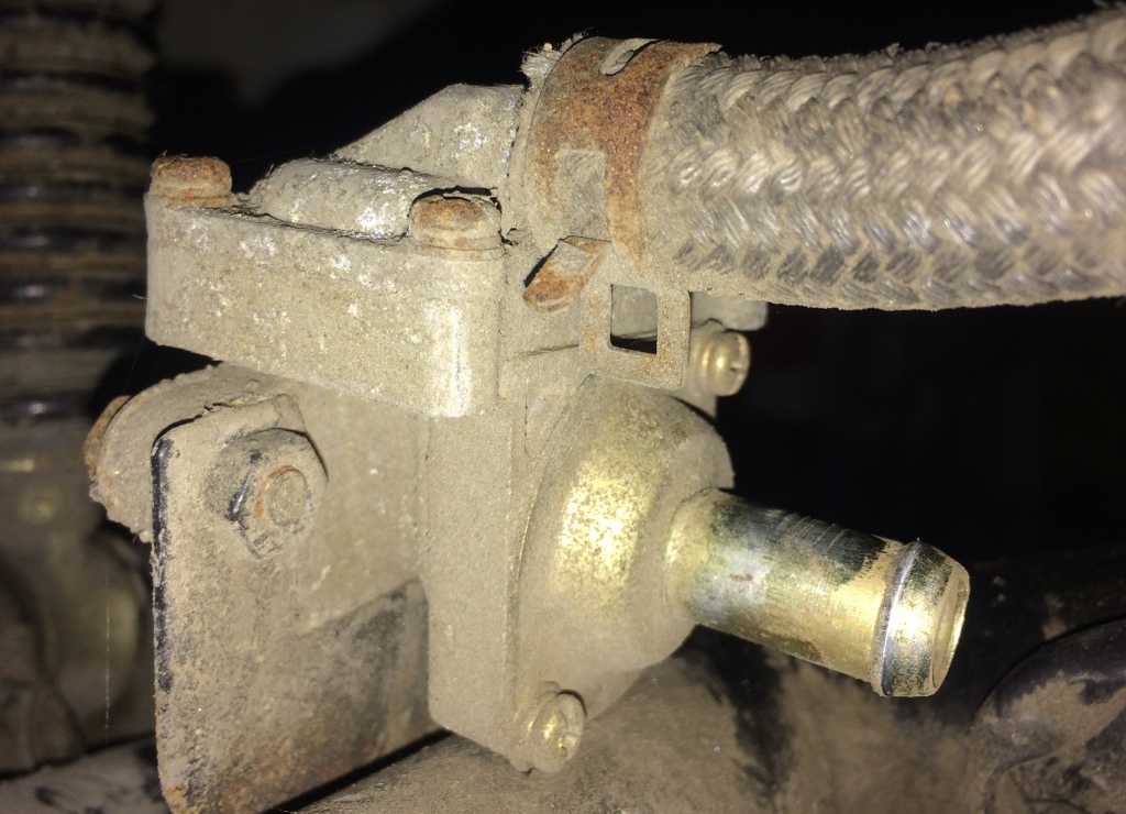

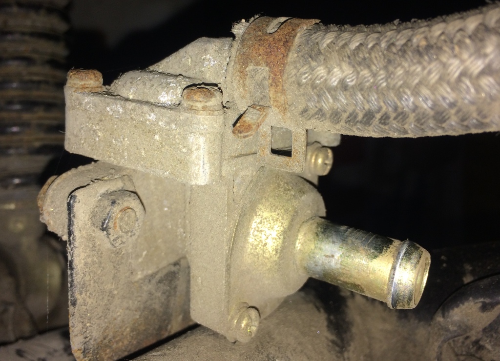

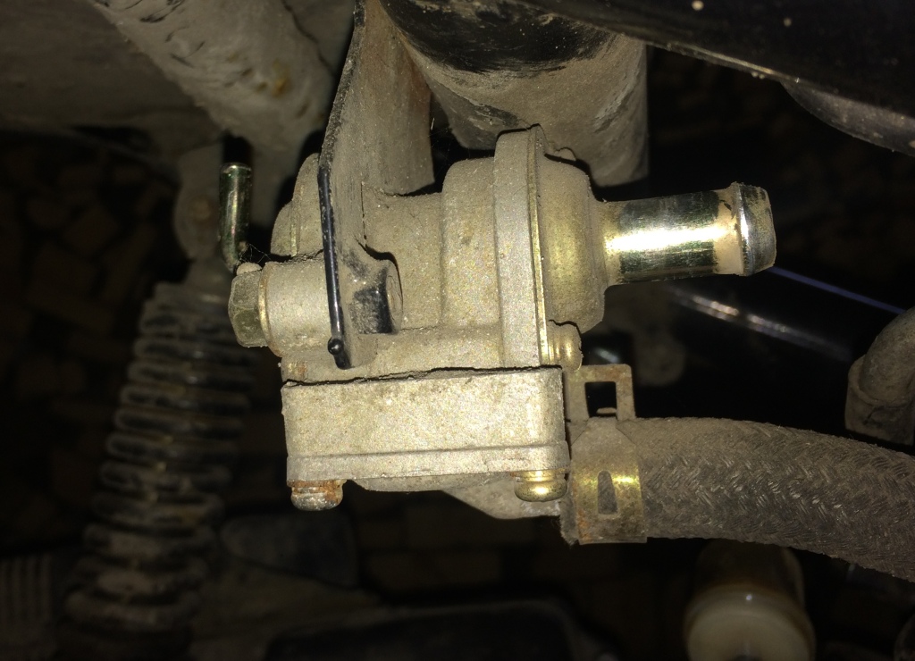

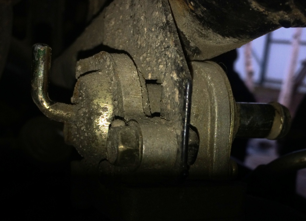

Друзья! Нужна помощь, помогите распознать что за девайс установлен под сиденьем справа. От него идут два толстых шланга, один к головке цилиндра, второй к фильтру воздушному и один тонкий шланг идет к крестовине вакуума. Обычно все пришут что на вакуумных трубках стоит тройник (1.впускной патрубок 2.вакуумник ХХ 3.кран топливный), а у меня не тройник а четверник, крестик есть на фото.
СообщениеДобавлено: 13 Май 2020, 17:39
Сообщений: 1629
Похож на клапан экологической системы, у меня он пластмассовый был.
на скорость влияет? :) Точнее нужен он?
СообщениеДобавлено: 14 Май 2020, 06:09
Сообщений: 1629
Нет. Нет.
На голове что стоит? От него.
