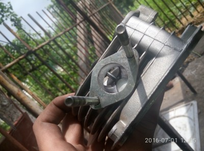

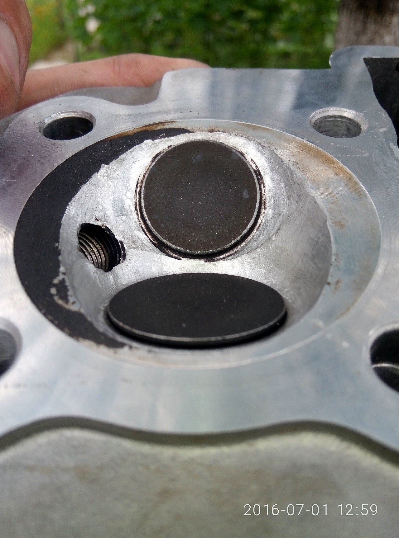

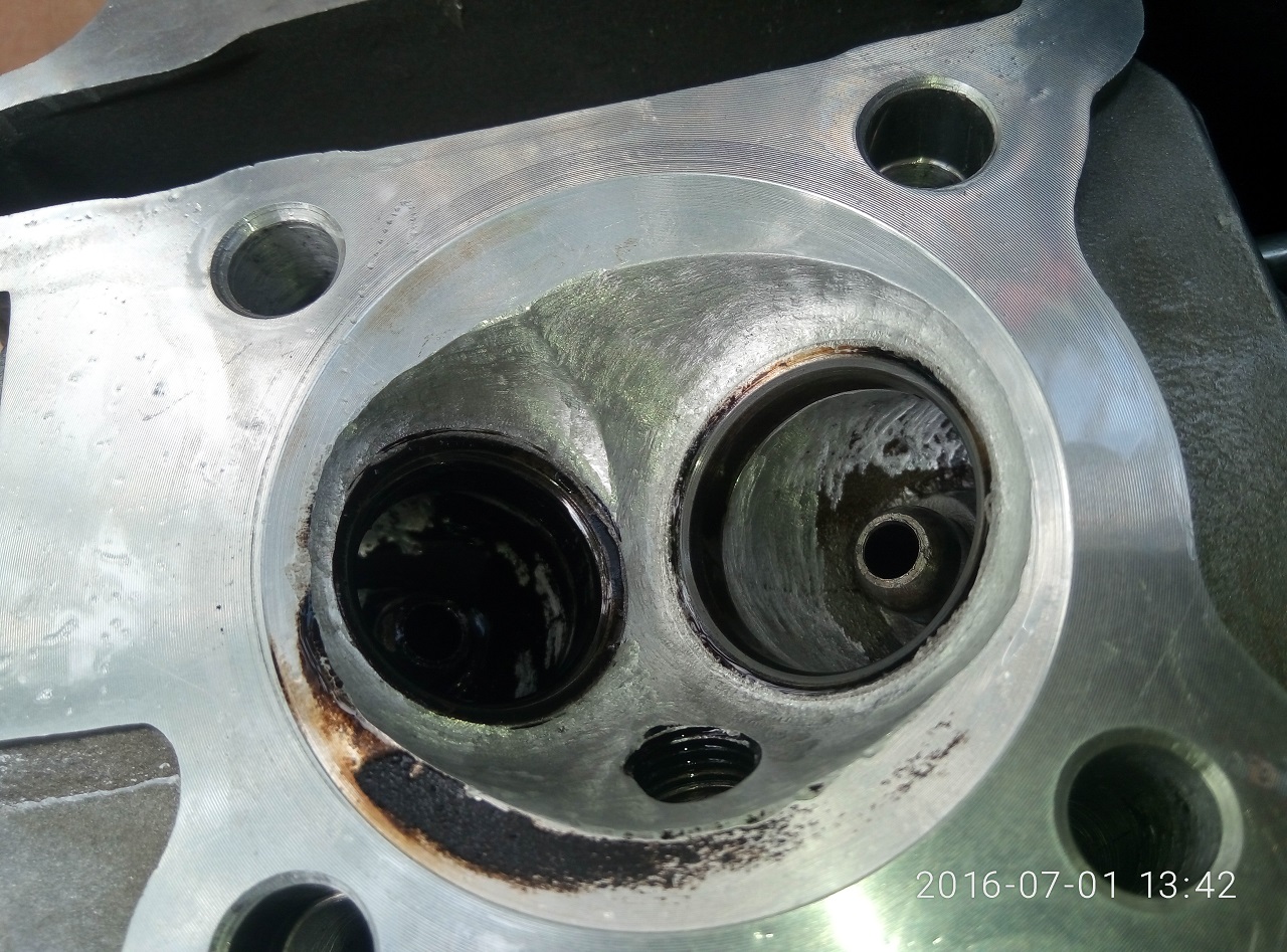

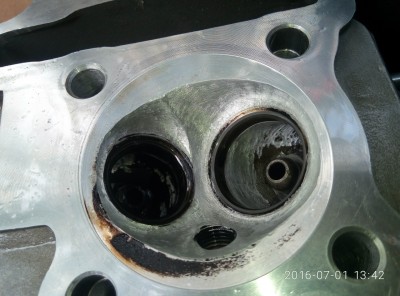

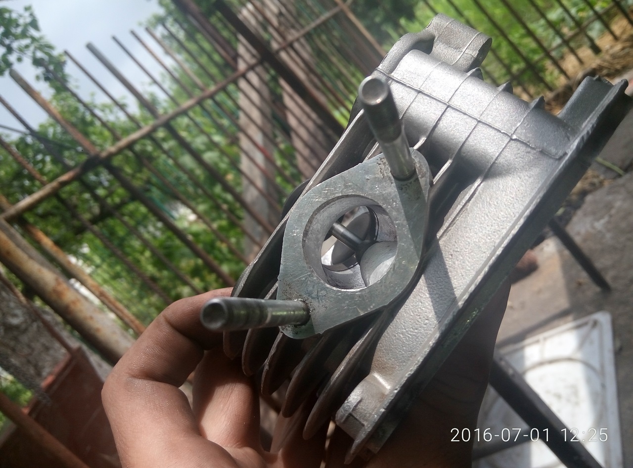

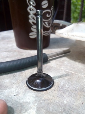

В общем допилил голову как мог ) ушло наверно 1.5 часа где то на все это дело
P60701-134207.jpg [ 567.87 KiB | Просмотров: 5822 ]
P60701-125947.jpg [ 680.94 KiB | Просмотров: 5822 ]
P60701-122507.jpg [ 494.42 KiB | Просмотров: 5822 ]
P60701-131837.jpg [ 436.63 KiB | Просмотров: 5822 ]
 Заголовок сообщения: Re: По поводу запила головки 157qmj
СообщениеДобавлено: 01 Jul 2016, 14:36
Запилил неверно.
Толку будет мало.

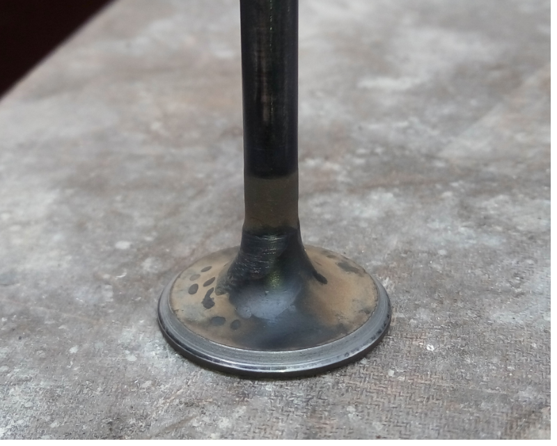

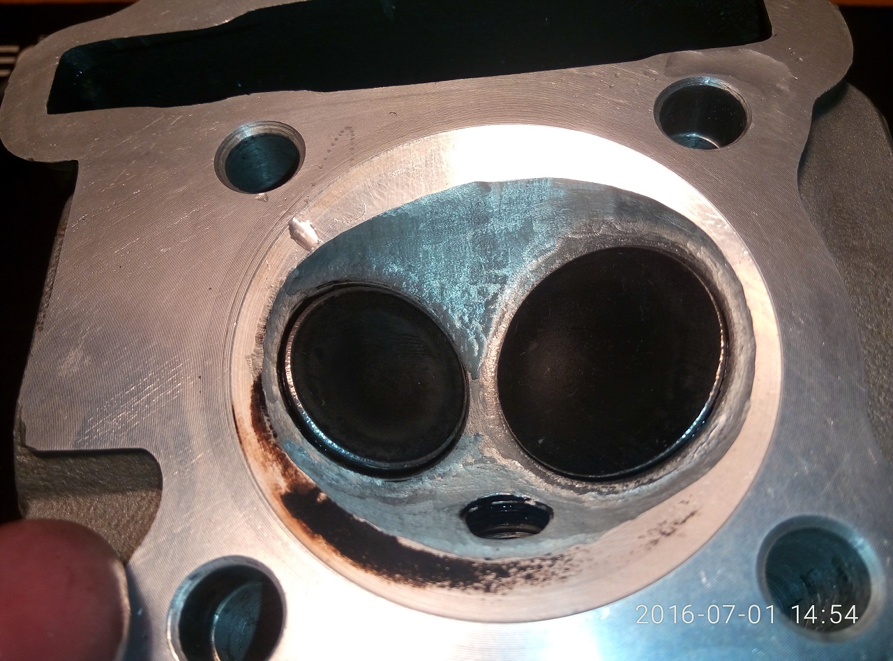

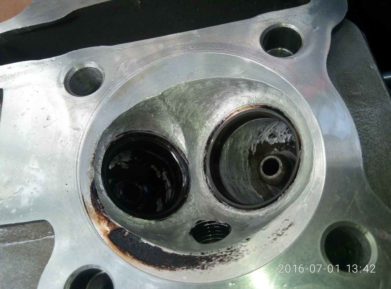

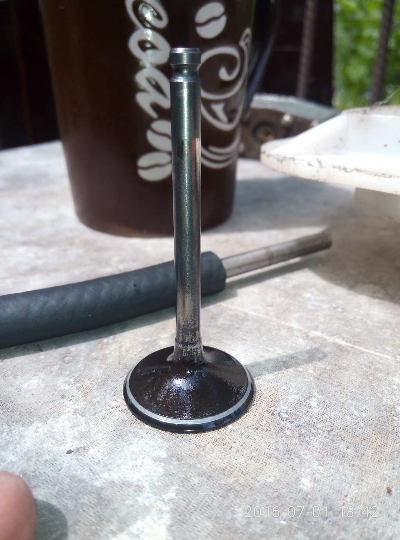

Сейчас хотелось бы собирать и проверять,только вот надежду клапана не внушают... притерал новую головку руками почутку и сделал пятна контакта 0.3- 0.5 мм где то. Все было герметично, когда проверил через 100 км впуск держал (но тоже был в налёте) а выпуск тёк рекой. Сейчас притер заново на впуске
P60701-134212.jpg [ 692.4 KiB | Просмотров: 5821 ]
выпуск
213123.png [ 563.55 KiB | Просмотров: 5821 ]
очень не спокоен я за них.... Может быть отдать в мастерскую где делают головки на машины ? Купить новые клапана, мб обработают мне седло и затем притрут заново как положено ?? замотался я с этими клапанами уже.... на моём старом 139м с прилеганием 1.5 мм все было чудненько и спустя 4к км ничего не пропускало....
P.S сейчас выпуск проверяю . 15 минут стоит.. жидкость не ушла.... потёков и видимых пропусканий нет.

Запилил неверно.
Толку будет мало.
а что не так сделал ?
СообщениеДобавлено: 01 Jul 2016, 14:39

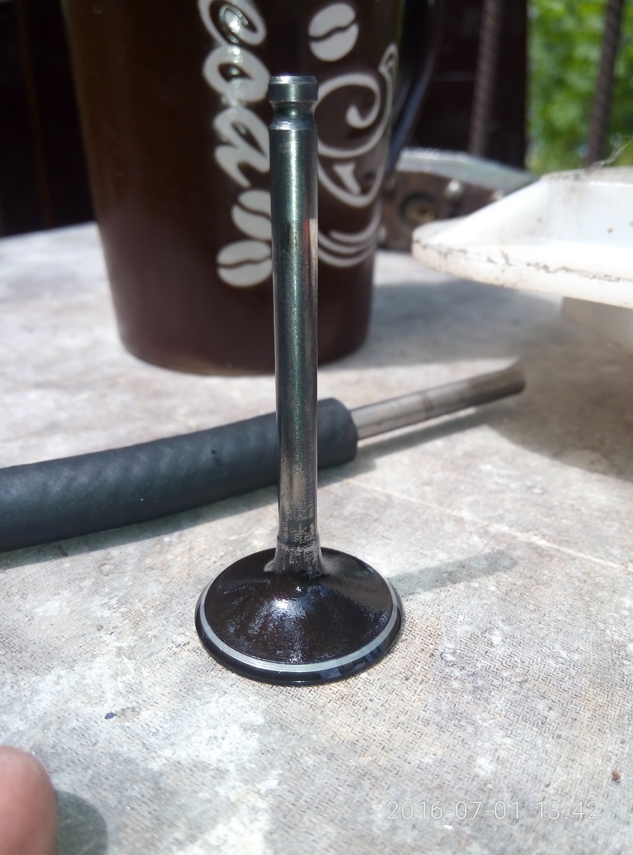

hellspawn123

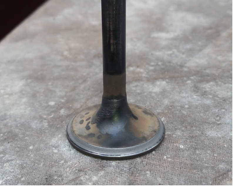

Вот посмотри на форму клапанов.
Видишь какой трамплин возле самой фаски?
Вот эта зараза мешает нормальному наполнению.
Не убрал основные ступеньки в камере сгорания.

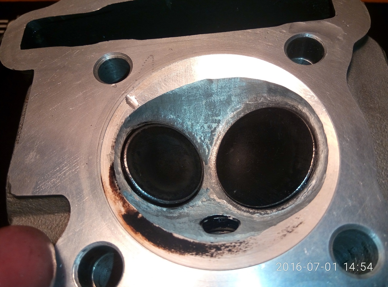

убрал этот трамплин, на фото немного не передает , там в некоторых местах кажется что есть неровность, но на самом деле просто свет так отражает.
P60701-145423.jpg [ 548.54 KiB | Просмотров: 5821 ]
СообщениеДобавлено: 01 Jul 2016, 15:31

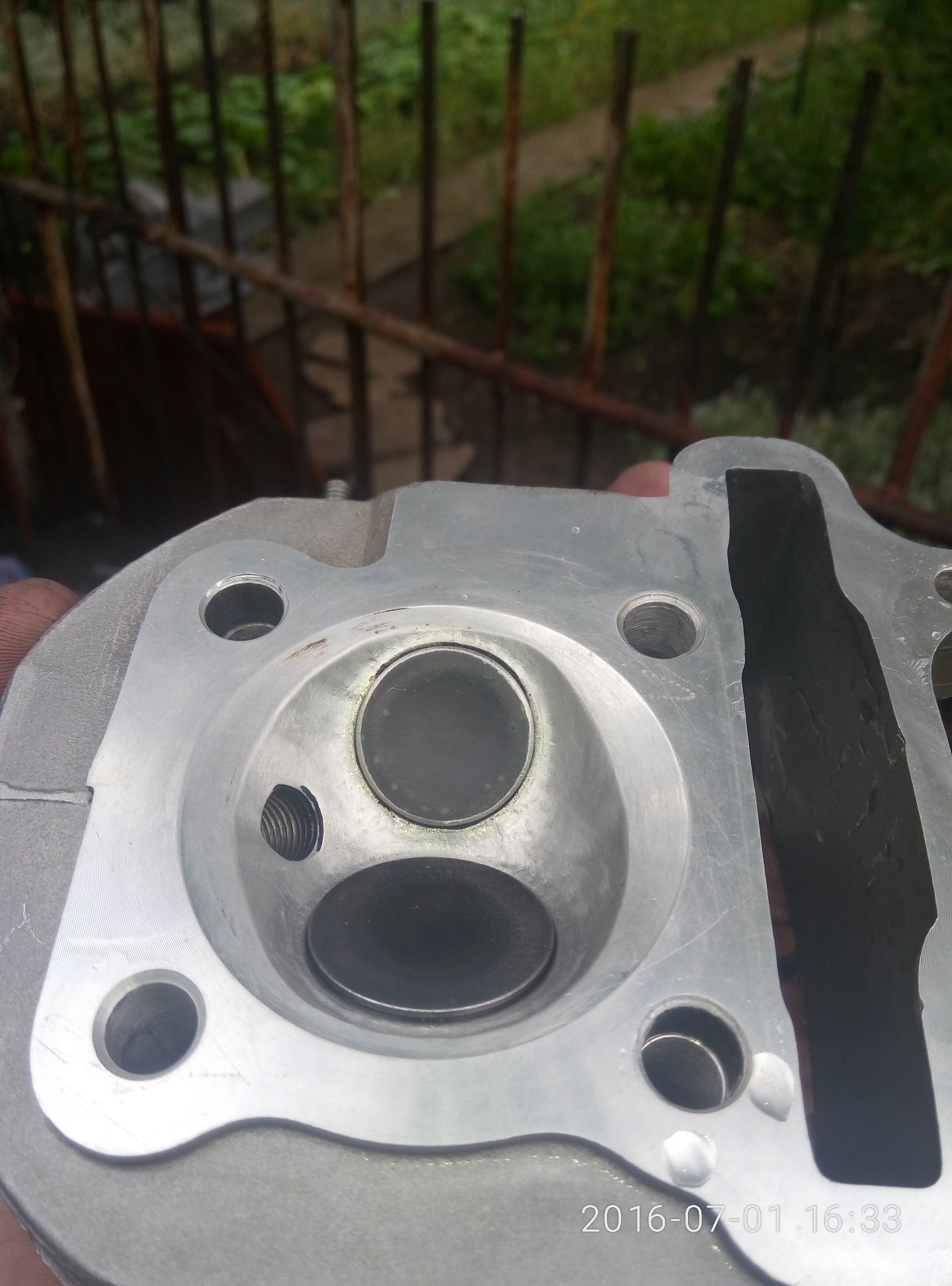

Не, ну вот я смотрю и вижу, жутко неровная поверхность, а её надо выглаживать, ступенька на переходе из "полости возле клапанов", на остальную КС.
Ты же не понимаешь, что всё это создаёт зоны турбулентности, которые тормозят поток, ухудшают наполнение, снижают КПД.
Возле сёдел вообще "мясо" снял, теперь езди и думай, не выпадут ли они.

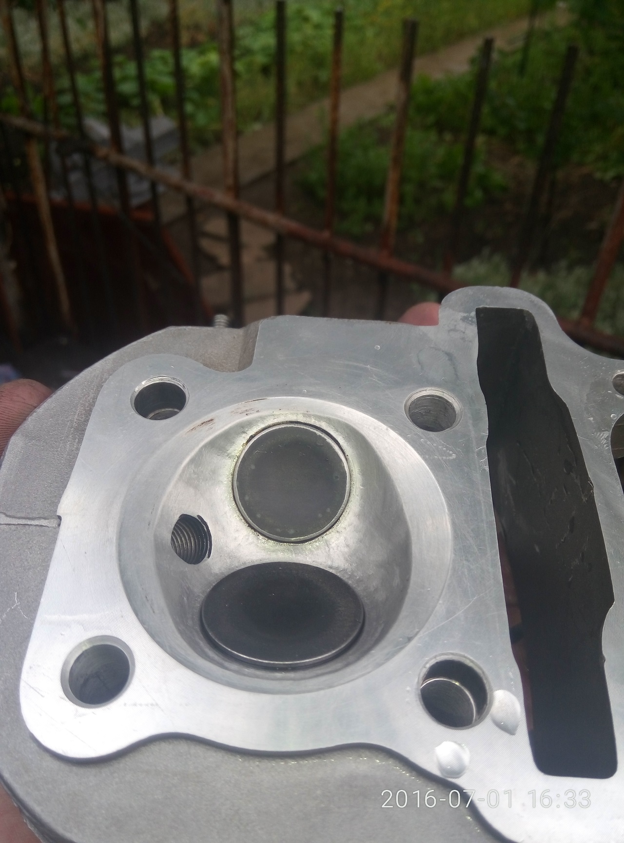

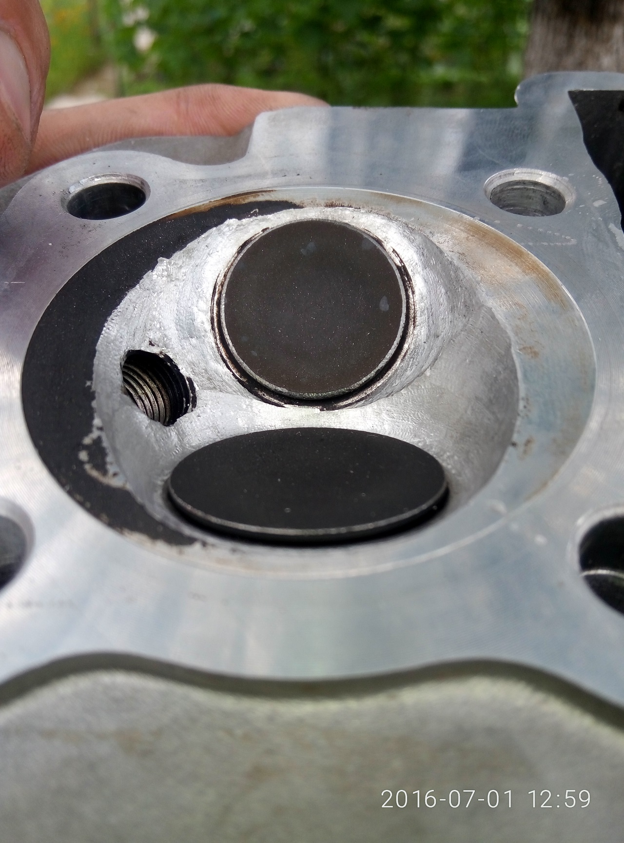

немного подработал наждачкой.
А по клапанам повезу мастеру на прирезку сёдел, задолбала эта головка меня. До этого держала а щас собрал (поставил колпачки), пролил керосином, выпуск течёт.... А и еще что заметил. Когда дуешь компрессором в седло то пузырьки воздуха в керосине появляются(понятное дело что в реальных условиях клапан придавливает но насколько показала практика это не всегда так).... да и пятно контакта ужас какое широкое......

 Заголовок сообщения: Re: Вопрос по поводу 157qmj
СообщениеДобавлено: 01 Jul 2016, 18:37
hellspawn123
Вот по этому, проще самому проточить клапана, задать им правильную форму и вывести нужную фаску.
СообщениеДобавлено: 01 Jul 2016, 20:36
GRO, что ты имеешь в виду под проточкой клапанов, удаление нерабочего края клапана за фаской?
СообщениеДобавлено: 01 Jul 2016, 20:43
Benzin5413
Удаление трамплина, создающего турбулентное кольцо вокруг клапана, блокирующее наполнение цилиндра.
Клапан должен быть обтекаемым.

Перетёр еще раз выпуск фаска 1.2 мм держит, впуск как на фотке (где то 0.6) не знаю собирать ли или нет. Головка вроде бы новая ведь.. дрелью не притерал, все в ручную. Просто когда купил притер с минимальными фасками но они закоптились очень быстро и вып. не держал. Зазоры на клапанах выставлял 0.12-0.15 (свободно) Фобия появилась по поводу этих клапанов... Обзвонил 6 мастерских и не где не берутся подрезать седла на
эту голову :'( . До сих пор не пойму что за трамплин :) имеется в виду сделать клапан T образным ? ? ?
СообщениеДобавлено: 01 Jul 2016, 21:00
По поводу притирки я всегда пишу что необязательно добиваться хорошей герметичности, главное это вывести фаску на седле и клапане без дефектов, ну и вымыть от абразива все очень хорошо перед сборкой.
Тоже самое написано в любой годной советской литературе.
Все. Если фаски ровные, главная на седле, тереть дальше смысла мало, в моторе легко могут потечь герметичные и перестать течь текущие. От того что ты все сделаешь красиво с виду, на практике роли не сыграет.
Обычно хватает 2х нанесений финишной пасы абровской, если головка совсем плохая, если хорошая то и одного.
Это все фобии детские, одни испугавшись трут клапана до дыр, другие ездят без проблем по 10 тысяч и вообще не знают про них :-D
GRO, объясни для дураков что ты имеешь в виду под трамплином, нарисуй нам чего ты там точишь :)
Я понял что не удаление этой части, а ее проточка под некоторым углом?
