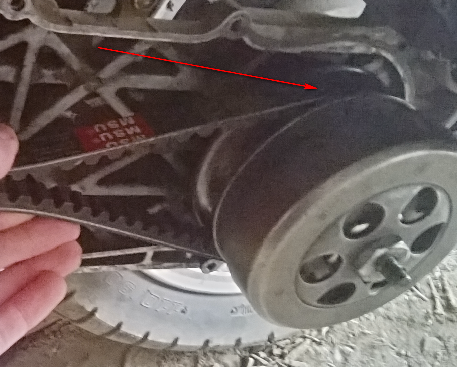

да но смотри на фото разве ремень так должен висеть

Ремень должен быть 729, тебе 4 человека уже сказали

За дальнобой 2-й степени. (1)
Так поставь родной ремень для начала.

Везде пишут про размер 788, но где то в каком то интернет магазине попадался другой размер, 729 вроде.,
Ты его так с силой сжал? С силой сжимается, даже с небольшим усилием., нужно смотреть на заведеном чтоб на хх ремень на вариаторе был в самом низу, а на торкдрайвере в самом верху и просто не трогая чтоб не было провиса.

Benzin5413 писал(а):
По моему ремень не тот стоит, там должен быть по моему 729*17,5*28
А тот что у автора стоит на 2т чинамине.
Alexandru
Поставь родной ремень.
Alexandru писал(а):
купил новый ремень тоже самое
788х17х28
Или я чего-то не понимаю, или автор решил протроллить свой кошелёк.

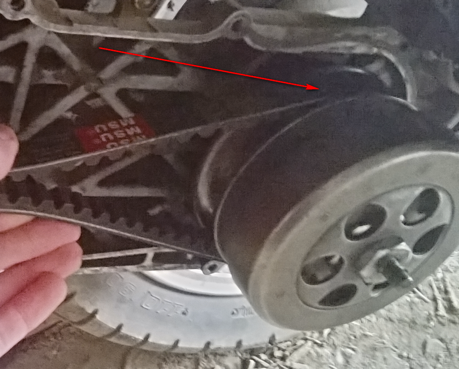

Я вот что-то не пойму, какой смысл менять ремень 788х17х28 ....на 788х17х28, когда по русски написали, что нужен ремень 729*17,5*28. То что ремень намного длиннее нужного, видно по фото. Даже при таком сжатии он ни на грамм не ушел в торк.

Alexandru
А какого же Х ты сам писал:
Alexandru писал(а):
Двигатель 139QMB
Или тебе просто форум потроллить хочется! ]:->
