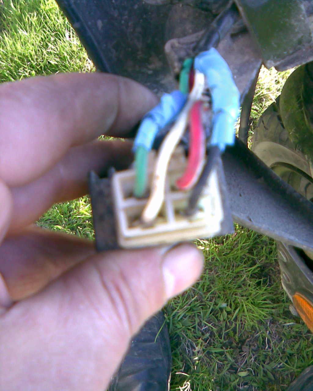

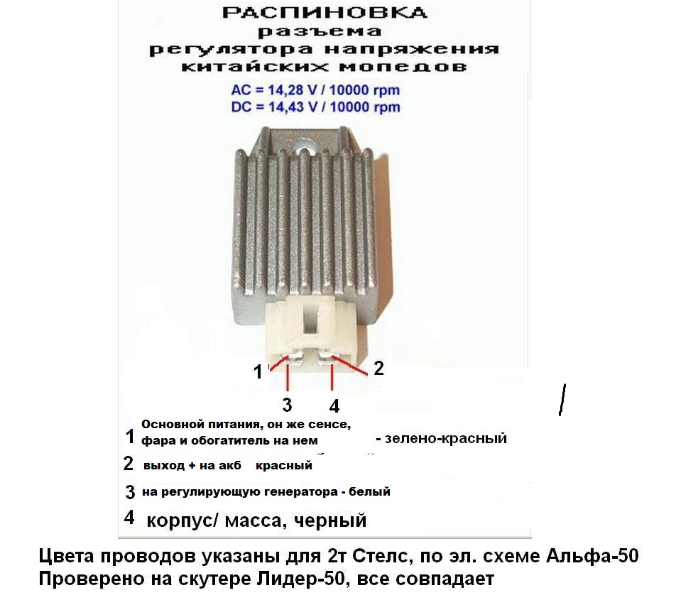

Регуляторы внешне одинаковы, но подключение почему то разное :) , так как у меня ни у кого не подключен.
У меня так слево на право сверху вниз: зеленый с красной - питание переменка (может быть желтый), плюс на акб через замок (красный), белый (регулирующая), черный (зеленый масса, он же минус)
В других вариантах верхние провода стоят наоборот, слева плюс, справа питание с генератора.

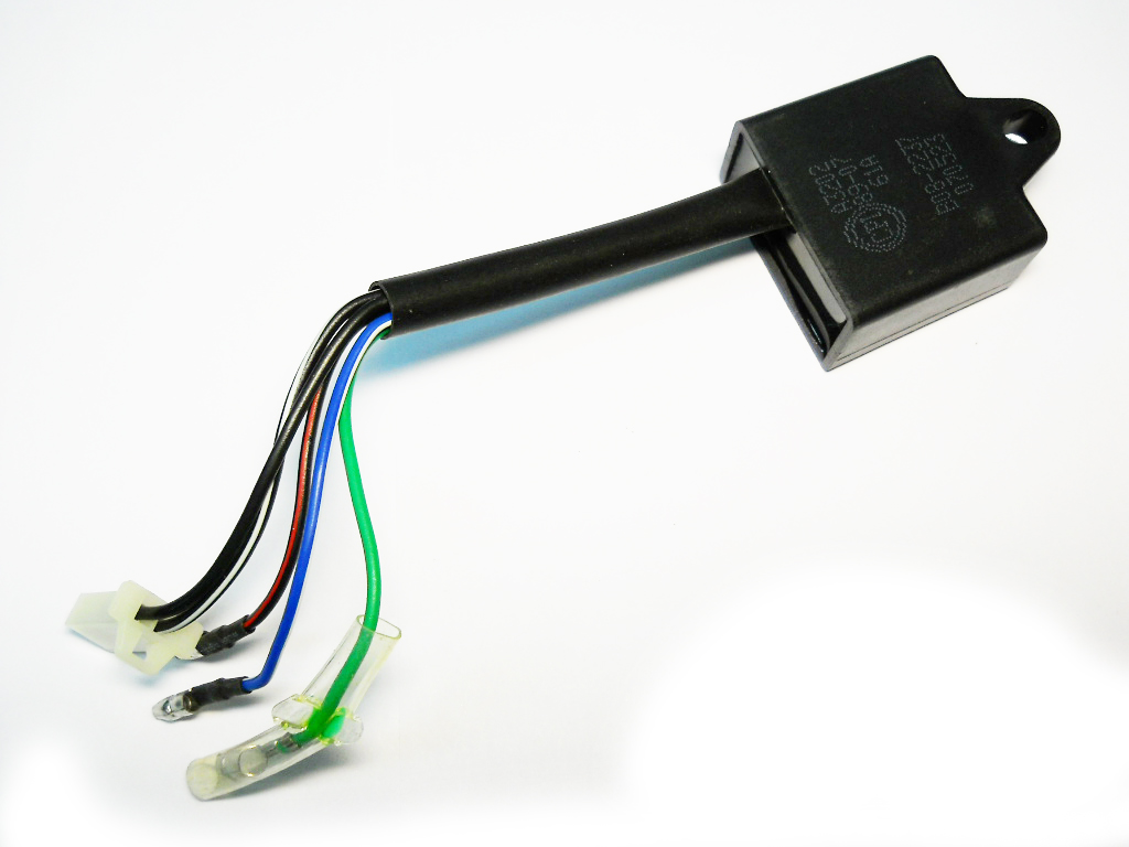

отключив гену от проводки и мерию только обмоки на массу они все звонятся каммутатор вот такой у меня

а у меня на регуляторе так слево 1 верх -красный(акб)2-низ-черный масса3 верх зеленый и низ белый

РН устроен так:
Зелено-красный питание с генератора приходит на РН, в РН стоит диод который выпрямляет ток (делает плюс), плюс выходит по красному проводу.
Вторая цепь регулятор, внутри стоит тиристор и схема регулирования, чем выше напряжение на питающем, тем больше напряжение на белом, в генераторе 2 катушки стоят в противофазе к остальным 4 катушкам, дальше математика при привышении напряжения 4-2=2 :)грубо говоря и напряжение стабилизируется.
Что такое фаза и противофаза и как действует эта хрень почитай про обмотки асинхронных двигателей например, где чтоб увиличить сопротивление пусковой обмотки ее наматывают больше чем надо и потом еще наматывают в противофазе, в результате, те витки которые в фазе и противофазе не оказывают ни какова влияния (то есть не работают), а сопротивление увеличили. Вот и здесь противофаза накладывась сжирает лишние вольты.
Коммутатор джоговский 2т на вид, я уже хз что с завода насували, лишь бы работало.

Изолента на зачищеных проводах, пытался тахометр подключить хонлинговский (вольтметр) где поближе :), но он до срабатывания рн показывает, а дальше стоит на месте, то есть больше 6 тыщ не кажет.
