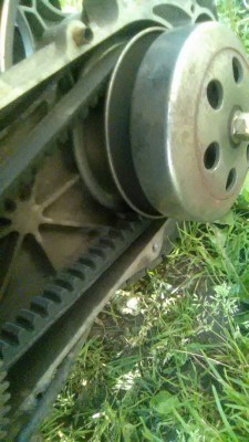

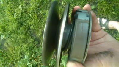

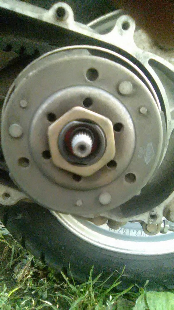

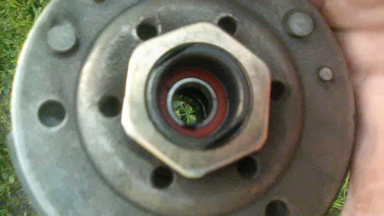

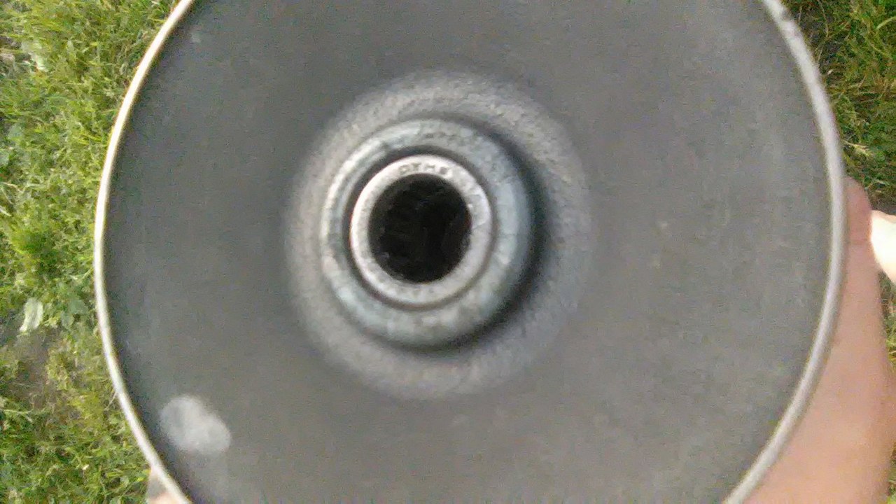

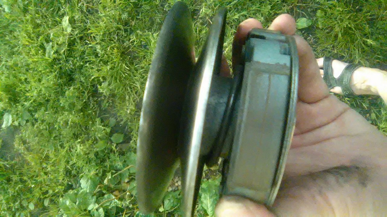

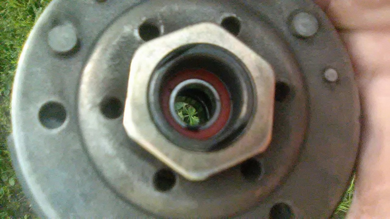

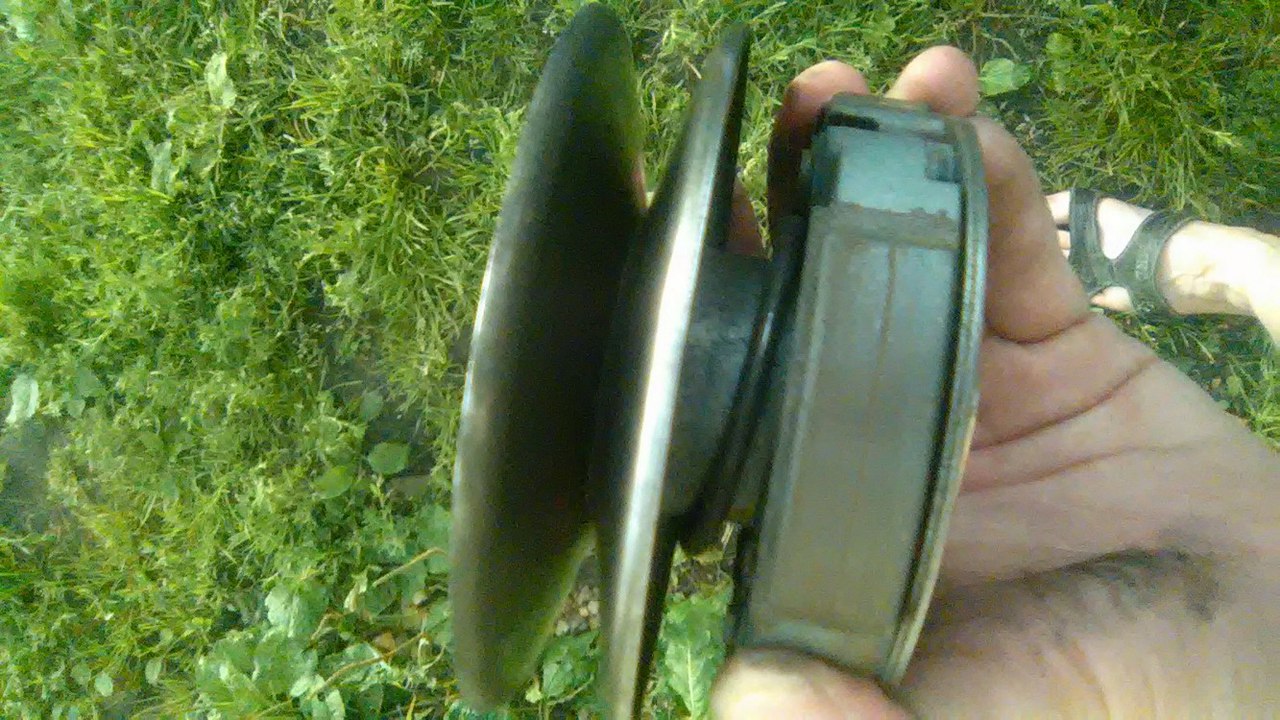

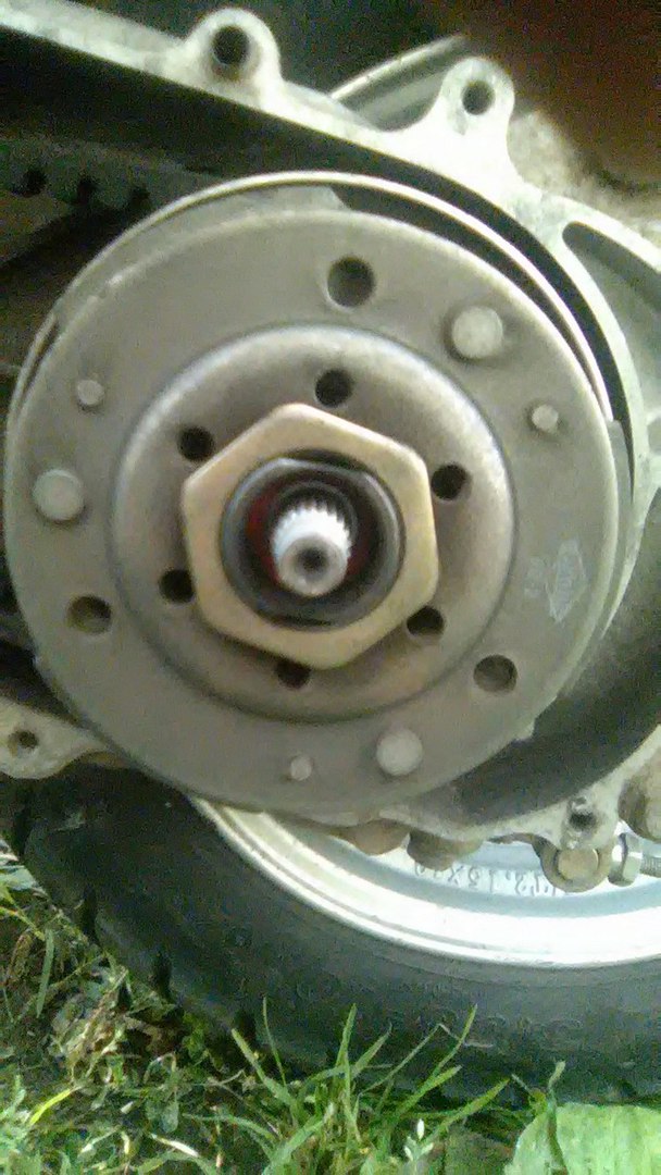

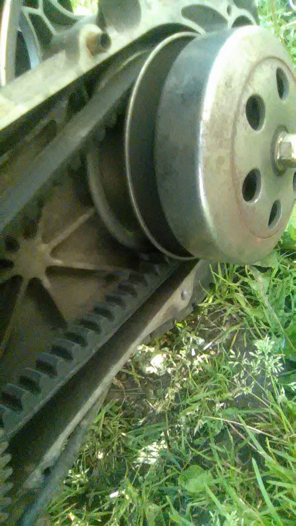

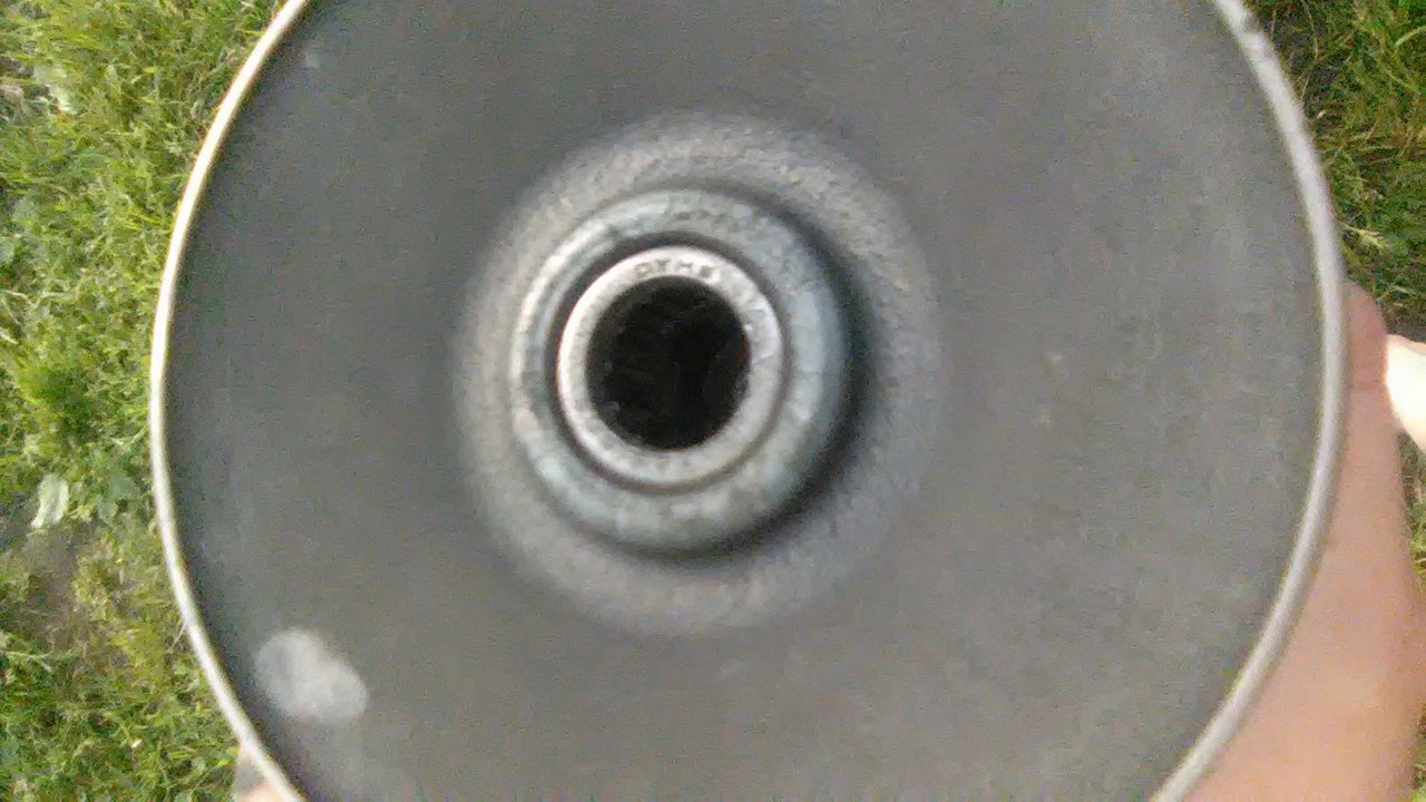

Benzin5413 писал(а):
Ставим диагнозы только по фотографиям теперь.
Вот чего у меня.
