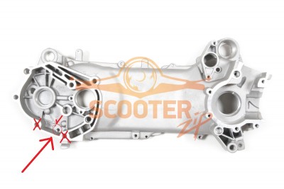

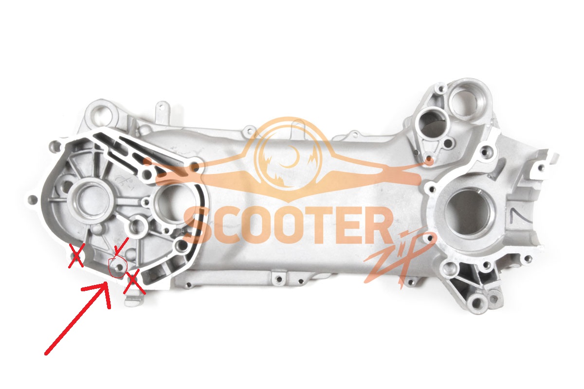

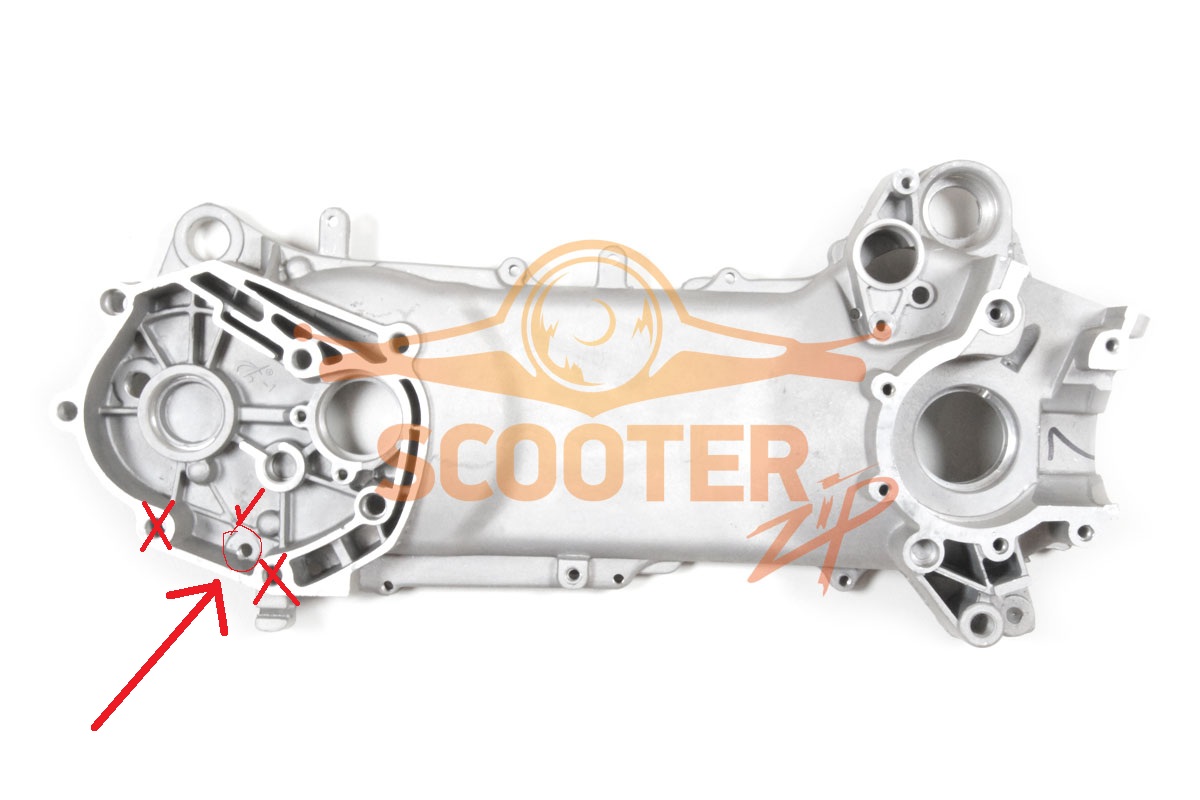

Прям снизу нет. Смотрел видео по сливу с других дв... Поэтому и спрашиваю. Похоже что этот?
 Заголовок сообщения: Re: Speed gear rid 50 и куча глупых (нет) вопросов ;)
СообщениеДобавлено: 07 Mar 2018, 16:01
Нет, тот что рядом, правее и выше весь в говне.
Karter_dvigatelya_levyj_2T_dvig1E40QMB_50ss.jpg [ 122.99 KiB | Просмотров: 4267 ]
