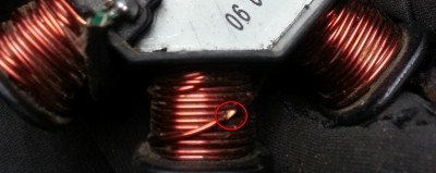

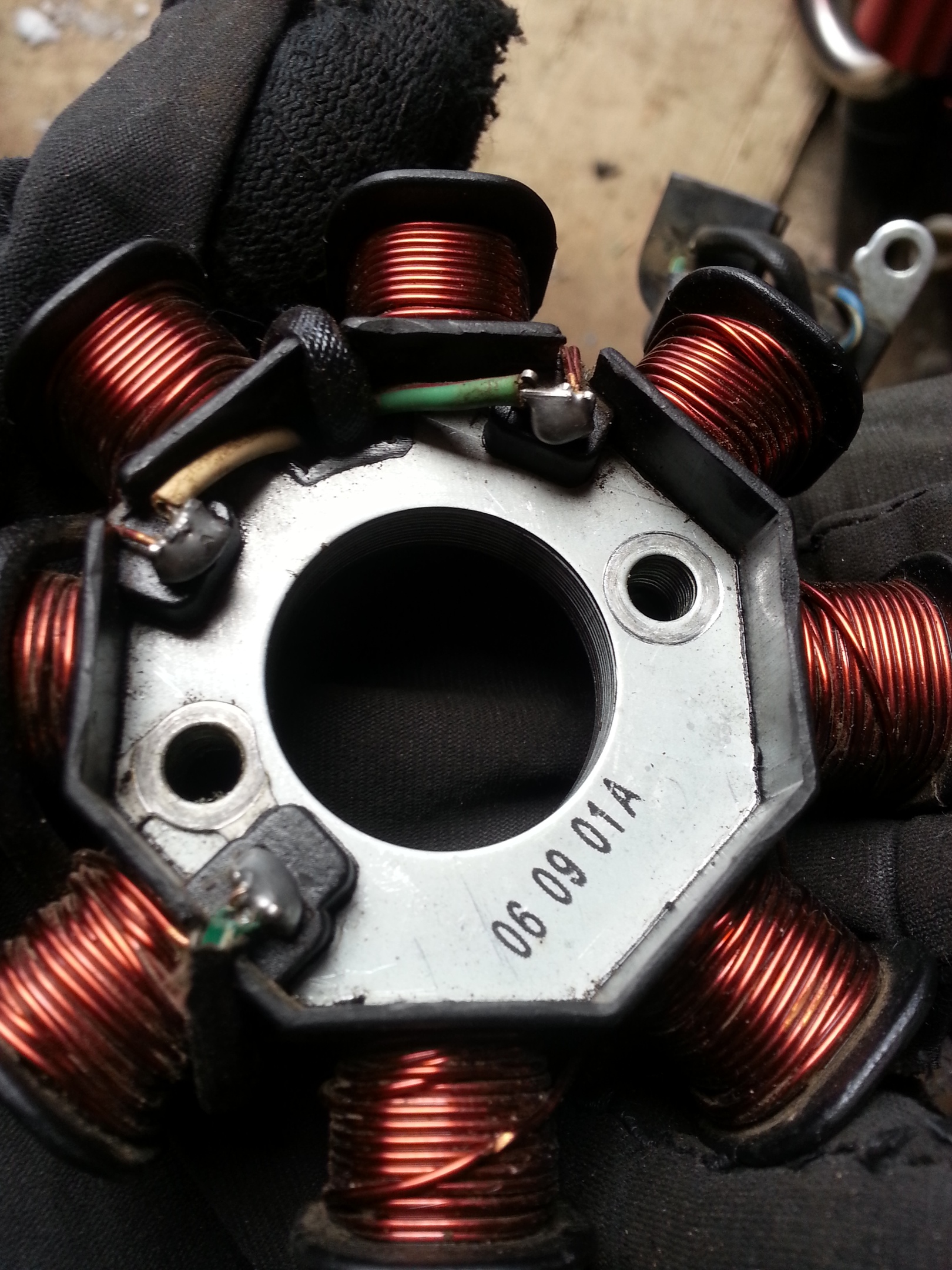

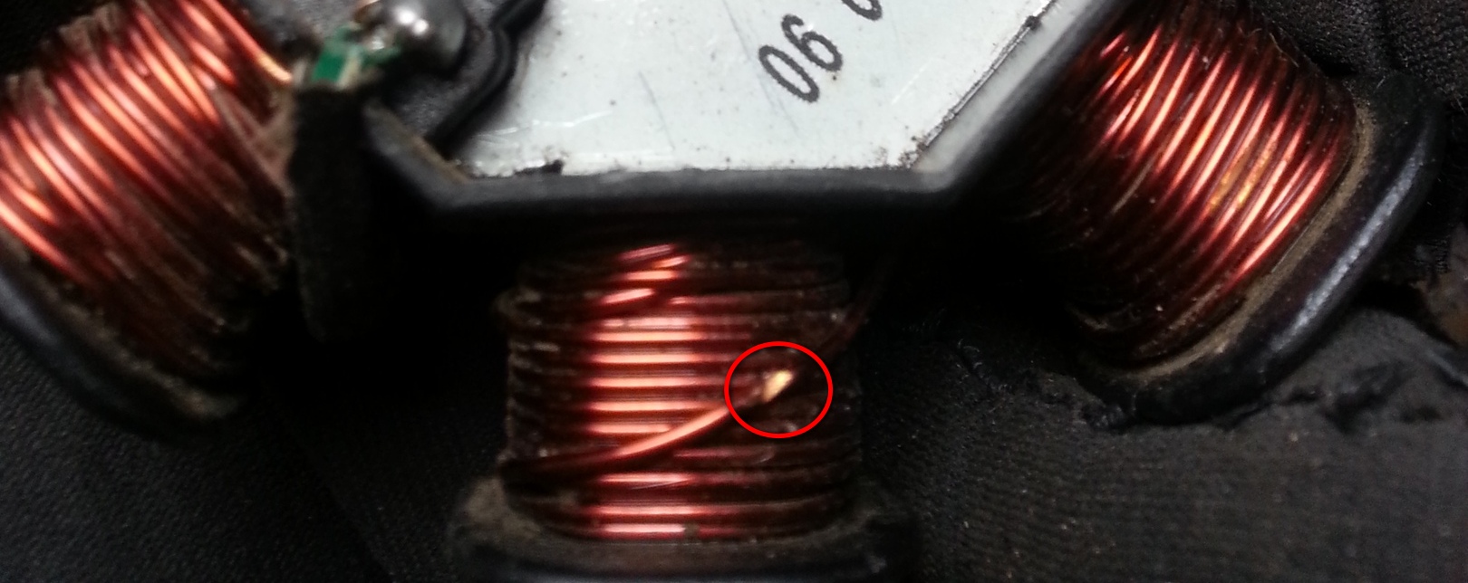

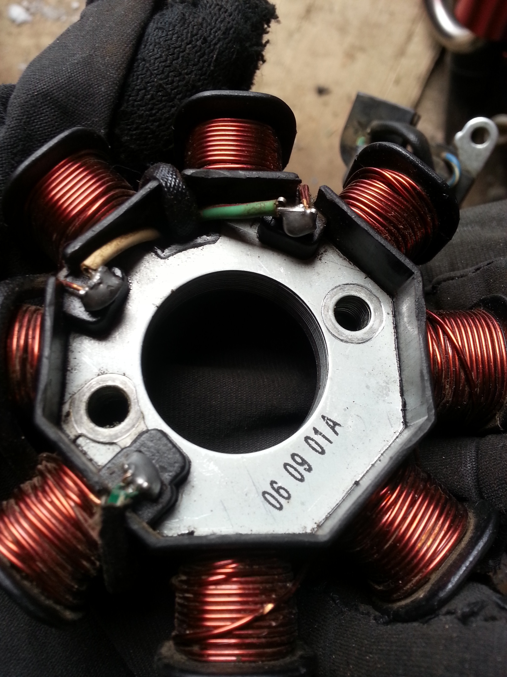

Вот так выглядит статор генератора моего скутера. От него приходит на коммутатор бело-голубой провод с индукционного датчика и бело-зеленый (от высоковольтной катушки?). Красно-зеленый (рабочая обмотка?) идет в регулятор напряжения. И белый провод (управляющая обмотка?) он идет в регулятор напряжения и только на нам у меня есть напряжение.
SLmdSpAHwOY.jpg [ 966.28 KiB | Просмотров: 3616 ]
SLmdSpAHwOY.jpg [ 283.45 KiB | Просмотров: 3611 ]
 Заголовок сообщения: Re: Пропала искра без ведомых причин
СообщениеДобавлено: 04 Mar 2019, 21:24
Сообщений: 730
Стаж: ¿
зеленый с белой полосой- масса. с красной- рабочая световая (~10в), белый- рабочая зарядная (~12в). прозвони зелено-красный от клеммы на разъеме до места спайки его на статоре с двойным эмальпроводом
