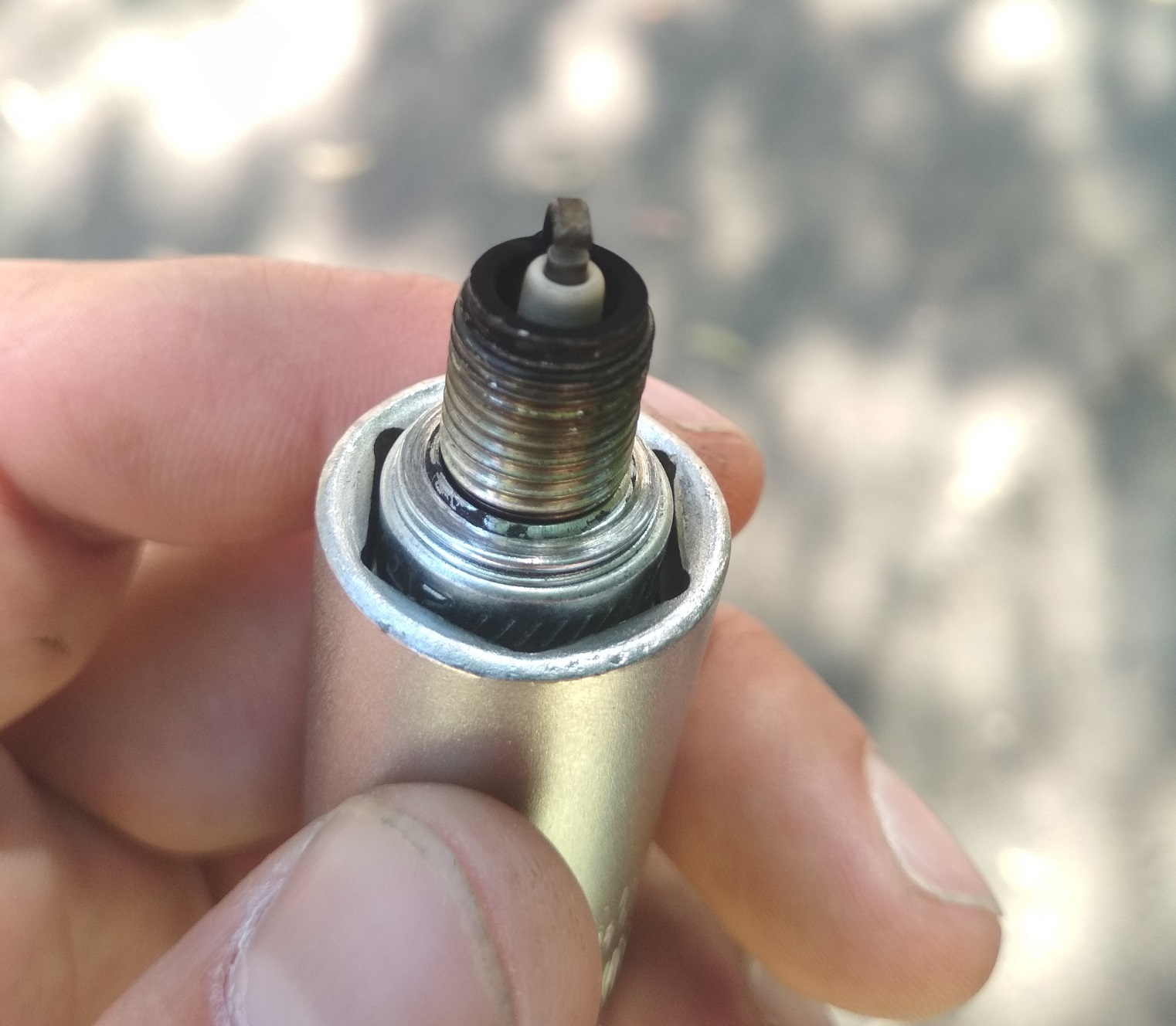

Поменял ГТЖ на 95, стоял 75. По итогу стал разгоняться лучше, увереннее ехать в горку, но только пока не прогреется. Потом едет хуже, но лучше чем было. Если проехать с полностью выкрученной ручкой газа, то изолятор свечи всё равно белый. Откуда же может сосать воздух?
Смотри воздушный фильтр, патрубок от него. Уровень в поплавковой какой?

Фильтр промыт и пропитан, патрубок целый и на всякий случай промазано герметиком соединение с корпусом воздушного фильтра. Стоит новый впускной коллектор с прокладкой (тоже на герметике). Стоит новый карбюратор, проехал на нём 100 км. Уровень проверял, когда ставил новый жиклёр. Этаже проблема была и на старом карбюраторе. Но когда стояла поршневая на 50 куб, цвет свечи и камеры сгорания был кирпичного цвета. Бедная смесь стала сразу после установки 80 куб.
