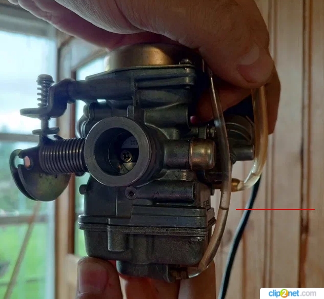

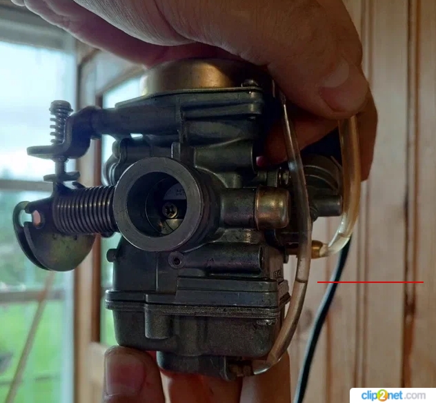

жиклер сейчас стоит с маркировкой 85, как я понимаю сверление 0,85мм, какой сейчас уровень в поплавковой камере привожу
уровень.jpg [ 213.41 KiB | Просмотров: 5401 ]

diman_aviator писал(а):
для 50 кубов едва хватало а тут и подавно, но это по ощущениям
А случаем, не перелив ли у тебя? Цвет свечи какой?

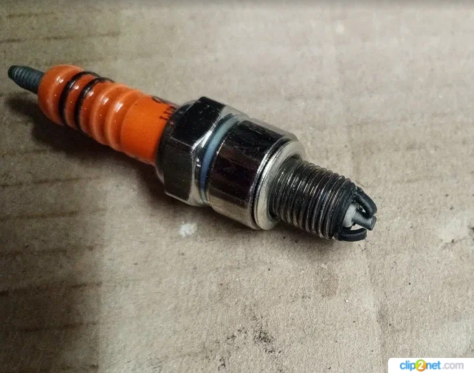

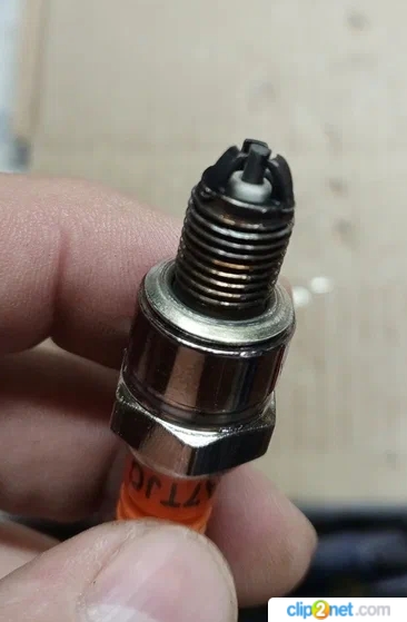

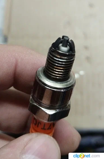

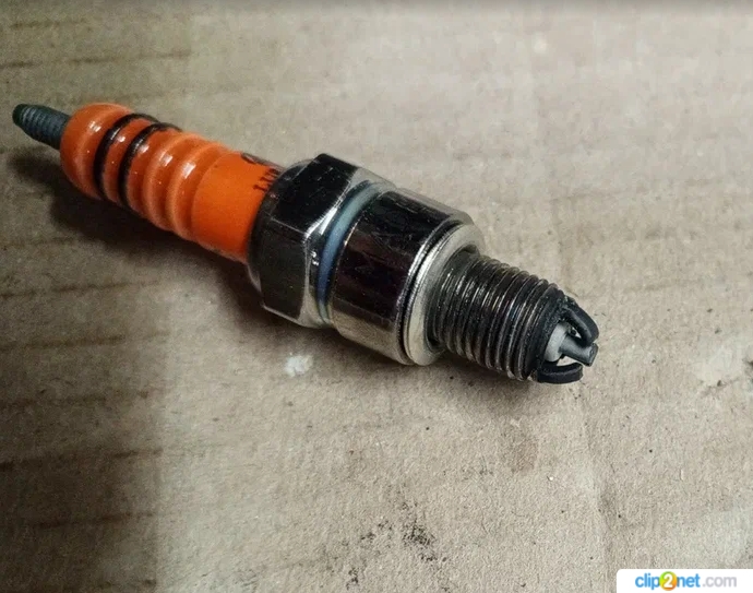

Сегодня вкрутил новую свечу специально для эксперимента и проехал 40 км, ну как проехал в режиме хорошего разгона до 40 примерно а дальше рывки/провалы появление какого-то звука то ли детонация то ли звук раскрученной но не нагруженной поршневой, старался держать максимальную скорость по приезду выкрутил свечу, выходит действительно смесь сильно бедная?
Кстати по переходу с 50 на 72 кубика разница по тяге ощутимая в гору где еле заползал 15км/ч теперь едет 35-40 и даже пытается разгоняться, раньше подъехав даже к не большой горке скутер замедлялся до невозможности теперь заходит в эти горки 40-45 то есть максимум что сейчас он может ехать. Динамика прям очень похорошела, относительно 50 кубовой разумеется.
свеча2.jpg [ 94.68 KiB | Просмотров: 5362 ]
свеча.jpg [ 265.72 KiB | Просмотров: 5362 ]
 Заголовок сообщения: Re: Sym orbit 50 на заводится - упала компрессия
СообщениеДобавлено: 31 Jul 2023, 00:19
Сообщений: 1628
Получается что бедная.
