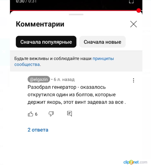

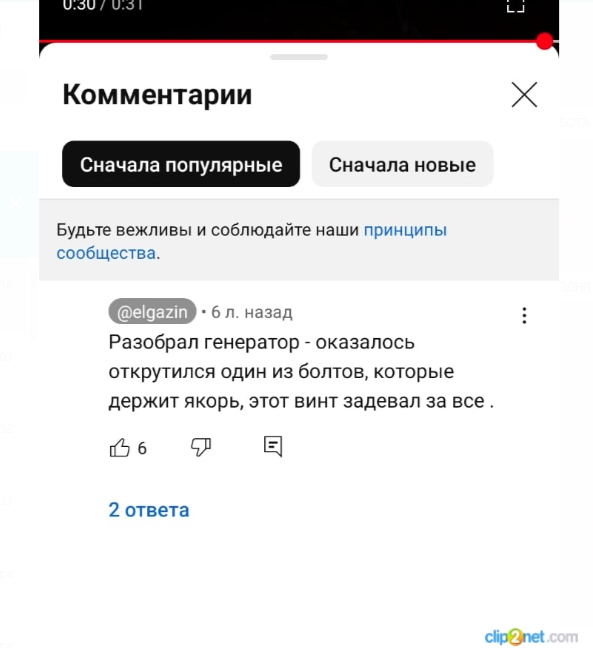

Электрика работает штатно, я вчера нашел видос и там у человека очень похожий звук только чуть громче и тоже с правой стороны так там вот что оказалось, мне ощущается что у меня тоже самое, сегодня буду разбирать, как только подручными "стянуть" ротор генератора!?! Люфта нет ни осевого ни радиального, всё жестко по коленвалу.

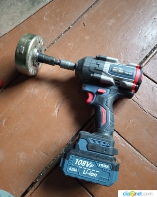

Согнул всё что можно и нельзя и 6мм стальную полосу но ротор так и не снял, покупать съемник на 1 раз не охота да и дело не в деньгах, через 3 дня он только придет а я хотел уже через 2 возможно почить возможную поломку под ротором и покатать. Как можно его снять в домашних условиях? Двух/трех лапые съемники не подлезет - тесно.

Велик риск погнуть Ротор и срезать болтами в нем резьбу. А это геморрой. Изменение геометрий ротора, даже незначительная - дисбаланс вращающихся масс на скорости - выход из строя колена и подшипников. Аккуратней с этим. А вот съемник прикупи, по-любому он пригодится.
Если совсем упертый - делай так. Сделай преднатяг той приспособой, что гнулась у тебя (с болтами, вкручивающимися в ротор, аккуратней, сильно не закручивай, иначе повредишь обмотку статора) и грей центр ротора, где он надевается на коленвал. Так и снимешь.

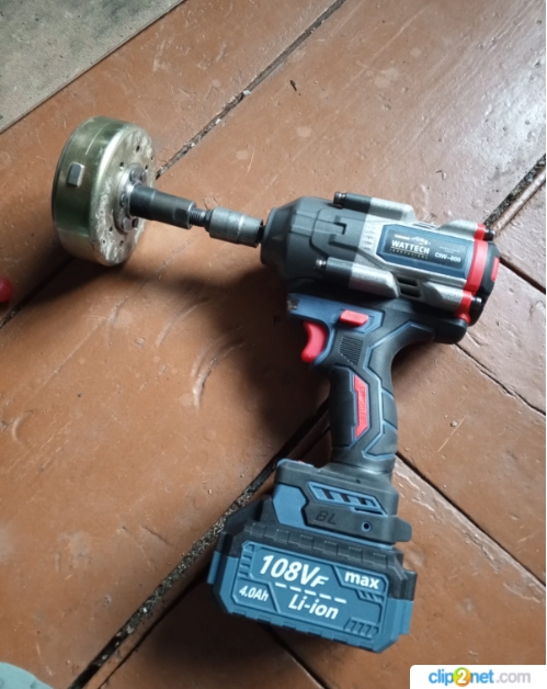

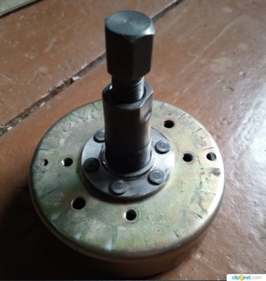

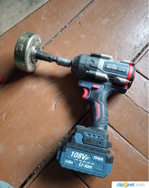

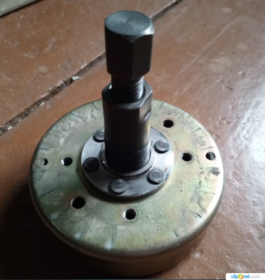

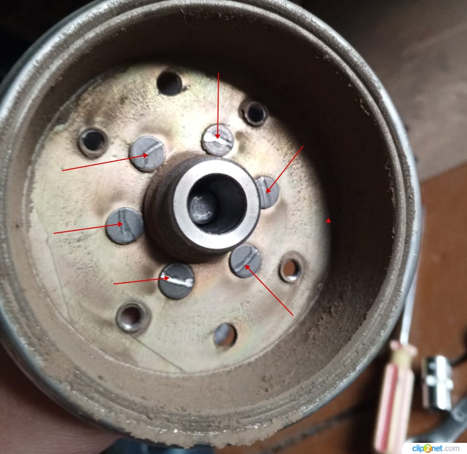

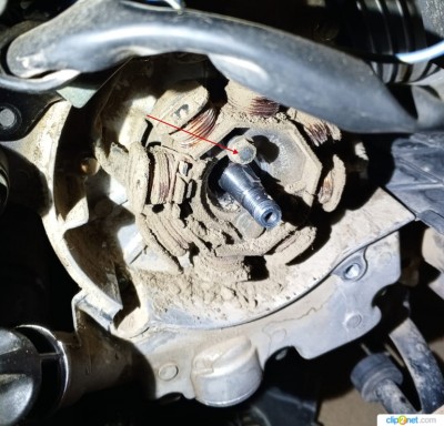

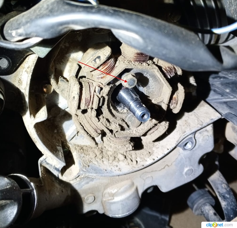

qwerty2142 писал(а):
боюсь, что внутри криминала ты не обнаружишь.

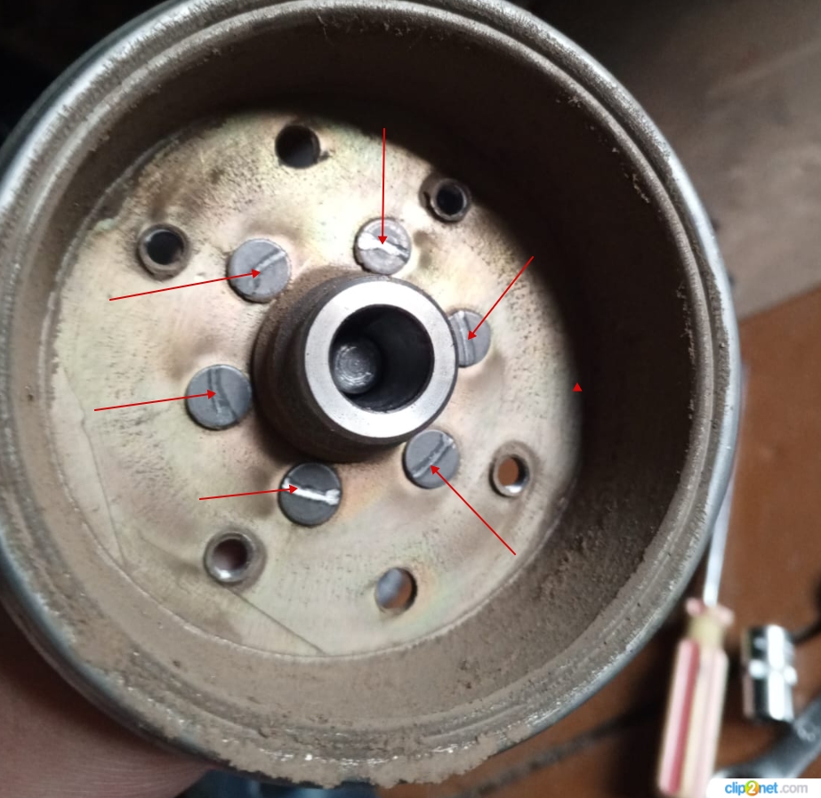

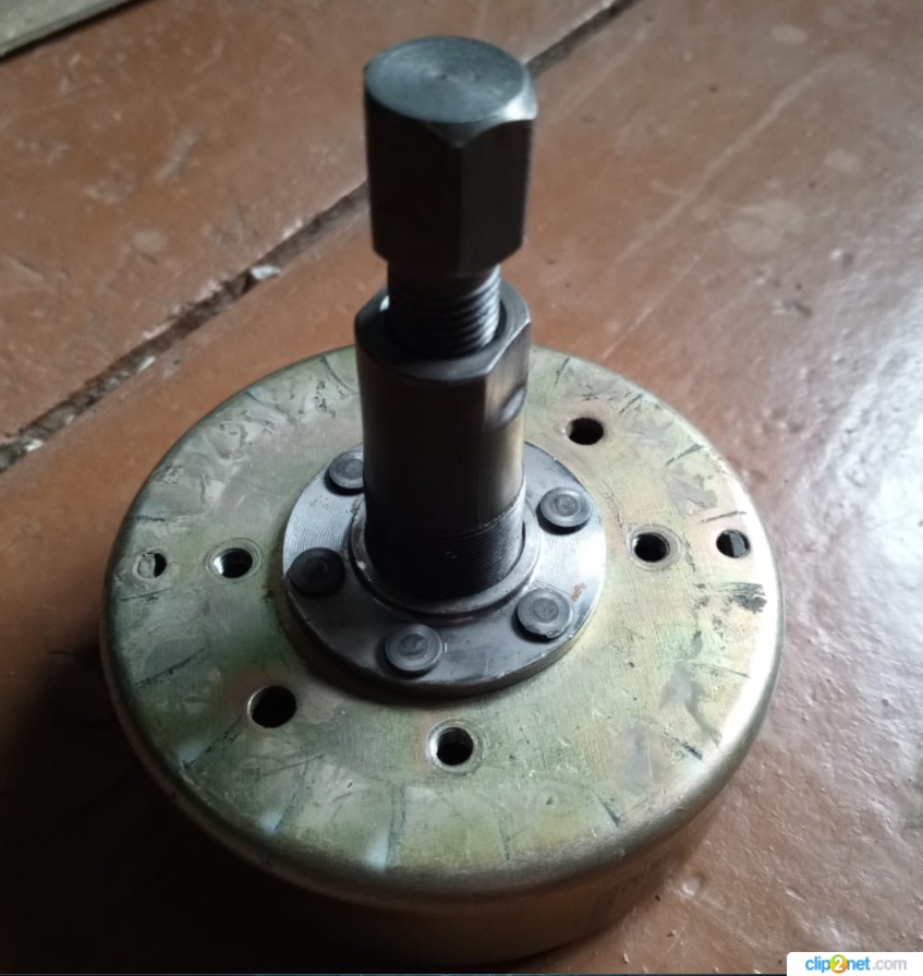

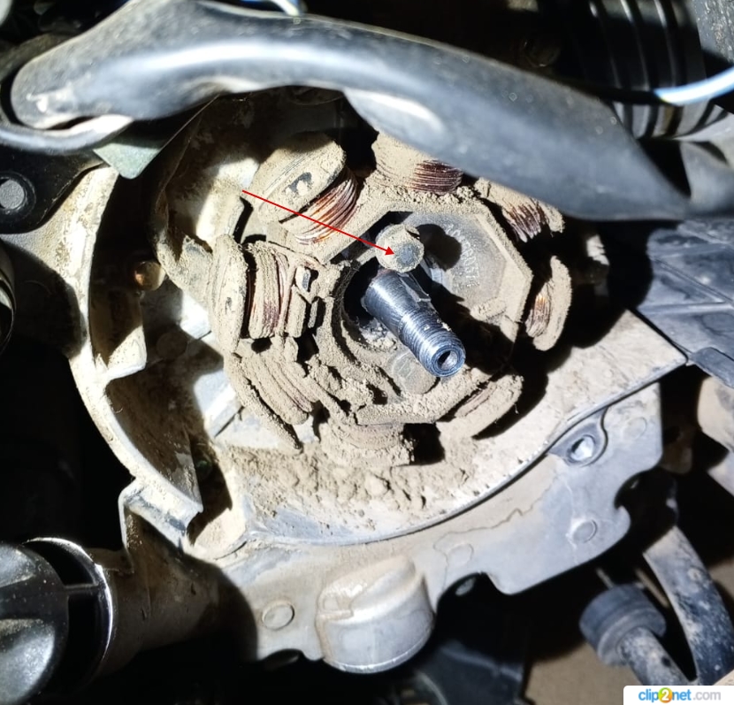

А вот и хренушки, чуйка меня не подвела, действительно открутился болт и терся по заклёпкам колокола, вот такие дела, и кучу пыли вычистил ну тут понятно крыльчатка = пылесос. Кстати, съемником снял в секунды, всё таки специнструмент есть специнструмент.

Ну вот и инструмент пригодился, и причину нашел *THUMBS UP*

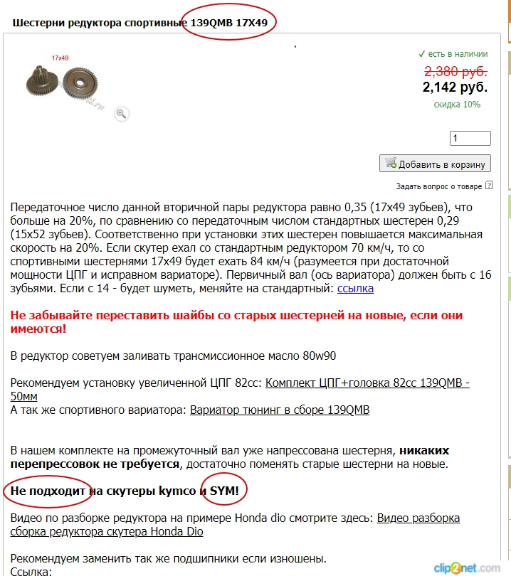

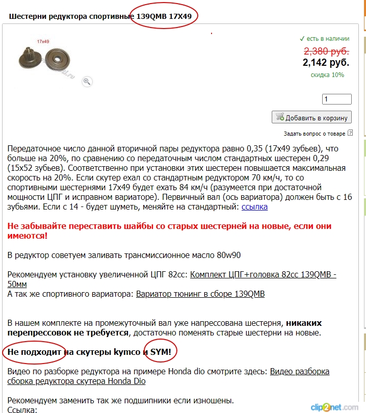

Заинтересовал вариант с заменой шестерен в редукторе а тут так интересно

Все подходит. Ставь. На Орбите 139qmb , без изменений. На других моделях СИМ другие двигатели и соответственно детали будут тоже оригинальные. Возможно потребуется токарка! Нужно будет напрессовать одну шестерню на другую. У меня посадочный размер у шестерни был чуть больше и пришлось сточить на пару соток (а может и десяток), что бы запрессовка прошла гладко.
