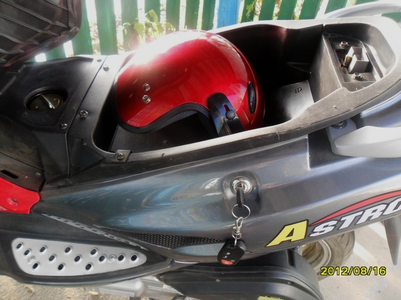

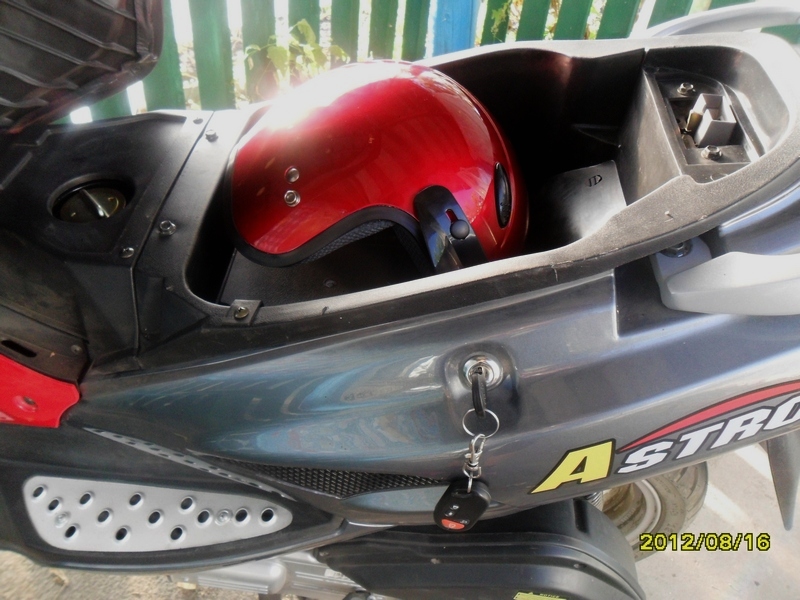

А шлем, как оказалось, отлично входит в багажник.
Ездили как-то с младшенькой в магазин, вышли с пакетами, она посмотрела и спрашивает - "и куда мы всё это положим?" Вопрос хороший... В результате в багажник вошло 2 булки хлеба, 2 кг лука, 2 кг. винограда, 0,5 кефира, 0,5 сметаны и так...по мелочи. Хорошо хоть арбуз не купили))) Так что поняли - не так мы шлем укладывали)))

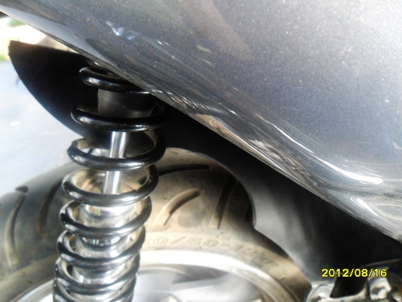

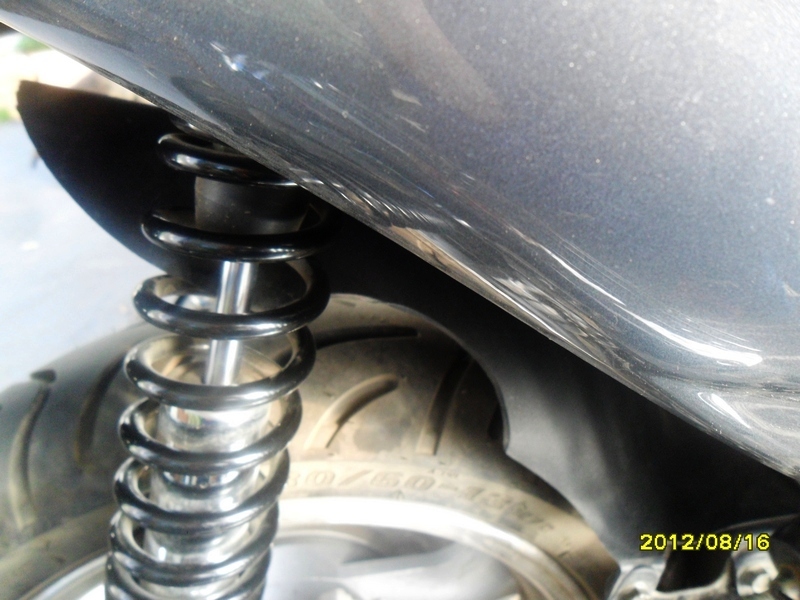

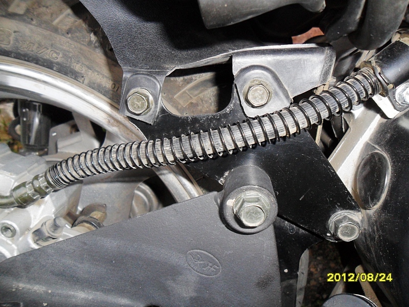

А теперь вот такая штука, абсолютно не мешает при езде, по крайней мере - я этого не заметила. Вроде как чисто косметический дефект. Нет? Крыло поправишь, но оно сразу же почти попадает в амортизатор. там как-будто бы не правильно вырезан полукруг. Пусть так и будет?

крыло слишком высоко задранно вверх.Нужно ослабить крепёжные винты и опустить крыло на место.Этот подкрылок должен почти вплотную к колесу стоять(2,5 см.приблизительно)

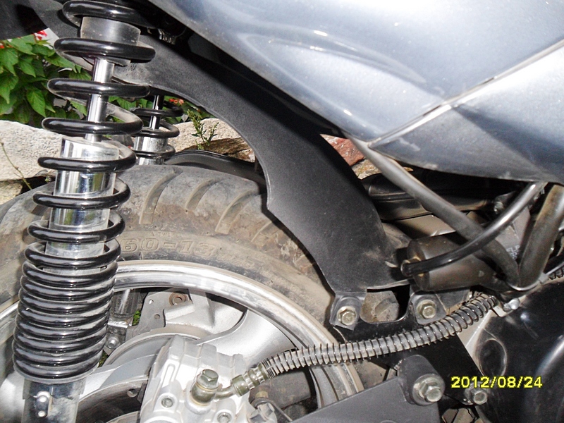

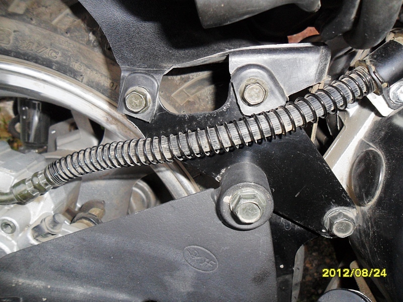

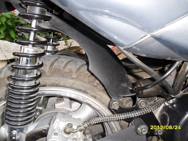

Вот фото. Я так понимаю, два верхних болта держат крыло. Оно действительно сильно задрато вверх.

СообщениеДобавлено: 23 Aug 2012, 20:16
Юля привет!
Этот подкрылок действительно задран. Регулировок нет. Надо сделать два переходника (2-е стальные пластинки , длиной 10 -15 см и шириной -2см и толщиной -3-4мм) насверлить отверстий сверху -вниз на каждой пластине штук 5-6 и поставить крыло, как тебе нравиться........

Думаю можно проще - снять его совсем для начала, осторожно нагреть в районе левого болта крепления, и когда пластик размягчится, согнуть место крепления на нужный угол.
А исходно скорее всего брак был на заводе при формовке.
С Уважением, Collins-.

А лучше ничего не трогать руками. Это так задумано и на скорость не влияет.

Это не брак, это кетай. Метод комплектации, как детский конструктор.
На одном заводе делается стандартнокетайская рама, на другом двигатель, на третьем пластик. Новый скутер суть комбинация разных комплектующих, их различные сочетания порождают новыемодели.
Подкрылок не от этой рамы, либо рама не для этого подкрылка
Можно подплавить паяльником или нагретым гвоздем те места подкрылка, которые задевают за пружины.

Этот материал, подкрылка, прекрасно режется ножницами по металлу.
Он вообще чем угодно режется. Я у себя обычными ножницами резал :-x
