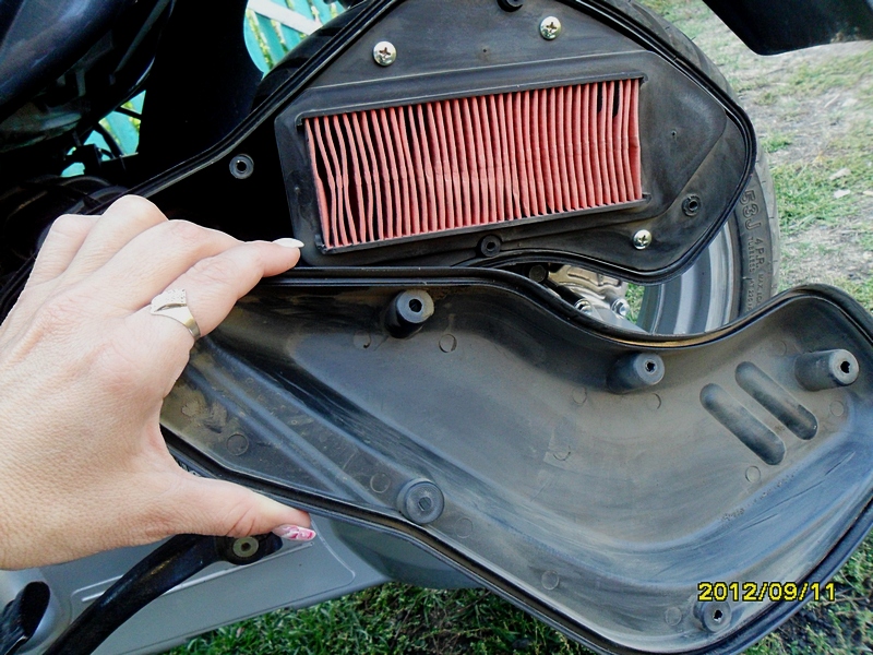

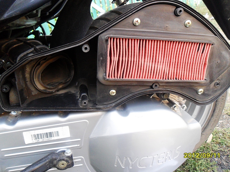

Кофр искала, на тот момент был маленький и синий, я бы хотела большой и под цвет скутера. Со временем найду, я думаю.
4995 Ты учительскую "сумочку" представляешь?... клатч с учебниками и тетрадками...минимум штук 25???)))
Крышку я всё-таки сняла с воздухана. Видео дочка сделала, посмотрели - оно боком. Вот такие операторы, блин.
Скину фото, но я уже пыль посмахивала с коробки.,я ж не знала что видео не получится прямо))) Но сам фильтр не трогала - розовенький. Корпус грязный конечно, но это наверное не важно.
Парни... я не могу ездить, когда в голове сидит мысль, что на скутере что-то не так. Ну вот почему-то меня беспокоил этот фильтр, я не знаю почему. Я вот его посмотрела, Вы скажете, что всё в порядке и я о нём забуду. Ведь это же тоже важно ...как бы это сказать...психологический комфорт)))
В порядке с ним все - за полтыщи км ничего не случится.

Юля :( :( ..... сочувствую :(
Фильтр редкий. По типу хондовского или кимковского. У нас таких не встречал.
Если он вдруг есть там, где ты брала скут, - бери сразу два.
Нет, лучше пять. *THUMBS UP* :-D Чтоб не искать потом.
Либо... менять коробку воздухана, и ставить стандарную, под треугольный. Но это в самом крайнем случае, если уж он никак не найдется.
Но это всё не раньше чем через 4000км, но хорошо что заранее озаботилась...

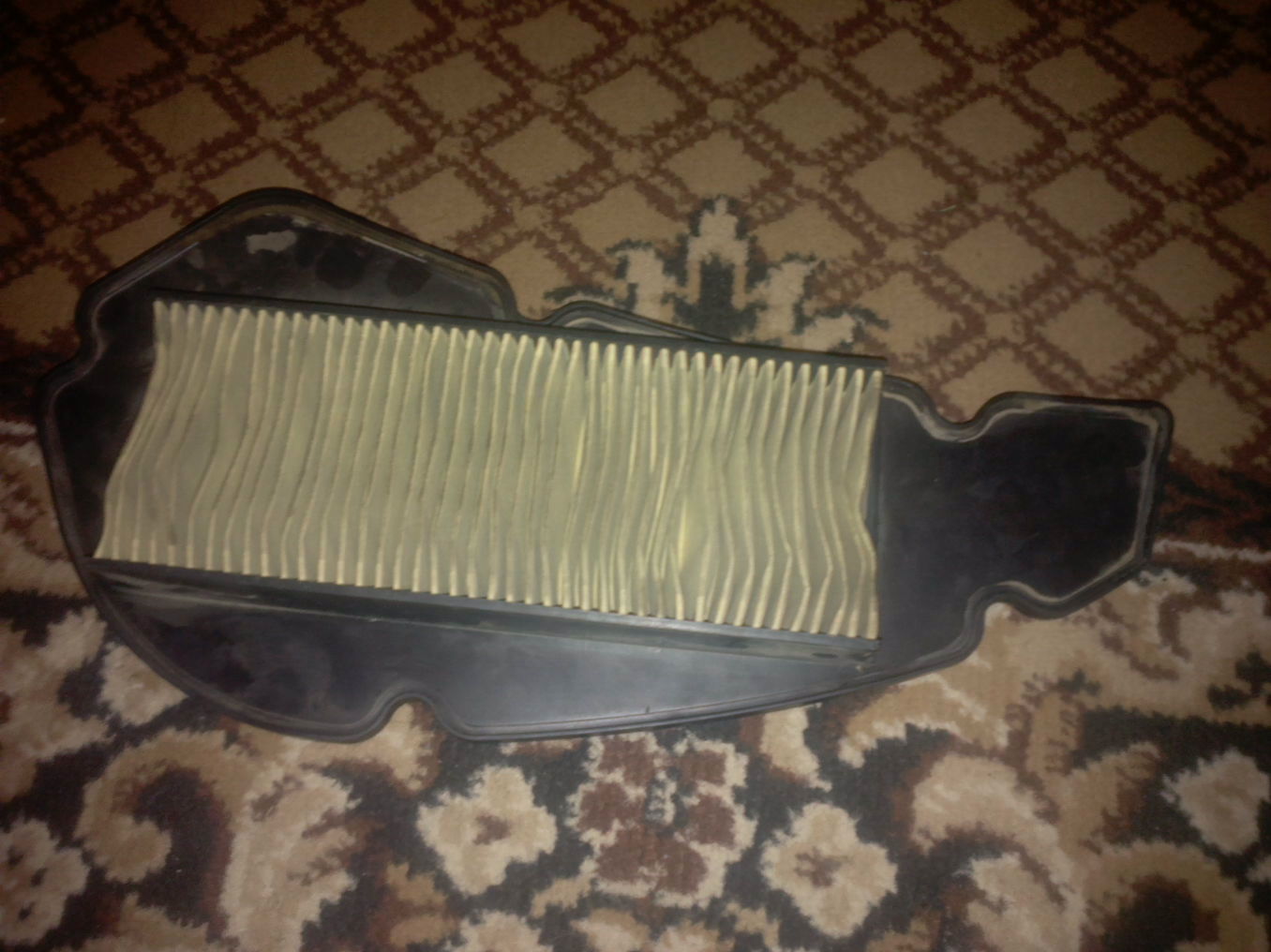

СообщениеДобавлено: 10 Sep 2012, 18:20
фильтр как фильтр не хуже остальных просто надо чаще его обслуживать раз по пылище постоянно гоняет.Где то просто мимо бумаги подсасывает.Можно уплотнить по периметру промасленным поролоном.

Да, на патрубок я и не посмотрел. Грязен, однако.
Где-то мимо фильтра сосет. Можно попробовать уплотнить швы.

По сути - да, где-то воздух идет в обход элемента. Либо по периметру крышки, либо между самим элементом и корпусом воздухана.

СообщениеДобавлено: 10 Sep 2012, 19:49
Это уже проходили, в прошедшей пятилетке.....Вариант самый правильный- убрать всё это бумажное, "фильтрующее" и поставить поролоновое, с пропиткой бензино-масляной эмульсией......
у каждой модели китайских мотиков свои недостатки и покупая новый приходится лезть самому и доводить до ума.Хорош вам уже пугать девчёнку по чём зря-тут делов то всего лишь промыть-продуть карб и слегка модернизировать фильтр.
со своей стороны предпологаю,что подсасывает по периметру фильтроэлемента(прошу обратить внимание,что элемент фиксируется всего лишь четырьмя шурупамии воздуху там гуляй-не хочу),а может и сам элемент ещё к тому же дырявый.
Можно ,как я уж говорил взять тонкого паралону,вырезать в нём окно по размеру элемента и слегка пропитав маслом подложить под него и если будет возможность ещё дополнительными шурупами притянуть.Фотки новые будут глянем чё там ещё сделать можно.крышка тоже конечно особого доверия не внушает,,,
