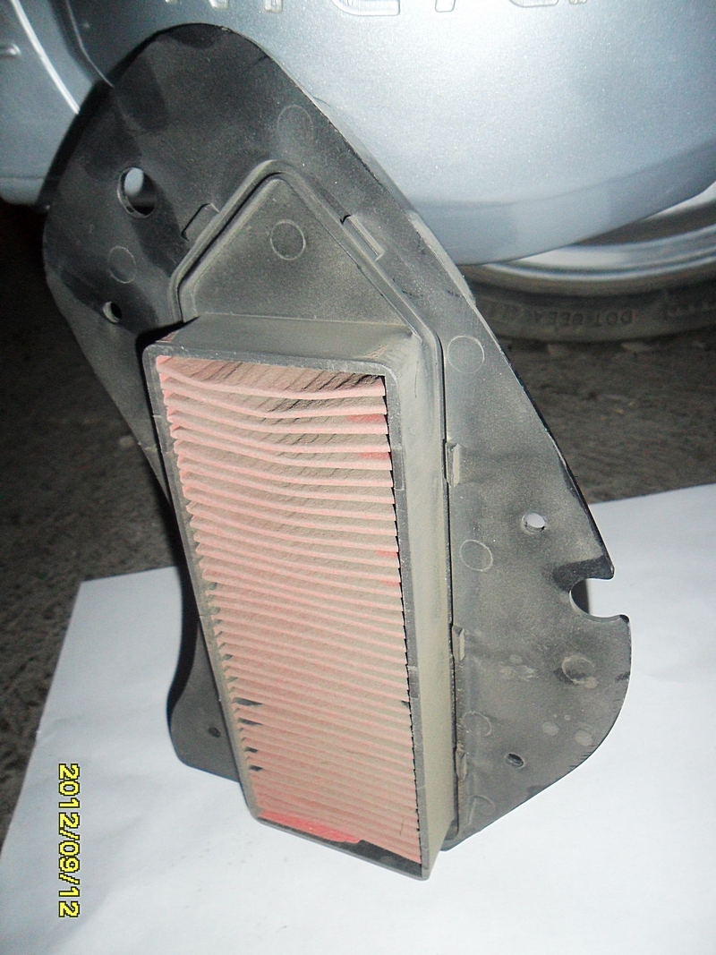

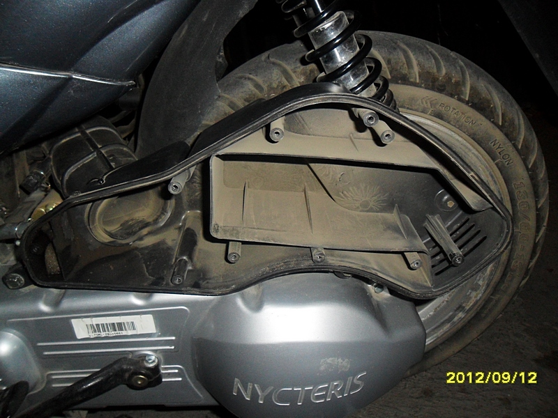

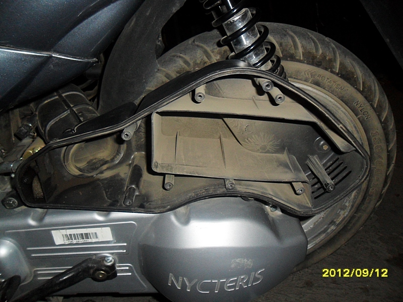

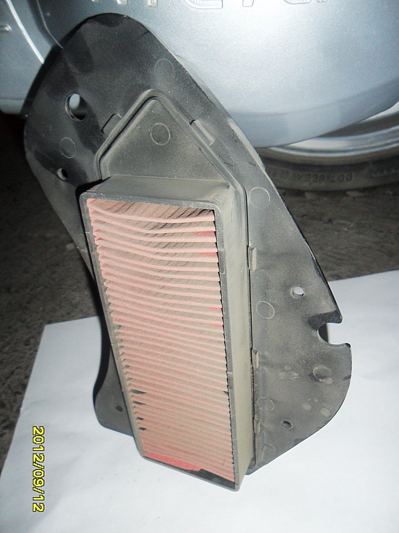

так и сделала, как Вы советовали. Максимально отогнула, посветила фонариком... не поняла))) И поддела отвёрткой с боку и снизу. Оказалось этот штырь просто входит в круглую дырку. И всё.

Ужос. :-o
Уплотнение между самим фильтрующим элементом (верхнее фото) и его корпусом отсутствует напрочь. :(
Самое простое, как тут уже предлагали - ставить всё на силиконовом герметике, и элемент в корпус, и крышку корпуса. Мазать по кромке, без пропусков, прижать, излишки выдавятся, не шевелить и закрутить саморезы (на видео они названы шурупами :) ).

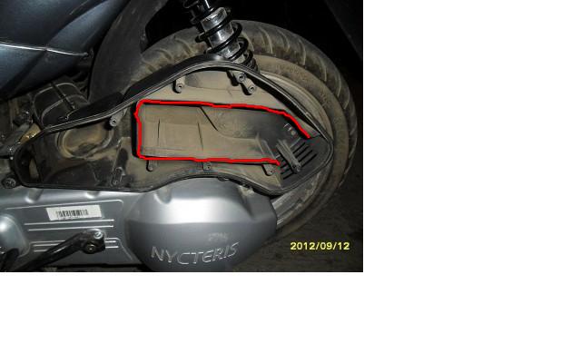

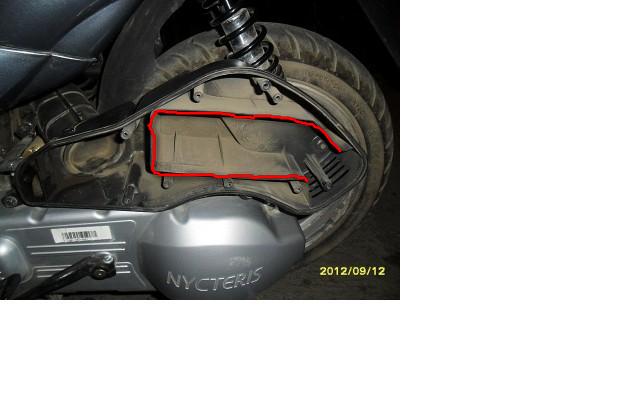

На твоём фото я отметил зону примыкания, ответственную за чистоту воздуха. Судя по тому, как непросто извлекался фильтрующий элемент - пластмассовое литьё не совсем ровное. А значит воздух мог проходить минуя сам элемент. Поэтому перед обратной установкой необходимо это место уплотнить. Самый простой способ - аккуратно промазать стык силиконовым автогерметиком (чёрным, безцветным - не имеет значения). Продаётся во всех автомагазинах. Но мазать нужно не кромку, которую я выделил цветом, а нанести хороший слой на широкую кромку пластмассы фильтрующего элемента, которая входит в корпус фильтра. При этом не стОит опасаться, что потом не сможешь разобрать: пластик силиконом не смачивается и не растворяется, поэтому потом легко оторвётся. И к тому же автогерметик не "костенеет" - при высыхании представляет из себя некое подобие резины.

Игорь Викеньтевич, Вы ответили на вопрос, к/й я хотела задать после поста Dj@ggerа - а как потом отодрать, если нужно будет? )))
До меня только дошло через что воздух попадает туда! Вот бестолочь! Это через решётку справа?
Да.
