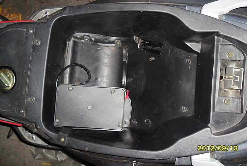

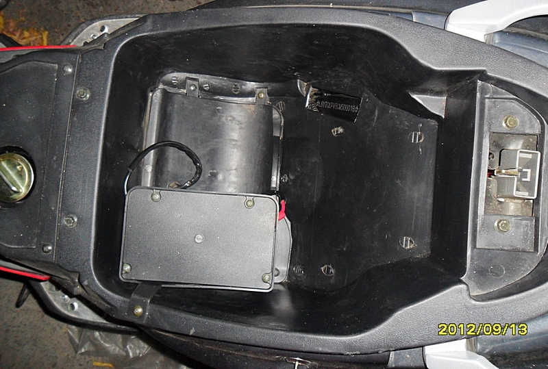

Сделаю фото, там много места и АКБ.
В принципе могу и сейчас фото сделать.
Скину в этот пост минут через 10.
Вот.

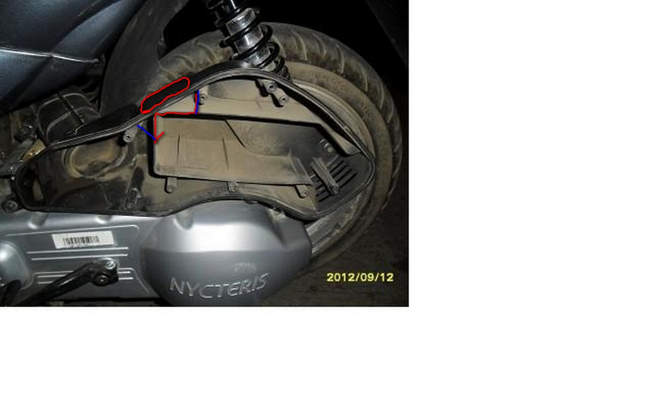

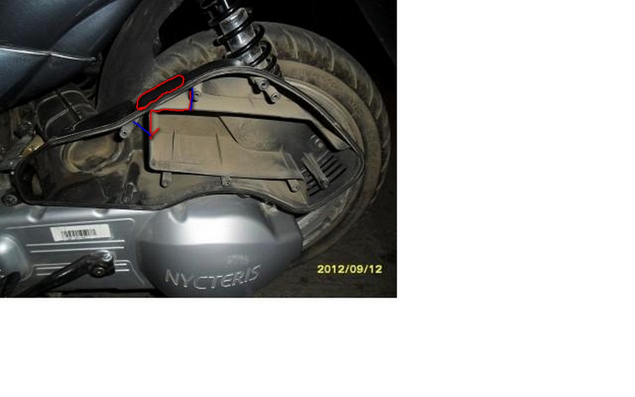

Yulia писал(а):
Дела фиговенькие. За зиму нужно искать новый воздухоочиститель.
Ничего сложного. Работы на полчаса.
Нужно снять со скутера корпус воздухофильтра.
Найти кусок пластмассы толщиной полтора-два миллиметра (чего-нибудь ненужное разломать). Запастись одним-двумя тюбиками моментального клея. Ножовкой по металлу или куском ножовочного полотна.
1. Заклеиваем изнутри щели воздухозабора. Те, которые сзади внизу. Кусочек пластмассы нужного размера разогрей феном, приложи к месту, изогни, чтоб он плотно прилёг, прижми и дай остыть. Потом смажь клеем и приклей.
2. Удали в левом верхнем углу часть стенки , выделенный красным.
3. По месту сделай две новых перегородки из пластмассы, обозначенные синим. Потом вклей их на место.
4. В верхней стенке воздухофильтра прорежь новое отверстие для забора воздуха. Его можно прикрыть какой-нибудь редкой сеточкой. Если под руку попадётся Г-образный резиновый патрубок, то можно и его установить в новое отверстие.
4321.jpg [ 259.75 KiB | Просмотров: 6035 ]

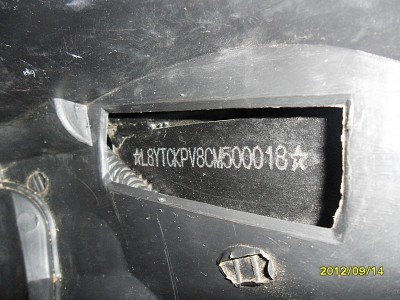

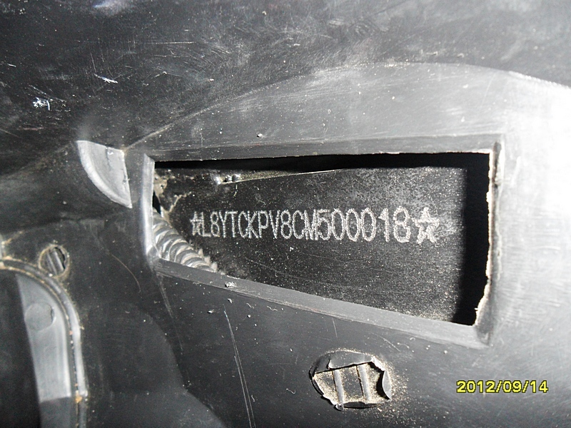

СообщениеДобавлено: 12 Sep 2012, 22:28
Юля... а чё у тебя табличка с VIN - номером в унитазе болтается? :-o Отвалилась штоле?

Помимо суперклея на этом пластике (полипропилен, из которого корпус фильтра) и силиконовый герметик не держится.
Но это лирика, а физика вот в чем: на видео упоминается, что красивые шурупчики (точнее- "саморезы". А с гайкой- это болты; винты- это те же болты, но только если они вкручиваются в саму деталь, т.е. без гайки), держащие фильтрующий элемент, открутились легко. На фото снятого элемента я не вижу мест его контакта с корпусом (потёртой пыли), причем даже около отверстий под саморезы, отметил красным:
Вывод- саморезы не были затянуты (открутиться они не могут) или резьба в шпыньках сорвана. Хотя, конечно, 100% герметичности в стыке пластик-пластик не будет никогда и я бы подложил бы цельный лист пропитанного поролона под родной элемент, он и стыки уплотнит, и бумаге меньше пыли достанется.
p.s. коробку удобно мыть, поливая водой из "брызгалки" и снимая пыль узкой малярной кистью с длинным ворсом

vlad-k писал(а):
...Хотя, конечно, 100% герметичности в стыке пластик-пластик не будет никогда и я бы подложил бы цельный лист пропитанного поролона под родной элемент, он и стыки уплотнит, и бумаге меньше пыли достанется.
Верно про поролон, т.к. силиконовый герметик действительно не пристанет к пластику корпуса фильтра, и от вибраций и температурного коробления пластика щели всё равно могут образоваться. Поролон лучше уплотнит щели, так сделано в большинстве конструкций фильтров, в том числе и автомобильных.
Только под контур бумажного элемента всё же лучше сделать вырез , т.к. далеко не всякий лист поролона адекватно будет пропускать воздух. А здесь нужен как раз более плотный, чтобы герметично уплотнить щели.
Конструкция корпуса фильтра конечно несколько неудачная, но не смертельная. Пыли всё равно полно везде вокруг колеса, переносить дырки воздухозабора смысла нет, разве что воздуховод под унитаз тащить, но это уже радикальная переделка. Просто чаще придётся заменять фильтрующий элемент, тут всё зависит от конкретных условий езды.
Пострадала ли поршневая - легко проверить измерив компрессию и оценив расход масла, с большой вероятностью можно будет успокоиться, за столь мизерный пробег скорее всего ничего страшного не произошло. Так что слава женскому любопытству, победившему китайскую халтуру - косяк был замечен вовремя :).
С Уважением, Collins-.

Шумка самоклеящаяся, в виде поролона подойдёт.

Что за дурдом... У тебя АКБ в унитазе стоит? И это штатно с завода так было? :-o

Dj@gger Это не валяется, это так сделано.
номер в баг..JPG [ 282.63 KiB | Просмотров: 6068 ]

АКБ действительно в багажнике. Почему - не понятно, логичнее было бы поставить в пустой "тоннель". Места там свободного достаточно. А в теме я уже писала, что АКБ мешала шлем впихнуть.
Теперь про фильтр. Я так поняла, что самый лучший вариант найти новый , без сюрпризов. Это можно решить за зиму, тем более мне пришли в личку предложения где его взять, парни предлагают выслать из РФ. Я очень благодарна, тем более, что помогают ещё и те, кто в теме никогда и не писал, но меня почему-то знают и предлагают помощь. Спасибо! *DRINK*
А пока...а вот что сделать пока я так и не поняла, если не держит селикон и клей, значит вариант с поролоном и ещё какой-то "шумкой самоклеящейся". Это так и спросить что- ли где-то?

Понятно. Ищу селикон и поролон. У нас есть двусторонний скотч ещё, может его можно как использовать. Как куплю отпишусь и ещё потом как всё с Вами уплотним, хорошенько затяну все саморезы.
Мне почему-то хочется поставить на эти дырки внизу, через которые воздух заходит доп. фильтр, типа два слоя марли :-D

Это "Гумос" и палево. Расскажу... Я бы ЭТО НИКОГДА не купил. Если производитель настолько ДАУН, что не в состоянии найти место для отсека АКБ , меня бы это крайне насторожило.
Фильтр воздушный тому подтверждение. У китайцев всё больше асфальта. Вчера разговаривал про этот фильтр с пацанами у которых купил "свого коня"-итог "дерьмо". Он не фильтр, он название. Все желающие совать туда герметики, поролоны, клеи и прочие тряпки ошибаются. Этого уё....ща там не должно быть. Он пылесос переднего колеса. НЕ НУЖНО ФИЛЬТРОВАТЬ ТАМ ГДЕ ПЫЛЬ ВСЕГДА граждане "дон Кихоты".
Фильтр нужно переносить под седло. Это проще и легче.

При переносе сего девайса в подсидельное пространство можно нарваться на изменённый резонанс на впуске, а это погемороннее, чем "уплотнять " фильтр.....Хотя, я с Игорем согласен, бесполезное это занятие, зона расположения уж больно неудачная.....

Юля, не расстраивайся. Фильтр тебе надо переносить. Переносить грамотно, раз и навсегда. Для асфальта его положение не критично, но Миша правильно сказал первым :) про "пылесос". Дело в том что на грунтовке пыль поднимает переднее колесо, она и попадает в мотор прямиком, моментально забивая фильтрующий элемент, при таком его расположении.
Узкоглазые видно нормально "заасфальтированы" раз не подумали об этом и не заметили во время испытаний. 500км и такой фильтр - абсЮрд и нонсенс.
То фото, что так вовремя подсуетили и есть готовое решение. Нормально впихуемое даже в тот же унитаз решение. Да и элемент этот есть во всех "аптеках". То , что Витя рассказУет про резонанс на 4Т никого не заботит. Не озаботит и нас. Тем более, что решение стандартно для 150сс моторов.
Короче , фильтр надо переносить "под задницу". Там меньше пыли на грунтовке.

Первое - герметизация существующего фильтра. Варианты предлагали - поролон воздухонепроводящий, шумоизоляция-самоклейка, автогерметик.
Второй вариант - замена корпуса под треугольный фильтр. Дороже, но сменный фильтр не такой дефицит. По посадочным местам должен подойти.
Что фильтр у колеса - да, неудобно. Но элемент можно заменить не через 2000 км, а через тысячу или по мере загрязнения.
Под унитазом для фильтра тоже пыли достаточно - я первые 500 км по летним проселкам и по грунтовкам в полях накатал - элемент постучал, с щелей порядочно насыпалось пыли. Плюс пух тополиный.
Главное - чтобы после фильтра воздуховод чистый был.
