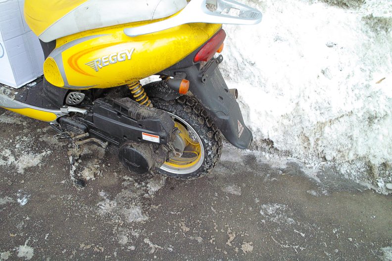

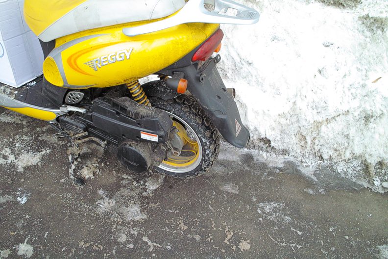

Крест, хорошее дело, от креста пыли не бывает. А воздухозаборник этот надо убирать повыше от пыльной казахстанской земли.
Если в нем за 500км ТАКОЕ творится,- жить этому мотору недолго. Я вот смотрю на фото, там где у нас в\фильтр у Юлиного коня бак. А там где у нас бак тогда что? Он ведь не меньшего размера...

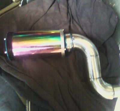

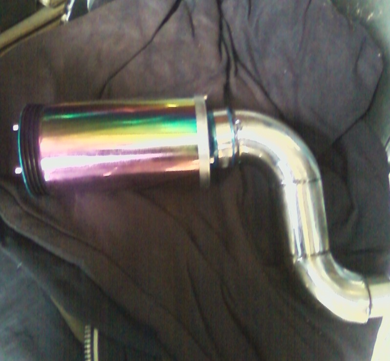

Ну вроде вот такая стандартная конструкция нареканий не вызывает:
h0012.jpg [ 105.63 KiB | Просмотров: 6017 ]

Без разбора не ясно, да и смысла особого не вижу- даже если удастся перенести бак назад, как минимум потребуется колхозить дыру под заливную горловину. Это еще если бак подойдет и в хвосте есть крепления под него, есть уши для нового корпуса фильтра и опять же он подходит...
Думаю, проще переделать зимой фильтр. элемент под поролон и мыть его чуть чаще обычного

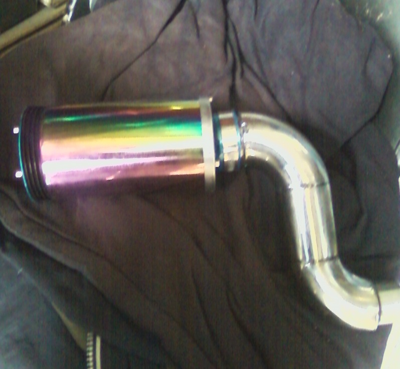

Сегодня узнала по поводу фильтра у нас в магазине. Есть вот такая штука.
фильтр.jpeg [ 3.04 KiB | Просмотров: 5962 ]
И ещё сказали, что это тоже фильтр *DONT_KNOW*
типа фильтр.jpg [ 105.48 KiB | Просмотров: 5962 ]
Поролон нашла только в мебельном, т. е. не специальный - обыкновенный и не 7-8 мм, а 1см, как минимум....

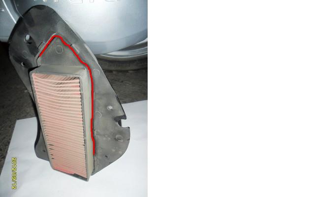

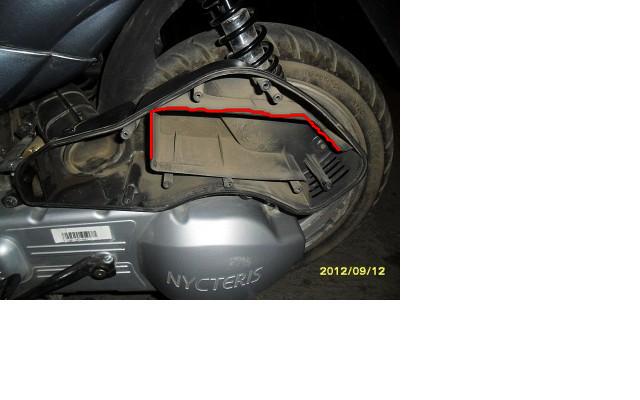

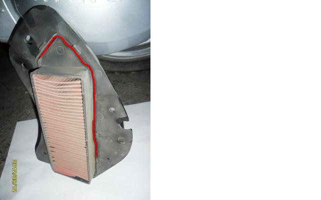

А вообще-то не парься. До конца сезона осталось совсем немного, да и сыро уже - пыли стало меньше. Сделай так, как я тебе советовал в успешно удалённом моём сообщении: по всей канавке вдоль фильтра (она же является зоной примыкания к корпусу воздухофильтра и ответственна за чистоту воздуха) промажь хорошим слоем герметика, дай ему высохнуть до утра, а потом собери фильтр, хорошо протянув саморезы. Доездишь сезон - откроешь и увидишь, что не всё так плохо.

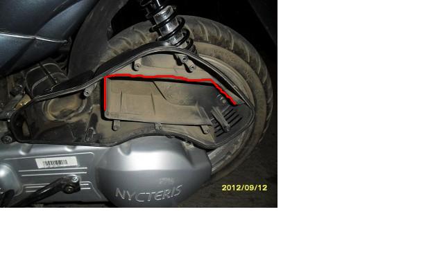

Yulia писал(а):
А давайте на поролон и герметик!
Не надо. Тем более по всей плоскости.
Смотри на свои фото. В канавку, выделенную цветом на фото Зона примыкания 1 входит край коробки Зона примыкания 2 - тоже выделено цветом. Именно в эту канавку нужно положить герметик и он всё заполнит при сборке. Воздуху просто некуда будет деваться, кроме как пройти через фильтрующий элемент.
Зона примыкания 1.JPG [ 17.04 KiB | Просмотров: 5941 ]
Зона примыкания 2.JPG [ 22.12 KiB | Просмотров: 5941 ]
На предыдущих страницах было написано достаточно, чтобы понять, что это и есть треугольный фильтрующий элемент. А спросить в магазине этом, есть ли у них сам корпус воздушного фильтра, для таких вот фильтрующих элементов, - не догадалась?
Если это всё есть в наличии, тогда какие проблемы, покупай да ставь, и со старым воздуханом в этом случае делать ничего не надо... он просто не нужен.

С добрым утром!
Догадалась. Мало того, я шла в магазин именно за корпусом. Есть только то, что на фото - треугольный фильтрующий элемент. Корпуса у них никогда и не было.
