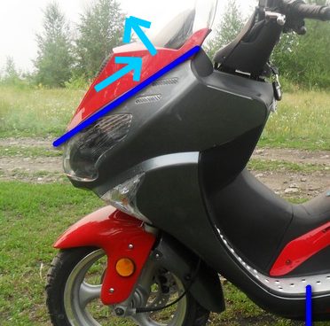

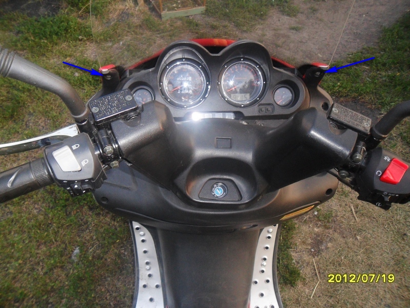

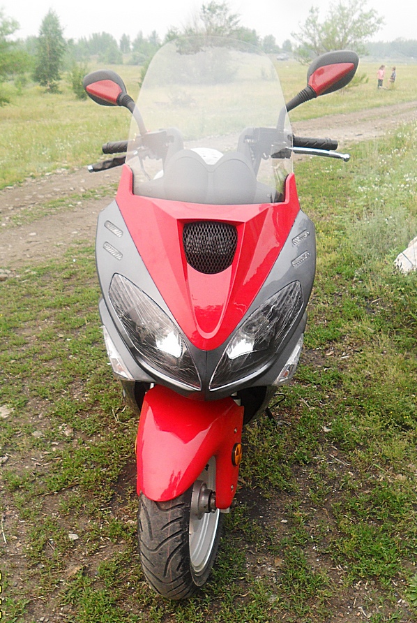

Столкнулась с такой проблемой. Нужно снять часть пластика для ремонта. Но сегодня не смогла сама это сделать. Не могли бы Вы подсказать в чём секрет, если он есть или там только скобы, но тогда куда их "столкнуть". Вниз? Сразу всю деталь? Её не держат никакие саморезы?

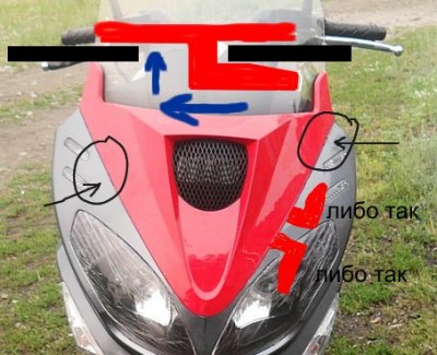

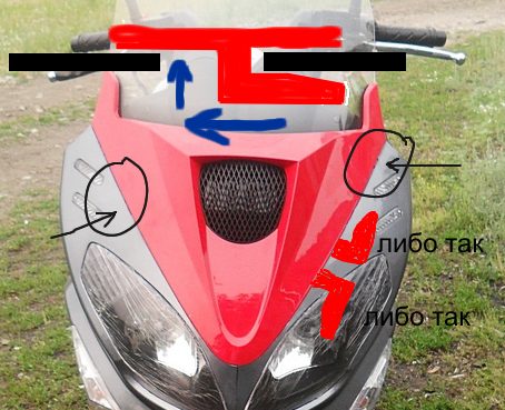

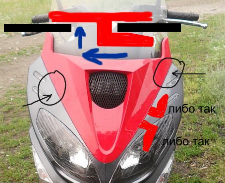

СообщениеДобавлено: 30 Sep 2012, 22:15

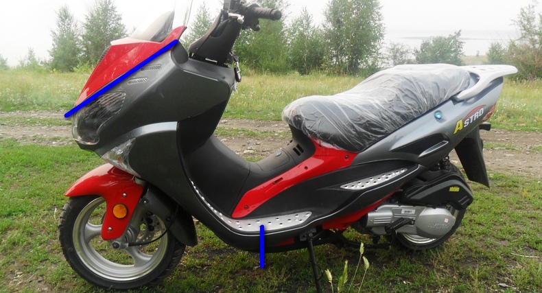

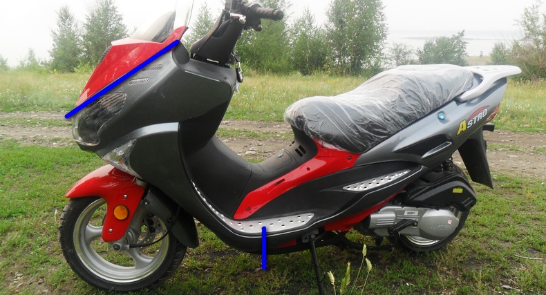

Раз точно никто не знает, то предположу.
Где обвел черным - смотри внимательнее, таких штук должно быть одинаковое количество с каждой стороны.

Здравствуйте, у нас эта часть как раз крепиться на 2-х саморезах и защёлках, но у вас, судя по фото, нет отверстий под эти саморезы - "глухой" пластик.
Мой совет - осмотрите всё внимательно, должно быть всё просто.

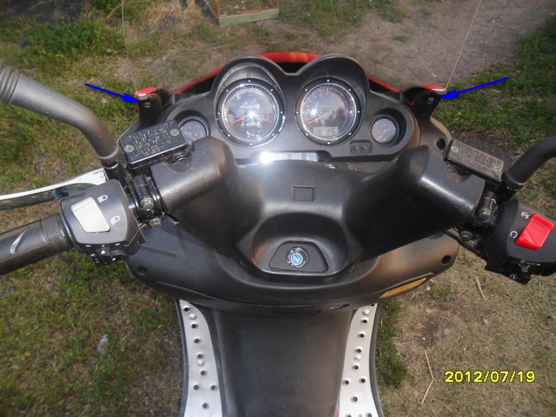

У нас в зависимости от модели Jonway, есть крепежи накладок с саморезами спереди и без саморезов. У вас судя по всему без саморезов спереди. Накладка крепиться на защелках по бокам, а также на двух маленьких саморезах со стороны панели приборов сверху около стекла. Сначала надо открутить маленькие саморезы со стороны панели приборов сверху возле стекла. Потом аккуратно начиная сверху, вставляя в щель между мордой и накладкой что-нибудь плоское, аккуратно оттягивать накладку в сторону центра, до отщелкивания защелок. Защелки будут видны. Их вроде бы по две с каждой стороны, и одна снизу. Только осторожно надо, они достаточно хрупкие. Если сломаются придется наплавлять из подходящей пластмассы. Для примера на нижней вашей фото по ссылке видны дырка под маленький саморез на черном выступе сверху и слева скутера, а также щель над левой фарой под одну из защелок. Под этой накладкой скорее всего еще два болта которые спереди держат морду. У вас судя по всему также.
По морде, - у нас она держится на куче саморезов, два из которых находятся под металлической накладкой сверху лыж. То есть надо частично спереди открутить эту накладку, слегка отогнуть и там будет еще по одному саморезу с каждой стороны. Также ее держит пара болтов спереди под накладкой на стекло (которую вы не можете снять), и пара гаек снизу. Еще есть по два самореза с боков снизу со стороны колеса. Короче откручивать придется много. Но это страшно только в первый раз :)
P.S. Совсем забыл - у нас для снятия морды надо еще открутить стекло (4 или 6 широких винтов), а под ним накладку сверху панели приборов, так как панель приборов стоит отдельно от морды.

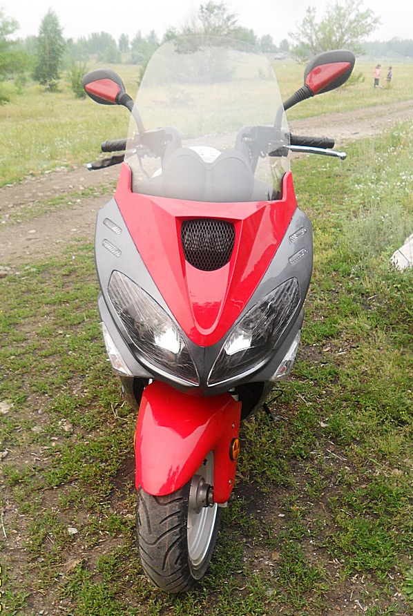

Нашла. Защёлки по бокам и саморезы. Всё точно по твоему посту. Но снять не получилось.
Пробовала сама, потом попросила знакомых мужчин – соседа привела, парнишке позвонила. Отказались снимать все. Боятся. Все сошлись на том, что сломаем в лучшем случае крепления, в худшем сломаем пластик.

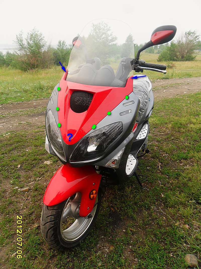

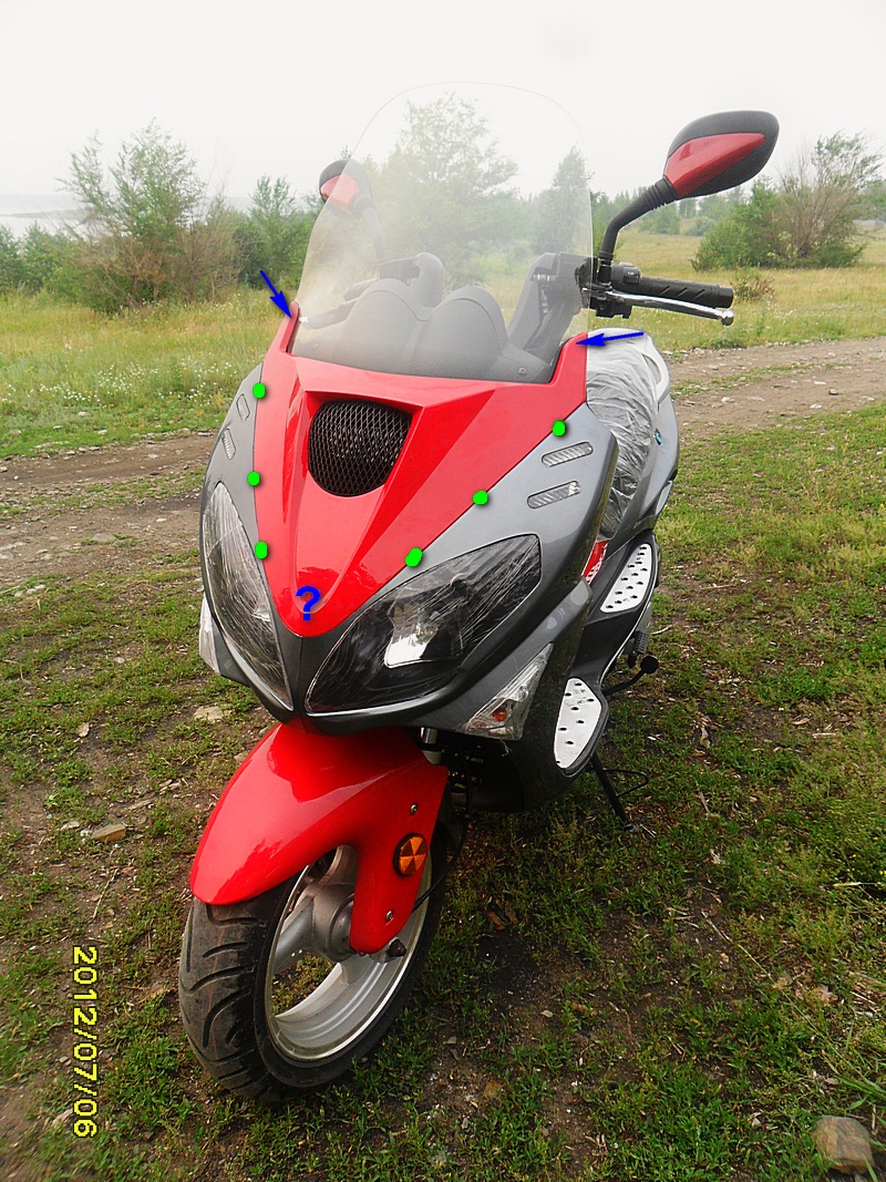

Клюв сидит очень плотно, слева можно подлезть чем-то, там же видны чуток крепления с лицевой стороны. Я их на фото обозначила зелёными точками. Саморезы по синим стрелкам открутила. Но самое главное – это нос, там где вопрос. Вот тут загадка. Где можно заглянуть - заглянули, где можно ощупали всё, внутри куча саморезов, но все держат серый пластик. Подковырнуть с левого бока можно, но по горькому опыту со скутерёнышем я знаю, что очень большая вероятность, что останутся следы от «ковырялки») Или пойдут микротрещинки, к/е по нашим ямам быстро начнут расти. По идее - то что удалось разглядеть - нужно стянуть эту часть вниз. Но вот там где вопрос, не на мм не выступает, её бы чуток приподнять, но опять же – не поймём как она крепится. А рукой не подобраться, там кончик носика «сидит» в кармашке из пластика, это прибамбасы серой морды и никак не нащупаешь что там.
Есть такой вариант – снимать всю морду и по ходу снимется этот гадский кусок. Но стОит ли овчинка выделки. Сейчас всё на новом подогнано отлично и разбирать всё очень и очень не хочется. Получится, что мы заклеим 10 см трещины и в ответ с большой вероятностью что-то отломим или, по –любому, уже не так сидеть будет.

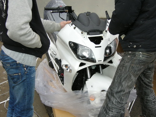

Кроме того, пластик снимается большим куском . На фото видно где только шов. Фото сделано давно, я только из магазина пригнала, поэтому ещё фары и сидушка запечатаны.
А может не рисковать - заклеить бесцв. клеем снаружи и закрасить аккуратненько. Ведь понаделаем делов. А заменить -то не чем будет.

СообщениеДобавлено: 01 Oct 2012, 21:50
Юля, открути два верхних самореза и отгибай всю эту чушь от стекла. Оно само отщелкнется.

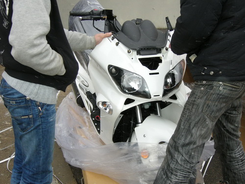

И о пластике - вот так не пробовала?
Да именно так и надо, - отгибаешь сбоку в сторону центра. Накладка достаточна гибкая и крепкая. Пластик на джонвеях получше чем на полтинниках. А вот ставить надо осторожней. Там где синий знак вопроса, тоже защелка. Ее трогать не нужно, она большая. Когда отстегнешь по бокам, накладка на ней как бы откидывается будто крышка...

Dj@gger писал(а):
Присоединяюсь к поздравлениям. Пешы исчо. :)
Так не надо. Снизу защелка дырку под которую видно на белом скутере.

Yulia писал(а):
Добрый вечер, дамы и господа!
Dj@ggerЕсть такой вариант – снимать всю морду и по ходу снимется этот гадский кусок. Но стОит ли овчинка выделки.
Увы, но морда не снимется, пока не открутишь пару болтов под накладкой и накладку на панель приборов стороны стекла... Только отгибать в сторону центра. Не вниз, ни вверх накладку не сдвинешь, так как ее фиксируют в пазах защелки.

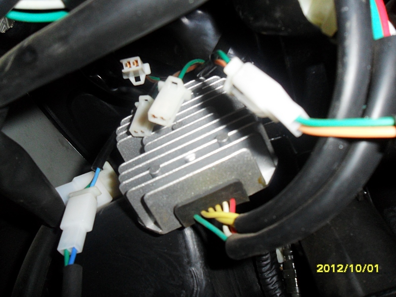

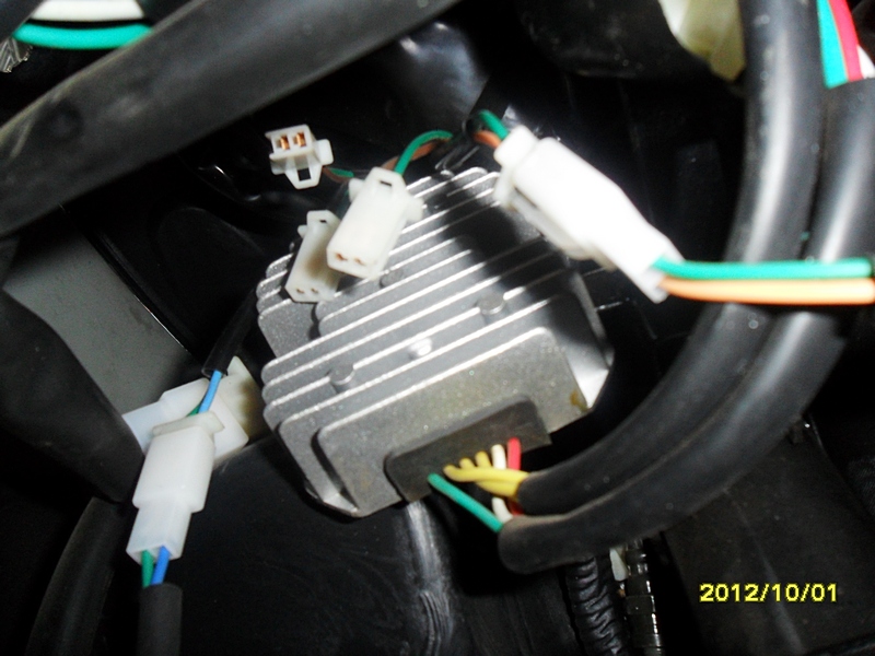

И ещё... я сильно извиняюсь....пока рассматривала внутренности под мордой обнаружила НЕЧТО...сейчас фото подготовлю. Но он и без того, что я нашла ездил...может это так и надо... :-[
СообщениеДобавлено: 02 Oct 2012, 16:52
Сообщений: 1847
Стаж: с сентября 2010
Вот. Это что-то у меня не подсоединено? Или мне чего-то не допродали? Или это запасные и это здорово, и можно что-то усовершенствовать?
Никаких неполадок в электрике я не заметила.
