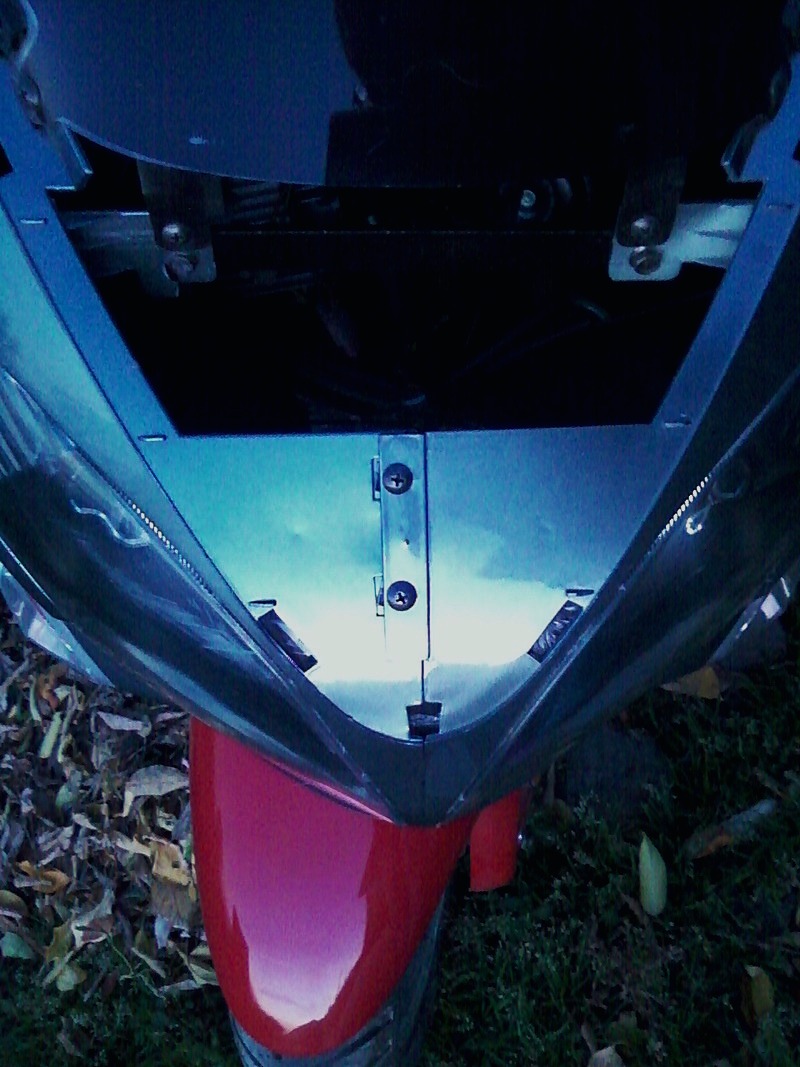

Юль у тебя же есть тестер померь в режиме постоянного тока сколько вольт. Мне кажется это разьемы или под поворотники или под стопы или под габариты и т.д.
СообщениеДобавлено: 02 Oct 2012, 16:58
Сообщений: 1288
Откуда: Саранск, Мордовия
Скутер: Atlant Calypso 150cc
повторители поворотников это
и еще какой-то разъем :)
А что под клювом делает регулятор напряжения?

ну я же сказал что то в этом роде. РН под клювом на многих скутах 125-150 кубов. Как что? работает

А сигналка штатная есть? Два разъёма к поворотникам и третий например питание.
В самый раз для сигналки.

Повороты работают! Всё светится и мигает!
Регулятор напряжения, по видимому, там на ПМЖ))))
aiovlev
Сигналка есть. На брелке! А где на скутере не знаю....
Повторители - они на то и повторители. Дополнительно можно еще по моргалке-поворотнику присобачить.
Блок сигнализации там же - под клювом где-то. Как правило, коробочка 4х5 сантиметров с кучей проводов и колодкой-разъемом.

Юля, на фотографии серебристое ребристое - это регулятор напряжения, он же выпрямитель.
Свободные фишки, судя по проводам, для подключения повторителей поворотников, у тебя отсутствующих. Видимо проводка унифицирована с какими-то другими моделями.

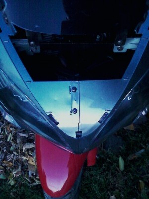

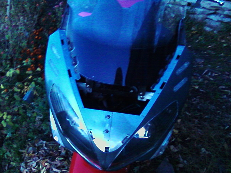

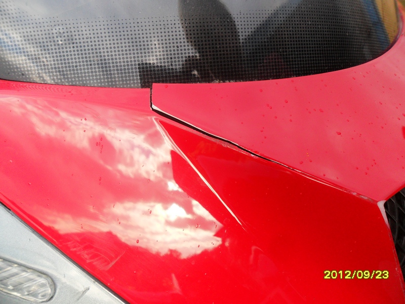

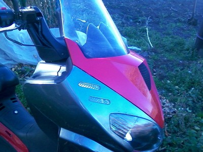

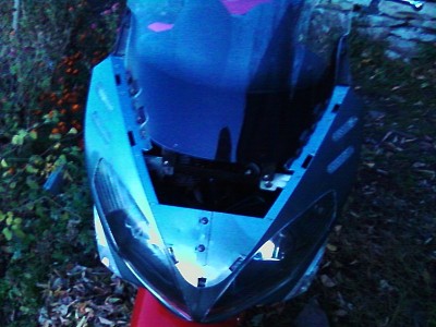

Клюв заклеила цианакрилом. С обратной стороны для пущей важности укрепила эпоксидным и тканью какой-то специальной, забыла как называется. На месте стоит уже мой кусок. Я даже накатала сегодня около 60-ти км.
Кому может быть интересно или вдруг пригодится.
что под клювом.jpg [ 124.19 KiB | Просмотров: 6571 ]
кончик носа)).jpg [ 179.87 KiB | Просмотров: 6571 ]
Открылась взору куча саморезов. Стекло крепится 6-ю, по три с каждой стороны, приборка - 4.
Пластик ужасно толстый и прямо деревянный какой-то по сравнению с пластиком скутерёныша. У того под пальцами крошился)
Фотоаппарат ещё не отремонтировала, поэтому фото с сотки.

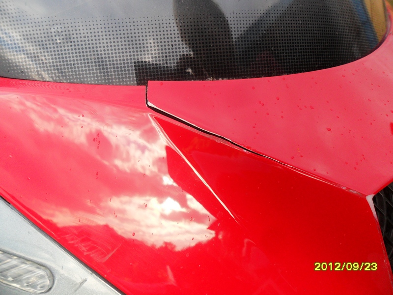

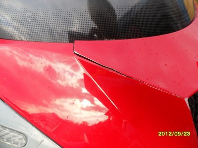

Как-то так....что было и что получилось.
разб. пластик.JPG [ 222.33 KiB | Просмотров: 6539 ]
готовый клюв.jpg [ 146.38 KiB | Просмотров: 6539 ]

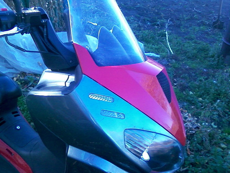

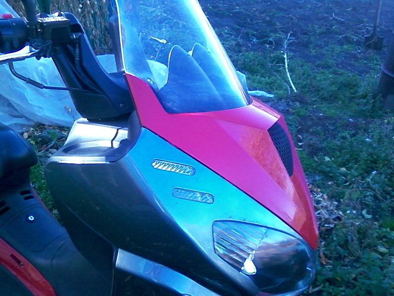

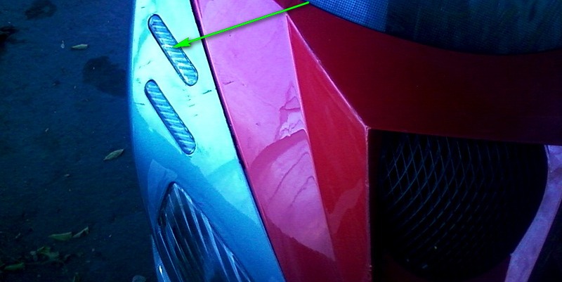

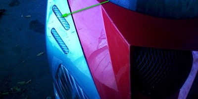

Я кажется нашла куда крепятся разъёмы, по крайней мере - два из них. Вот здесь есть отверстия под лампочку, вероятно, эти малыши-фары тоже должны светиться!
здесь должна быть лампочка.jpg [ 69.69 KiB | Просмотров: 6521 ]
СообщениеДобавлено: 14 Oct 2012, 12:38
Ух ты! Симпатичные реснички!
Восстанови в полном объёме. Или в крайнем случае вклей в эти окошки светодиодные ленты. Но предварительно проверь на каких из этих разъёмов есть напруга при включении зажигания/габаритов.
