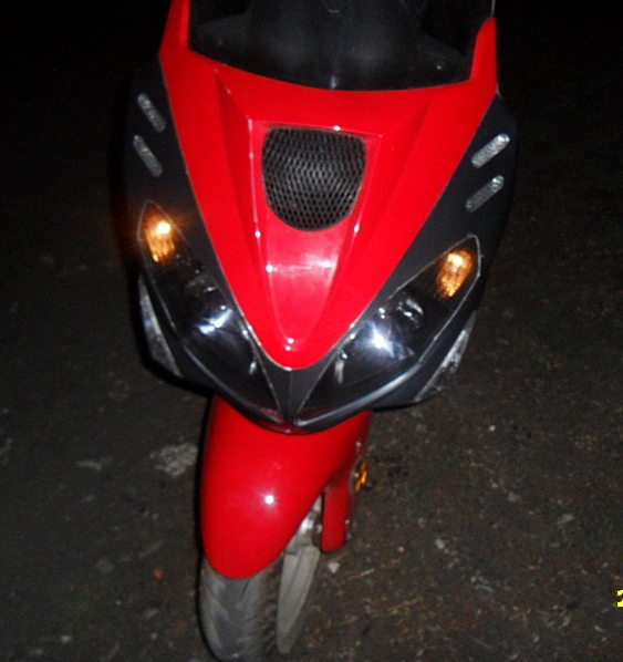

К электрике.
Как Вы помните, наши мучения со скутерёнышем не прошли даром, я знаю что такое лампочки с цоколем и без, а также светодиодные с различным количеством кристаллов. Здесь, как я понимаю, нужно искать что-то с патроном на одном конце и разъёмом на другом. В таком случае, нужно посмотреть какого цвета провода и искать такие же, если такое вообще есть....Ещё же нужно чтобы по длине подходило....
Получается, что эти "реснички" как Aser сказал, просто для красоты. Какие лучше сюда подойдут?

aser писал(а):
Боковые - оранжевые
Это, вероятно, вот это
боковые фары.JPG [ 176.81 KiB | Просмотров: 5936 ]
Со светодиодными лентами дела ещё не имела. Пытаюсь найти темы ( а их про установку этих лент было кажется не мало) но пока из-за неполадок с форумом,у меня это плохо получается. Но на зиму работа уже есть. Только нужно точно определиться что нужно купить и будем с Вами потихоньку устанавливать ленту или лампочки. И Боливар будет ещё красивее.

СообщениеДобавлено: 16 Oct 2012, 22:36
Нет...под оранжевыми имелось ввиду отражатели(катафоты..).
Они у тебя на переднем крыле..по бокам...

Maximal
Я даже не знаю - фото получится ли с обратной стороны. Это я там наощупь как котёнок искала везде что и как крепится, чтобы нос снять и нашла эти дырки...
Аккуратные отверстия, по краям острые блин...пальцы чуть не порезала)) Но это точно под лампочку.
СообщениеДобавлено: 17 Oct 2012, 20:28
Может резиновые "патрончики"(под безцоколную лампу) туда вставляются...типо как в приборке или поворотниках? *DONT_KNOW*

Yulia писал(а):
надо посмотреть...может от скутерёныша чего пока снять, чтобы проверить....
а вот Stas69 говорил такой скутер у его брата, интересно было бы узнать - у меня только такой некомплект или все Джонвеи так идут - без повторителей.... если это вообще - повторители...
Я другое имел в виду, - у моего брата скутер как белый на фотке. На нем даже дырок нет под повторители/ Да и проводка другая, только одна фишка пустая под мордой висит..... Но крепеж накладки и морды сходный. Китайские производители любят унифицировать свои изделия в таких мелочах. Скорее эта модель делается и для самого Китая, а для зарубежных поставок эту подсветку просто снимают, как не соответствующую стандартам ПДД других стран.
Может быть поможет. На украинском форуме про "вайпер торнадо" (аналог джонвея 250 кубов) есть сведения, что две пустые фишки под мордой предназначены для подключения динамиков. Провода с них идут под сидушку где есть углубление под установку магнитолы (у меня оно тоже есть, но проводов нет. Зато набор головок четко влезает :-D ). Там же под унитазом есть разъем для питания этой магнитолы. Косвенно на это намекают аналогичные скутера поставляемые в Европу и США. Там звук стоит в стоке.
Но что у вас творится, точно можно сказать только после проверки тестером.
