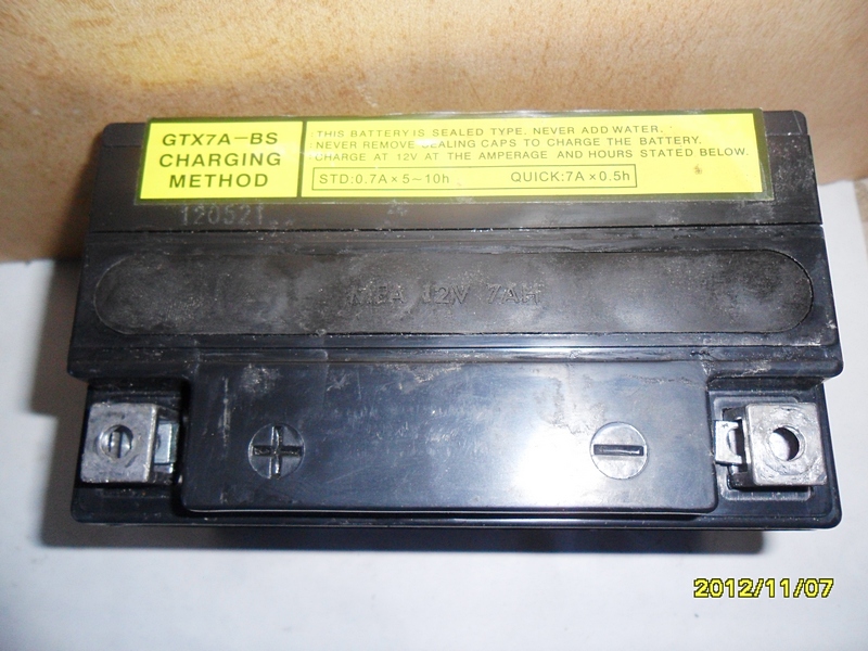

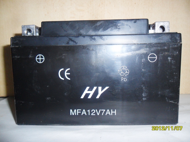

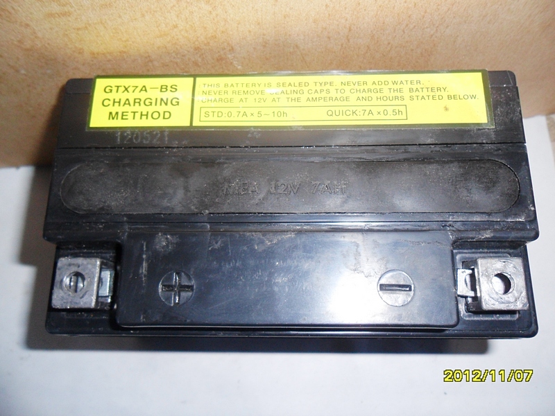

Сняла АКБ с Боливара. Ё-моё, она совсем не такая как на скутерёныше!
Где баночки и крышечки??? :(
И куда там что заливать?
АКБ Боливара.JPG [ 235.05 KiB | Просмотров: 5868 ]
АКБ Боливара 1.JPG [ 265.43 KiB | Просмотров: 5868 ]

Скажу честно – с АКБ не совсем разобралась.
Смотрим.
Получается, что у меня на большом скутере - VRLA батарея, клапанно-регулируемая, необслуживаемая - нет необходимости долива дистиллированной воды.
Написано ещё, что разработана для эксплуатации в агрессивных условиях. Ну тут уж прямо в точку - со мной у скутеров моих условия агрессивные)))
Читаем дальше– «аккумуляторы VRLA бывают двух типов: AGM и GEL», по другой ссылке - бывают «серии YT и YI.» На моей написано, я извиняюсь – HY.
Какой тип у моей и имеет ли это значения для её эксплуатации.
Измерила мультиметром свою – 11,8.

А по поводу аккумулятора - не заморачивайся. Необслуживаемый - значит необслуживаемый. Заряди малым током -и до весны.

Коротенькое такое название АКБ
VRLA HY MFA12V7AH GTX 7A-BS
СообщениеДобавлено: 09 Nov 2012, 20:00
Сообщений: 1847
Стаж: с сентября 2010
Спасибушки! На первый взгляд страшно звучит, а когда по частям понятно - то вроде уже и ничего)))

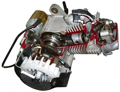

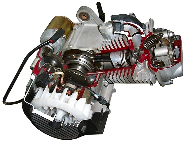

А потом найду в разрезе 139 и сравним
разрез.jpg [ 262.53 KiB | Просмотров: 6290 ]
