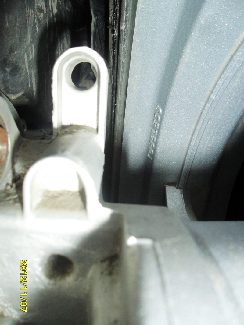

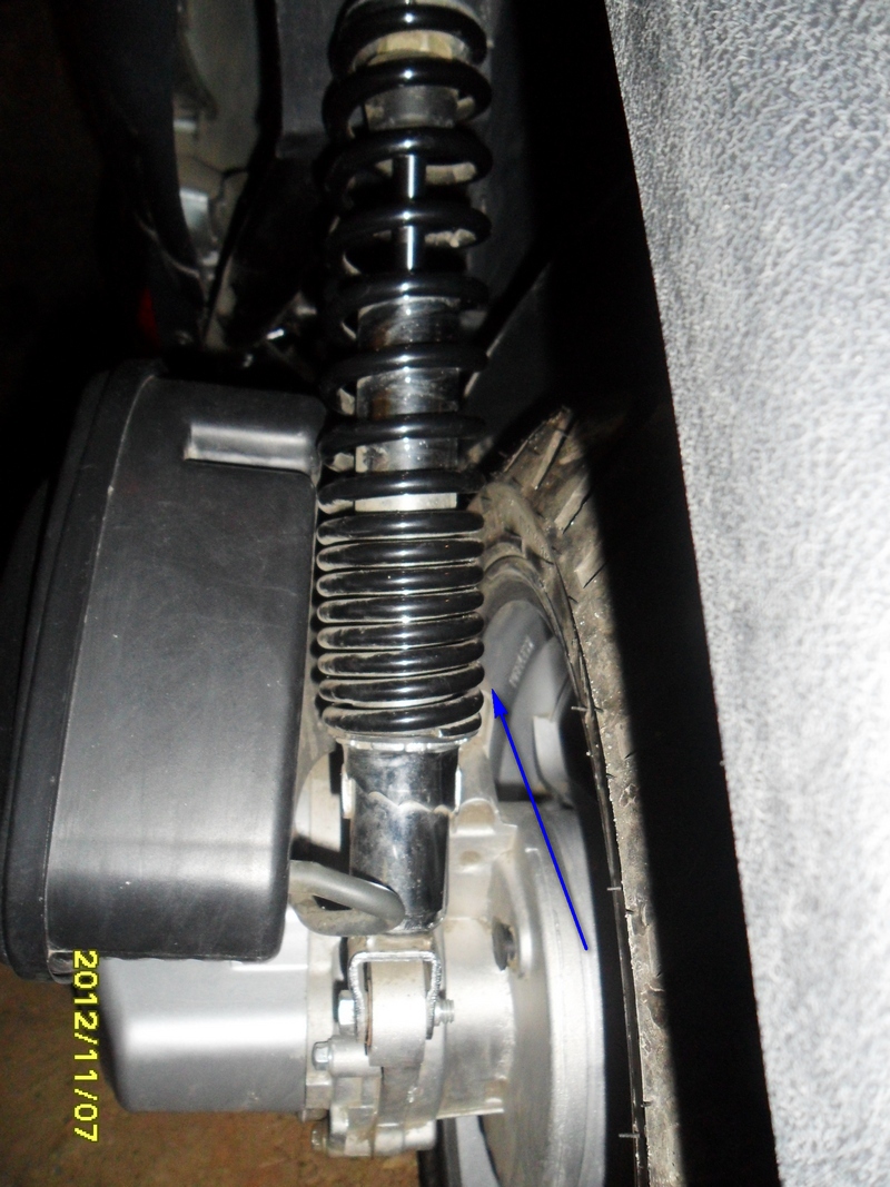

Хочу у Вас узнать – что это за крепление, для чего оно? Находится за амортизатором. Ничего лишнего же не должно быть на скутере... В том районе один аморт… для чего оно не могу понять.

СообщениеДобавлено: 30 Nov 2012, 20:48
похож на кронштейн для привода заднего барабанного тормоза.
СообщениеДобавлено: 30 Nov 2012, 20:53
Сообщений: 1288
Откуда: Саранск, Мордовия
Скутер: Atlant Calypso 150cc
да, это он
150cc.ru
СообщениеДобавлено: 30 Nov 2012, 20:56
Сообщений: 1847
Стаж: с сентября 2010
Так у меня со всех сторон у Боливара тормоза дисковые! *DONT_KNOW* Значит не то?
СообщениеДобавлено: 30 Nov 2012, 21:02
тормоза то дисковые,а мотор такой и на модели с барабанами комплектуется.
