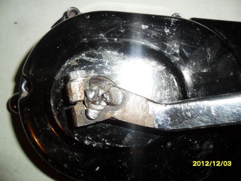

Как я уже говорила - крышку сняла. Пока снимали – смеялись с детьми всё время. Вспоминали, как мы его купили и куда ездили уже. И планы на лето строили. Дети начинают: «Вот возьмём кучу еды и уедем на целый день на Белые пески или на Суринское озеро»… ( а тут –хлоп и «слизанный» болт, ну ни в какую….) Дети сразу - Нет..не поедем… Открутила –хохочут - «Оооо, поедем!»
Так потихоньку-помаленьку – сняли. Внутри – так же, никаких видимых изменений. Мысли о сварке правда были, потому что сам кик крепится к крышке ужас как… Я иногда думаю, что он вообще отвалится. Но он всегда такой… я думала – может в этом причина, что он назад не пружинит… Я ошиблась наверное.
Парни, где эта пружина про которую Вы говорили?
wow21
Может и правда отделаемся лёгким испугом. )))
Но я Вам хочу показать, как у меня вообще кик к крышке крепится….
кик-стартер... ужас.JPG [ 267.12 KiB | Просмотров: 6020 ]

wow21 писал(а):
У меня заедало на таком, снял крышку,поставил обратно,стало крутиться все)
Номер не прошёл...
Вот что получается - крышку приставила - так и "сидит" внизу "не шелохнется"))) А вот просто на крышке - возвращается.
Кик - это не при мне приваривали, это такой меня угораздило купить. Я просто думала, что нужно ещё приварить - уж больно там как-то всё неаккуратно и вдруг отвалится где в степи...на просторах нашей бескрайней Азии...

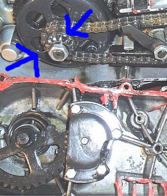

Юлия, попробуйте прокрутить эту шестеренку, если в обе стороны она не проворачивается значит все плохо, если в одну проворачивается в другую нет все, ок!
Image 000-1_cr.jpg [ 170.14 KiB | Просмотров: 6032 ]

[quote=]Вот механизм кика. Он купается в масле. Мазать тут нечего, только разбирать, и смотреть. Причина может быть быть в том, что при проворачивание кика, шестереночка, (на фото под крышечкой), не выдвигается, и не входит в зацепление. [/quote]
если бы шестеренка не входила в зацепление то крышка бы не встала на место, тем более кик на пружине, в любом случае он бы назад отошел.

amur-biker
amur-biker писал(а):
... шестеренку, если в обе стороны она не проворачивается значит все плохо, если в одну проворачивается в другую нет все, ок!
Хм... она поворачивается в обе стороны, но кое-как, мне её с трудом пришлось крутить. А у тебя написано, что она должна только в одну проворачиваться.

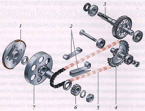

Ром... я коленвал потеряла :-[
цепник.jpg [ 27.26 KiB | Просмотров: 6000 ]
Схема трансмиссии с цепной передачей: 1 - основание с грузиками; 2 - успокоители цепи; 3 - ось заднего колеса, выполненная за одно целое с ведомой щестерней редуктора; 4 - ведомая звездочка цепной передачи; 5 - цепь; 6 - шестерня кик-стартера (храпо-воймеханизм не показан); 7 - барабан центробежного сцепления.
СообщениеДобавлено: 05 Dec 2012, 12:55
Шестерня номер 6 стоит на коленвале.
За неё надо попробовать прокрутить сам коленвал.
Крутится должен вал, при этом не должно крутится колесо.
СообщениеДобавлено: 05 Dec 2012, 13:01
Сообщений: 1847
Стаж: с сентября 2010
О-паньки... так это же то, о чём писал amur-biker???
Я эту шестерёнку №6 и крутила...вместе с колесом она крутится!
GRO
Спасибо!, пойду ещё проверну, буду теперь смотреть на колесо и коленвал....
Отпишусь...
Только ещё чайку попью с шоколадкой быстренько.... :-[
СообщениеДобавлено: 05 Dec 2012, 13:18
Сообщений: 900
Скутер: Stels Delta 200
Стаж: Долго!..
Там колесо скорее всего за компанию крутится, от паразитного трения где-то в сцеплении. Надо попробовать колесо просто покрутить, цепь должна двигаться, шестерёнка №6 - стоять.
А вообще там ещё должен быть храповой механизм, т.е. в при кручении одну сторону коленвал тоже должен крутится, а вот обратно - нет, должен быть свободный ход.
С Уважением, Collins-.
