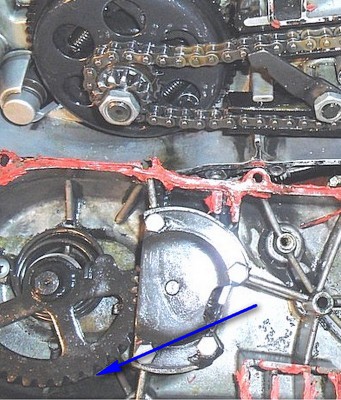

borov писал(а):
разбирай крышку.Ничё там на сварке не прокручивается-если бы прокручивалось,то следы прокрута были бы на фотах видны.
Там видны следы, по крайней мере очень похожие признаки!!! Хорс первый углядел.

borov
разбирать - это я могу, но это всё-таки крайний случай. Это у Вас, дорогие мужчины - есть слово "разобрать" и всё...а у меня потом ещё и "собрать"...правильно, поэтому всё, что разобрать нужно отложить на самый крайний момент.
collins писал(а):
на снятой крышке застопори чем-нибудь шестерню-полумесяц, затем покрути рычаг кика, с той силой, с которой он как раньше, входил как "сыр в масло", и если он не провернётся относительно оси кика и шестерни-полумесяца, то я сдаюсь!
Коль, это можно сделать! Ключом прижму полумесяц или отвёрткой и попробую, только это наверное я одна не смогу, а дочки уже спят, старшая бы подержала... Если что - только завтра

collins писал(а):
видны там не следы прокрута,а следы лопнувших сварных швов.Там надо нержавейкой варить было а ни чёрным электродом.Хотя и так видать держит вращение нормально-на Юлином скутерке ни такая компрессия чтоб сваршой шов продрать с мясом:ещё сто лет будет ходить.

тремя точками кажись наскока я помню.Да какая разница-главное дело не прокручивается.

collins :-D
На 299 стр, цитирую себя:
Юля. Для уточнения направления дальнейших изысканий, , требуется следующее:
Снятую со скутера крышку, которая с рычагом кикстартера, поставить ребром на... что-нибудь (табуретку).
Один человек держит крышку. Второй человек, расклинивает изнутри крышки зубчатый сектор, чтобы он не вращался.
И третий человек пробует рукой прокрутить за рычаг кикстартера.
Цель испытания - выяснить, прокручивается или не рычаг относительно вала. То есть есть ли прокручивание в том месте, где сварка.
Я понял: Юля начинает что-то делать, если ей это скажут минимум 2 человека, причем независимо друг от друга.
И, между прочим, это правильно. *THUMBS UP*

Hors
Торцы шестерен изнашиваются, а сцеплялись они не по всей ширине зубьев, а заходили друг в друга ну... на 3-4 мм. Есть мнение, заставить Юлю замазать шестерню на коленвале оконной замазкой или пластилином, прям по торец.
СообщениеДобавлено: 14 Dec 2012, 23:01
Короче, по ходу полумесяц на валу провернулся.

В месте по стрелке - вставили ключ, прижали, чтобы не двигался полумесяц. Я нажала на кик-стартер - опустила его вниз, потом подняла вверх.
Полумесяц стоит на месте. Ось не вращается. Двигается только лапка кикстартера

Неси к сварщику. Предварительно установи кик на 13-00.(можно на 13-30).

так-с... значит сварка ещё не всё, раз мне нужно такую деталь заменить. Сомневаюсь, что ещё где-то есть запчасти на цепники

Hors писал(а):
Это более оптимальный вариант, заменить детали.
Это самое лучшее, ведь рано или поздно придется развлекаться и с сальником, и с втулкой вала кика (хотя не уверен, есть ли она там, вдруг нету), и чо, опять сошлифовывать болгаркой и варить по новой?
Лучше бы прям щас поменять комплектом - вал, рычаг, втулку и сальник.
Как это всё раздобыть - думаю в Казахстане всё это должно быть (не помню граничит ли Казахстан с Кетаем), но самое дешевое, это конечно заказ на импортном сайте и ждать посылку.

Сектор нашелся аж за 200р
http://scooter-zip.ru/kikstarter/zubchatyy-sektor-kikstartera-bm-geely-2t-50cc.html
А сам рычаг не находится чота. :( Дефицит видимо. И цены на них 500-700р. :-o

Сообщений: 317
Откуда: Родина Шукшина
Скутер: Racer ranger 200
Рычаг кк стартера стоит 250 рублей. А сектор около 200-400 должен получиться. Про лапку точно, про сектор очень примерно

Я покупал помню в Чебоксарах такой вал за 300 рублей и рычаг за 250 рублей,т.к.шлицы стерлись,вот правда менять тяжеловато его,там эта пружина злая очень.а так можно эту запчасть посмотреть на rutaobao, там должна быть,и дешевая
