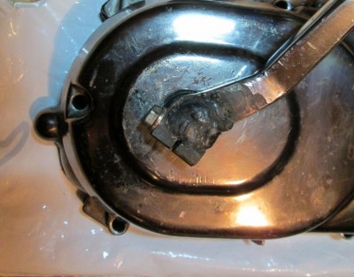

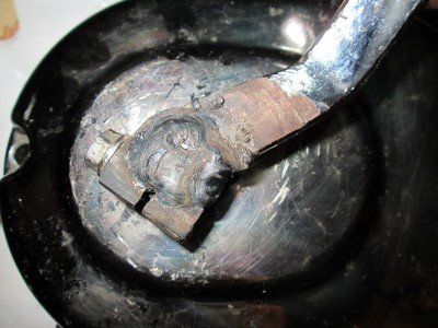

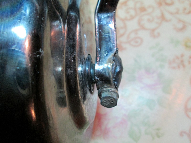

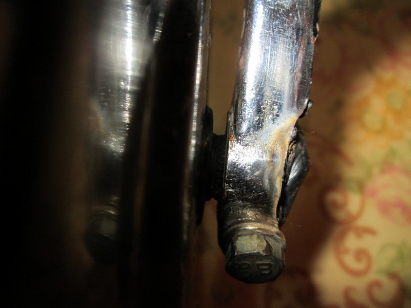

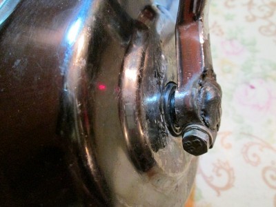

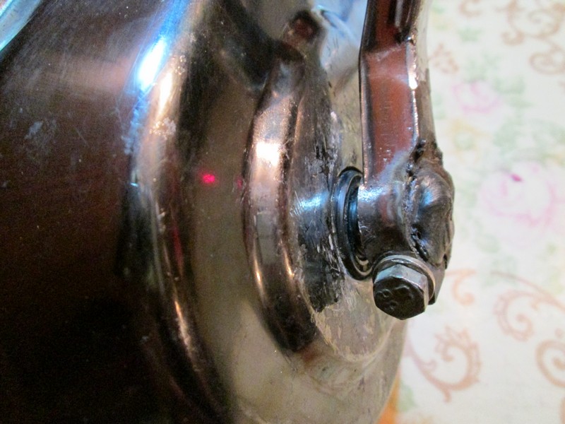

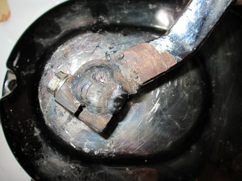

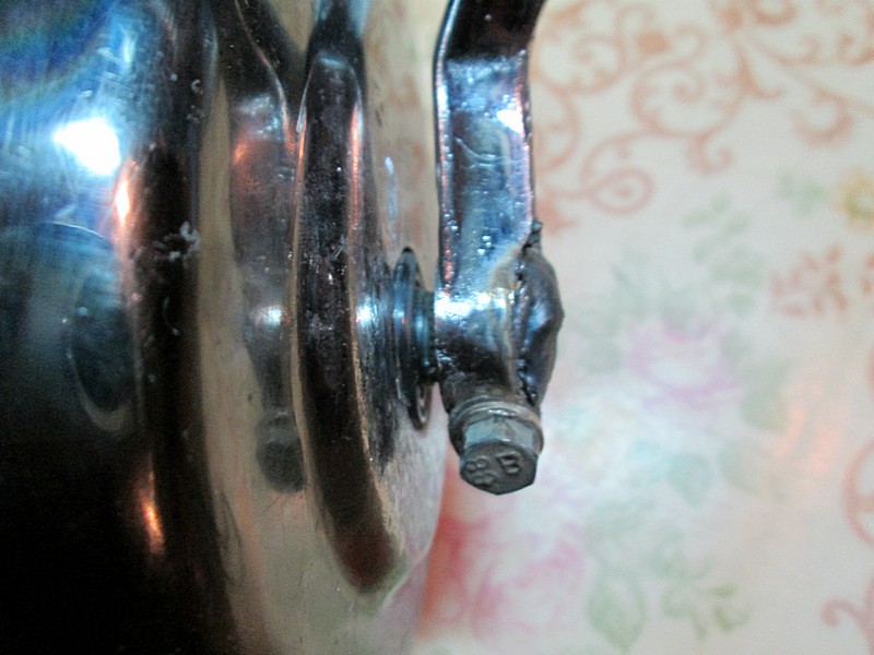

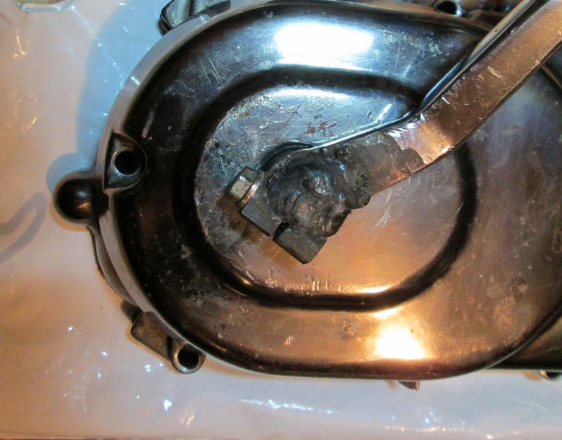

Dj@gger, лови фото! Вагон и маленькая тележка :)
Итак, смотрим

СообщениеДобавлено: 25 Dec 2012, 18:57
Приварено вусмерть *THUMBS UP* , но, боюсь, сальник всё-таки подожгли. Ну это потом понятно станет.

Что-то не вяжется смайлик и содержание)))) Как -то за сальник тревожно на душе)))
А может зубчики ещё сделать...помнишь ты просил давно...а мне не чем было фото сделать.... :-[

Не надо пока зубчики... поставь крышку на место, пока без прокладки, на 2 болта, и попробуй.
