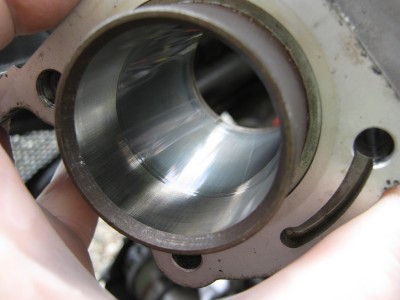

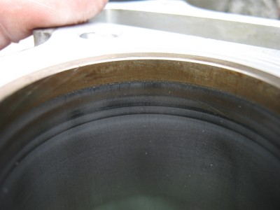

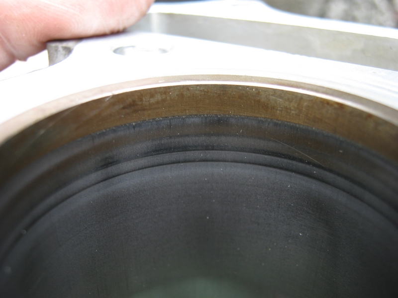

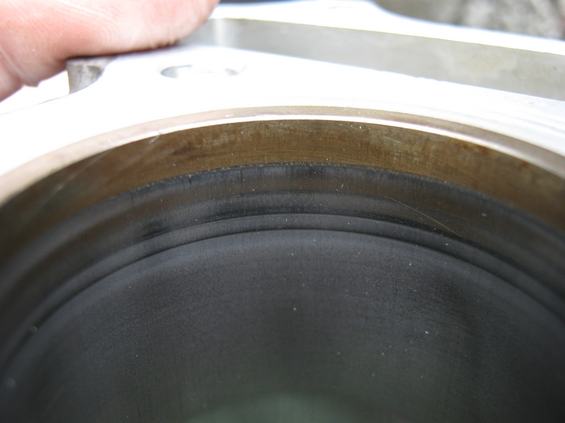

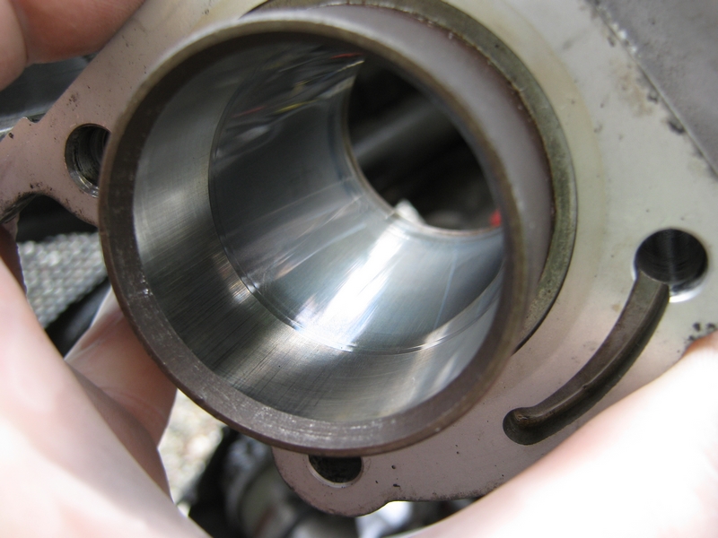

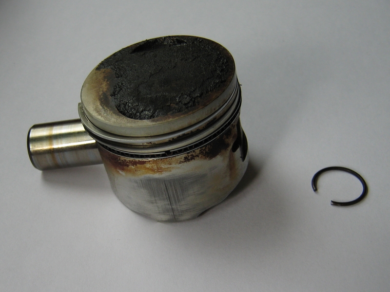

Вот фото цилиндра. Такой износ может быть как после большого пробега, так и после эксплуатации с плохим, или поврежденным фильтром.
3149.jpg [ 250.92 KiB | Просмотров: 7884 ]
3150.jpg [ 234.67 KiB | Просмотров: 7884 ]

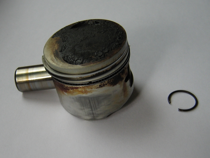

Как видно, нет хона, а это поршень, отложения нагара говорят о большом расходе масла.
3048.jpg [ 260.59 KiB | Просмотров: 7880 ]
Думаю комментарии излишни...
