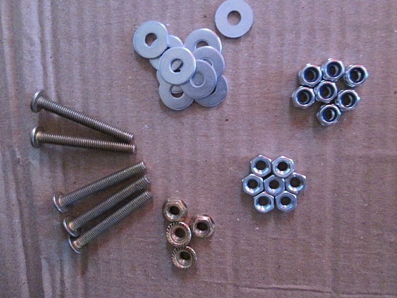

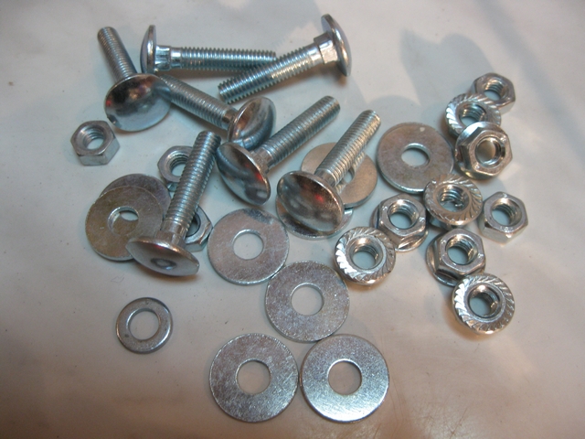

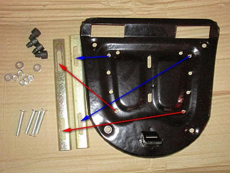

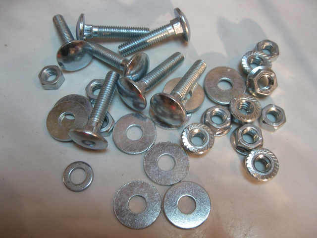

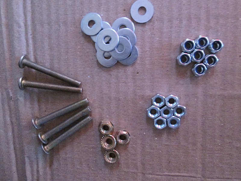

Болтиги-гаечки-шайбочки для крепления кофра и площадки под кофр.
Болты "мебельные" М6х50 и М6х70:

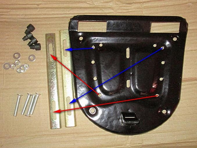

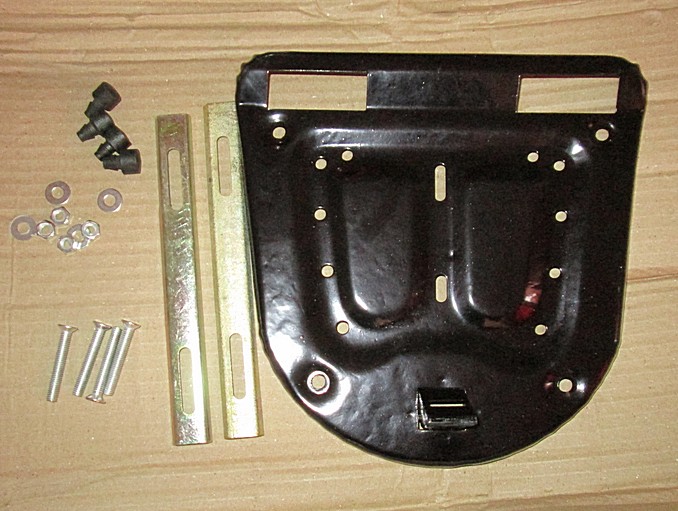

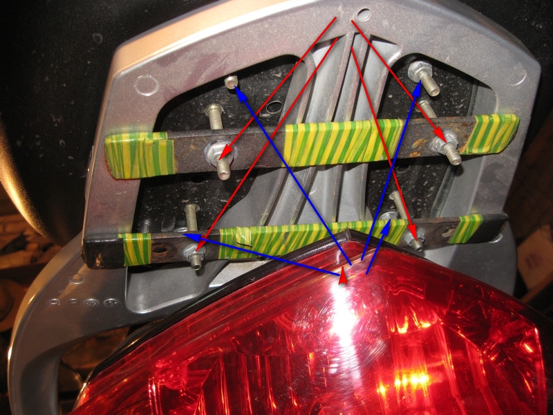

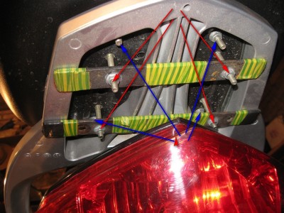

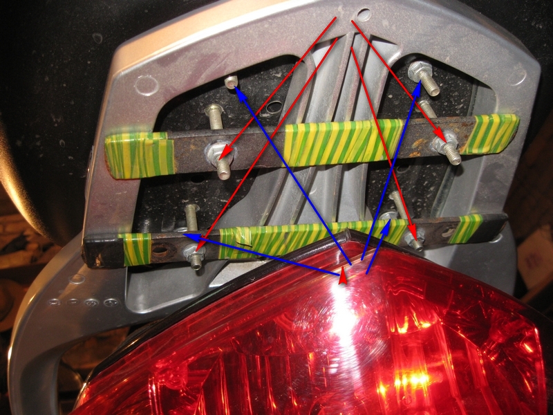

Площадка крепится четырьмя длинными болтами (красные стрелки) к багажнику посредством двух металлических полос толщиной 5мм. Кофр к площадке крепится наглухо четырьмя короткими болтиками М6х50 (синие стрелки):
IMG_2229.jpg [ 392.3 KiB | Просмотров: 7310 ]

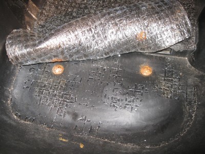

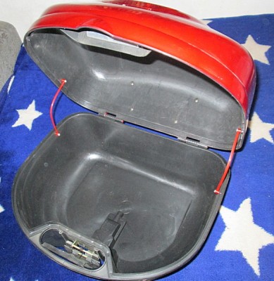

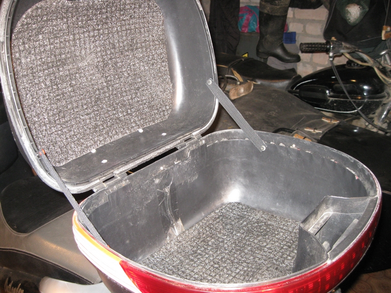

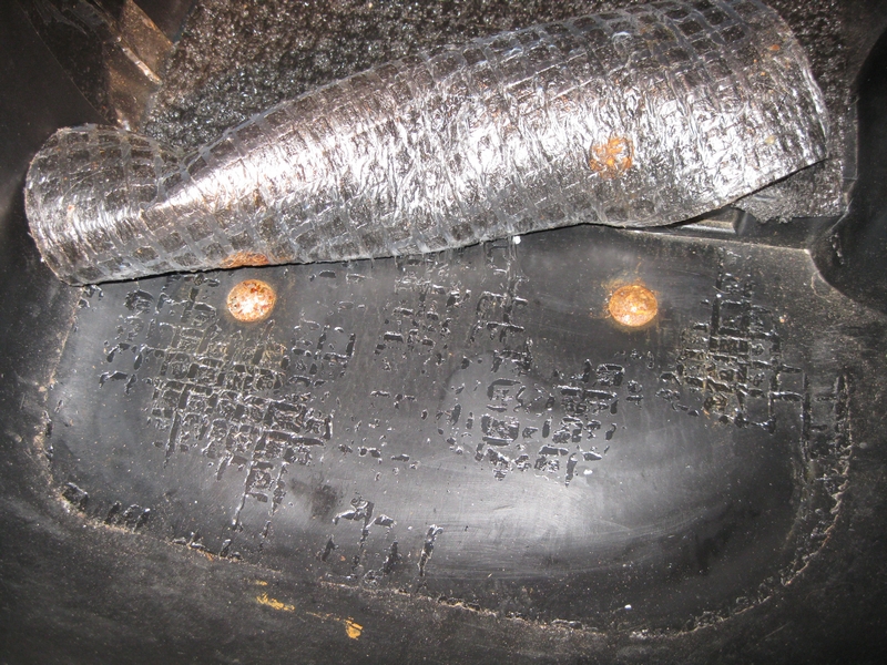

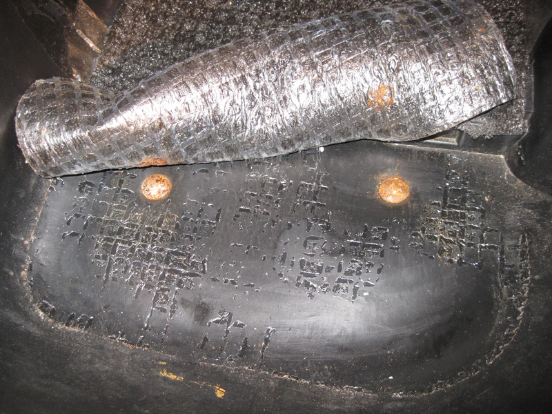

Кофр изнутри обклеен вспененным материалом на самоклейке (листовой, применяется в сантехнике для теплоизоляции труб). Шляпки болтов под шумкой заржавели, поэтому перед обклейкой очевидно нужно их покрасить или смазать.
IMG_2226.jpg [ 450.42 KiB | Просмотров: 7326 ]
IMG_2227.jpg [ 427.03 KiB | Просмотров: 7326 ]

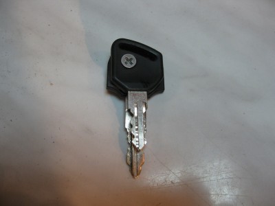

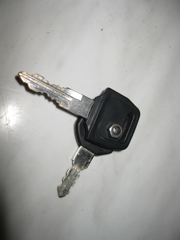

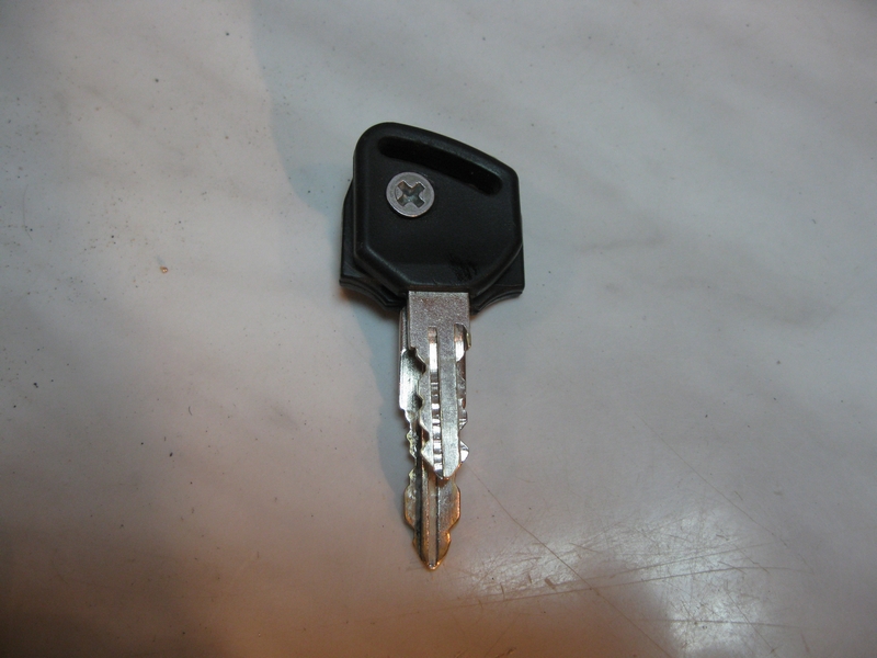

Ключи (зажигания и от кофра), чтоб не болтались в замке зажигания, не звенели и не царапали пластик, можно шарнирно соединить винтиком с гаечкой. Чтоб гайка не отвернулась от тряски - слегка расклёпывается:
IMG_2233.jpg [ 244.45 KiB | Просмотров: 7359 ]
IMG_2232.jpg [ 267.18 KiB | Просмотров: 7359 ]

Мне нравиться про ключи *THUMBS UP*

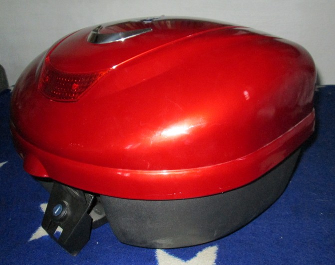

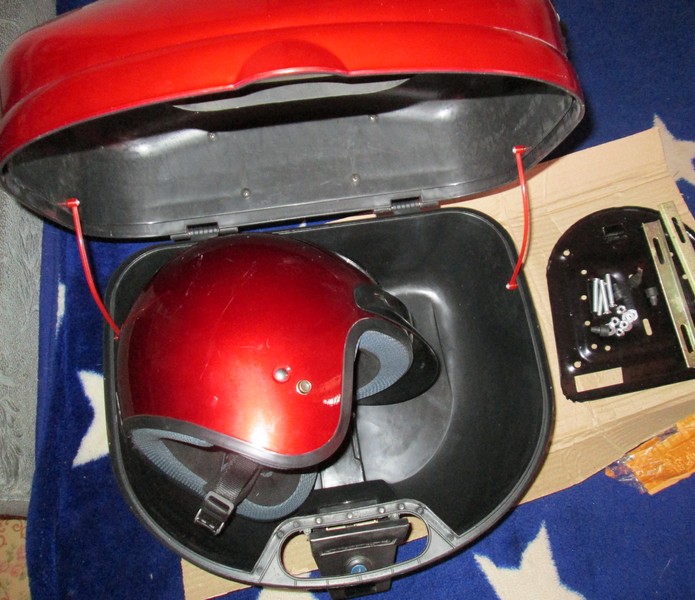

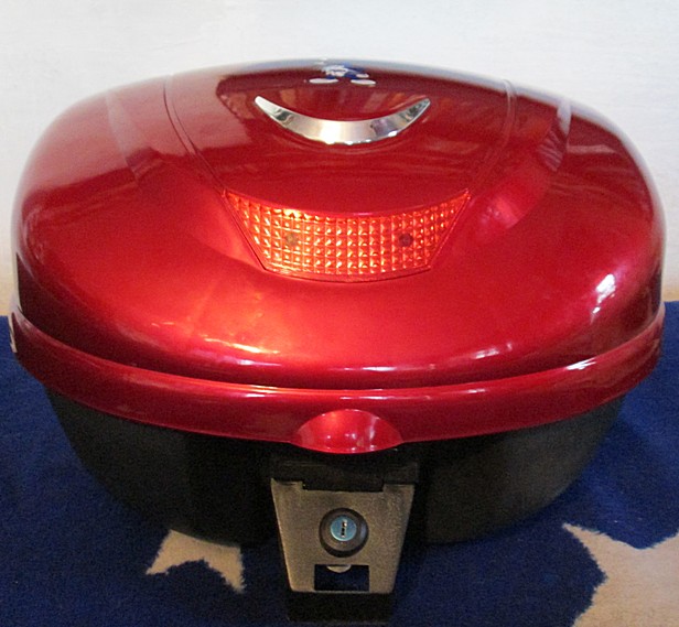

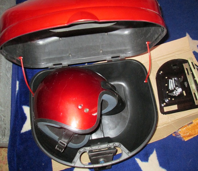

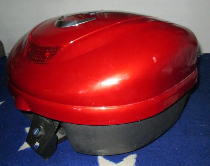

Спасибо за сообщение в теме и помощь! Вчера в чате писала, что поеду за кофром, поэтому Aser по горячим следам уже мне ценную инфу скинул!
Все возможные виды крепления рассмотрим с Вами тщательнейшим образом!
Сначала посмотрите, с каким «материалом» нам придётся работать)

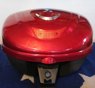

Так вот, что-то не получается у меня с инетмагазинами, сказали мне, что привезли кофры большие, я созвонилась с хозяином магазина и поехала за ним. Кофр по цвету – точно для скутерёныша, а не для Боливара – не красный как по телефону мне сказали, а бордо! Был чёрно-красный, но меньше размером… решила брать этот. Входит интеграл, а мой открытый так вообще свободно.
Посмеялись с мужчиной-продавцом над Микки Маусом – наклейкой на кофре , но, слава Богу, можно аккуратно счистить)
Там эта скоба ужасная про которую Dj@gger пост скидывал. Прошла мастер-класс у хозяина как открывать-закрывать… тихий ужас)))
От коробки отказалась – везла как чемоданчик и сложила туда почти все покупки) Несколько человек спросили – что это такое, при чём почти все решили, что похоже на пылесос, но вроде и не он))))
кофр ура).jpg [ 82.25 KiB | Просмотров: 7442 ]
Это то, что шло в комплекте.

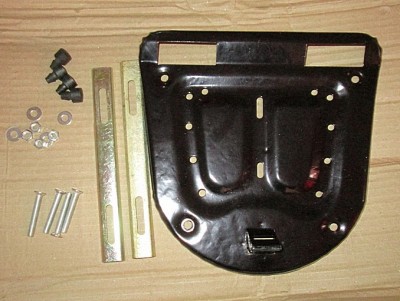

крепления для кофра.jpg [ 120.84 KiB | Просмотров: 7442 ]
А это я купила…. Ну не те, что у Вас, Игорь Викентьевич , на фото…я ещё поищу… Вот эти гаечки с синим - это с какими-то резинками, чтобы крепко "сидели" на болтиках, как мне объяснили... не знаю, надо или нет...

Самофиксирующиеся что ли? Гадость та еще если честно. Скрутить можно только ключом с огромным рычагом.
СообщениеДобавлено: 21 Mar 2013, 16:53
Сообщений: 938
Стаж: 16
Всё хорошо Юля, кроме крепёжных пластин. Уж больно они хлипкие. Сделай, как советует ИВ.
Добро должно быть с кулаками.
СообщениеДобавлено: 21 Mar 2013, 16:54
Отлично!
У тебя и две пластинки есть в комплекте. Не надо искать (у меня не было).
Теперь нужно фото твоего багажника. Тогда можно прикинуть, как всё собрать с минимальными затратами сил и времени.

Чтоб сделать как уменя - нужно иметь стальную полосу пятёрку, болгарку и дрель со сверлом. А поэтому будем ставить то, что есть. Кстати, они не такие и хлипкие - имеют по краям рёбра жёсткости.

гнутся они легко

Площадку прикручиваешь к багажнику, сразу ставишь прокладки из плоской губчатой резины между площадкой и самим кофром, сверлишь 4 дырки насквозь через кофр и площадку (как бы сердце кровушкой не обливалось! :)), и болтами с широкими шайбами намертво стягиваешь кофр с площадкой. Он становится несъёмным, но зато надёжным! на штатный съёмный замок надежды никакой - мало того, что потерять можно, так кофр ещё болтается и раздалбливается в местах креплений. В общем, сажать только наглухо и намертво! В таком виде у меня за 10 000 км прошлым летом не развалился, и ещё сейчас вполне прочно стоит, вот!..
С Уважением, Collins-.
СообщениеДобавлено: 21 Mar 2013, 17:17
В кофре - да. А в площадке не надо - там и так дырок хватает.
Площадку к багажнику крепить через дырки, которые на снимке, а кофр к площадке - через четыре дырки по углам.
Про микропорку или что-то подобное между кофром и площадкой - мысль здравая.
