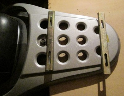

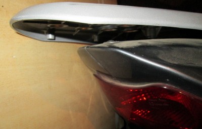

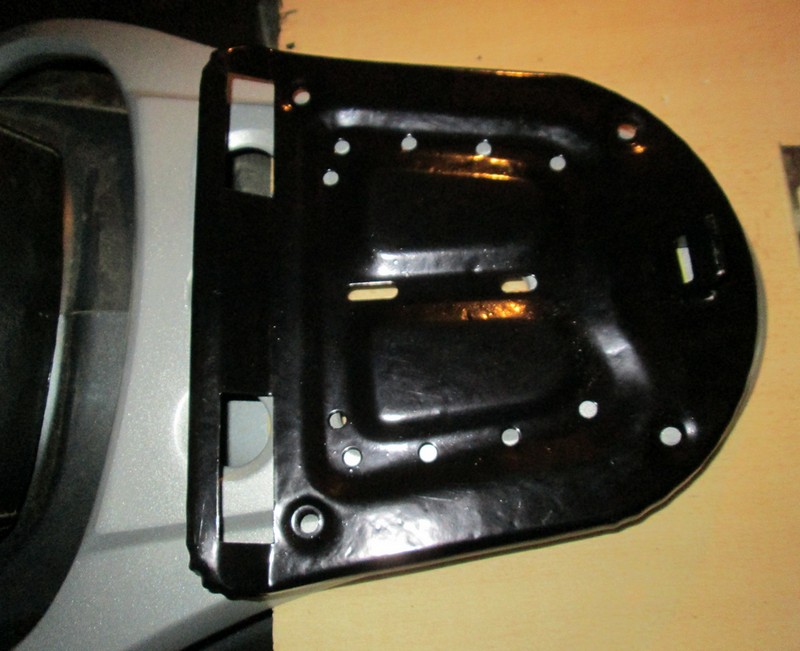

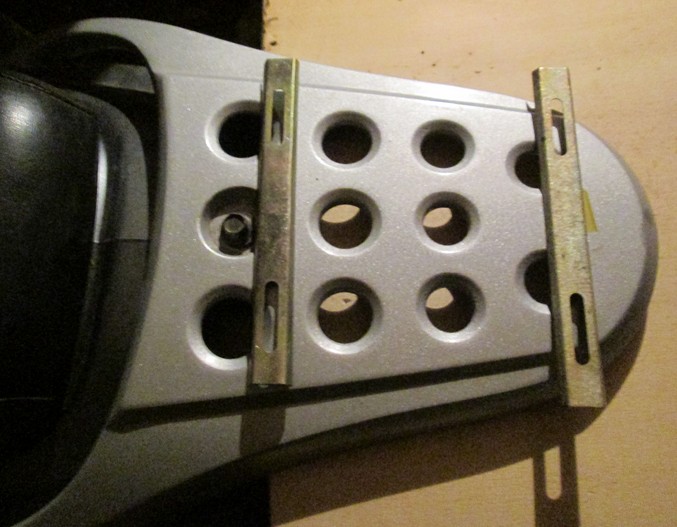

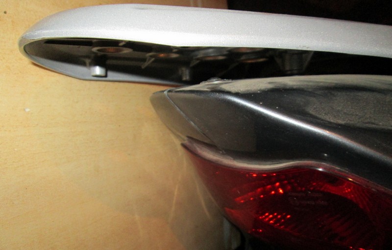

Вот багажник моего Джонвея. И запчасти от кофра, чтобы сравнить.....
багажник .jpg [ 96.76 KiB | Просмотров: 8248 ]
багажник 1.jpg [ 114.39 KiB | Просмотров: 8248 ]
багажник 2.jpg [ 90.72 KiB | Просмотров: 8248 ]
Пыльный бедолага... столько стоИт....Расстояние между багажником и крылом небольшое совсем

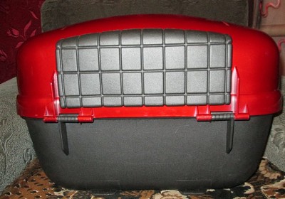

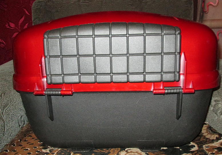

А это кофр со стороны спинки, как Вы и просили, Aser
спинка кофра.jpg [ 142.6 KiB | Просмотров: 8248 ]
СообщениеДобавлено: 22 Mar 2013, 02:28
Юля, внутрь и снаружи кофра советую стальные пластины по форме дна. Крепить через них насквозь. Кроме того, я себе усилил крепление багажника. Вварил там арматуринки иначе там гнулось всё и пластик боковин лопался в местах вхождения багажника.

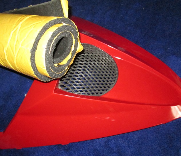

Сегодня съездила, забрала из сервиса клюв Боливара. Как Вы помните, захотелось мне его профессионально отремонтировать. Парни покрутили в руках и спрашивают – Какой краской красили шов? – Я, потупив очи долу, отвечаю – Лаком для ногтей… :-[ Ну они похохотали и говорят – А что, почти незаметно, может нам тоже на лак перейти, прикинь какая экономия))
Выкрасили отлично, как новый, где была трещина - не найти! А шов-то с обратной стороны заделали сеткой! Как мы с Вами крыло у скутерёныша лечили! Вот номер…

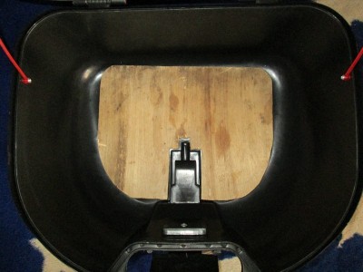

Ещё мне на работе вырезали фанерку в кофр, нашла как у mad_plumber - советского ещё разлива на чердаке, встала как родная внутрь. На фото ещё шумка… почти всё собрали для того, чтобы нам с Вами заняться кофром. Но делать хотелось бы на улице, на солнышке… Так что, потерпеть придёться ещё пару-тройку дней дай Бог)
кофр, фанерка.JPG [ 113.46 KiB | Просмотров: 7959 ]
новый клюв).JPG [ 104.95 KiB | Просмотров: 7959 ]

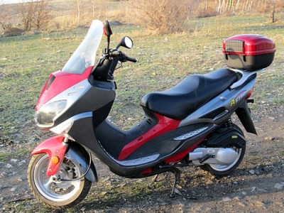

Завёлся!!!! Завёлся мой Jonwey!!! Я сама его завела!!! Ё-хо-хооо!!!
Я тоже открыла сезон. Вот. :)
Спасибо, Игорь Викентьевич! Спасибо Glucky73! Сейчас расскажу)
Я следовала инструкции, любезно предоставленной мне в ЛС
Поставить АКБ. Проверить уровень масла. Провернуть коленвал кикстартером 5-6 раз с выключенным зажиганием, не прикасаясь к ручке газа. Включить зажигание, попробовать запустить двигатель.
Долила масла, там почему-то мало было…
Но он вроде и хотел завестись, но никак… Я совсем было приуныла, второй раз за день, то АКБ, то заводится не хочет….. и поскольку не знала что нужно делать, решила много не ломать) Выкрутила свечу (сначала я её нашла! А она совсем малюсенькая, не такая как на скутерёныше)– оказалась совсем чумазая в нагаре или в чём там… я её почистила, искру проверила, и опять попробовала и он сразу завёлся!
Итак, 22 апреля Юлька с Боливаром открыли сезон. *DRINK* На спидометре 774 км Проехали чуток по берегу – километров 5, дочку прокатила и вспомнила ощущения) Ляпотаааа….. Довольнаяяяя :)
Скутерёнышу прилепили крышку, сохнет….
Джонвей.JPG [ 104.59 KiB | Просмотров: 7527 ]
Фото сегодня сделала, первый выезд) Кофр просто примерить поставила, чтобы глянуть, как он смотрится)

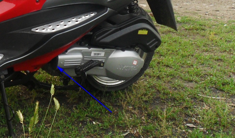

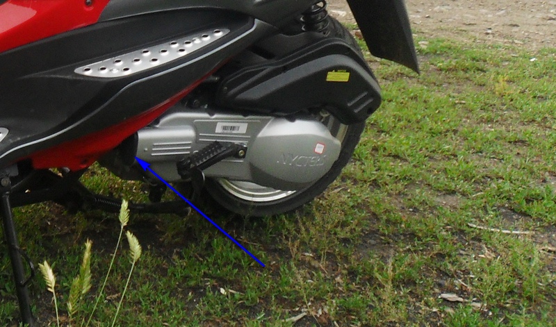

Если у тебя двигатель 157QMJ, то фильтр вариатора здесь:
Безымянный.jpg [ 20.93 KiB | Просмотров: 7140 ]
