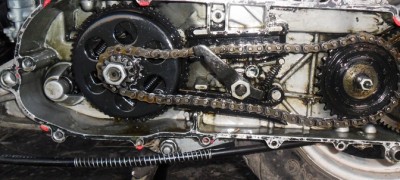

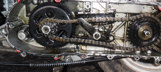

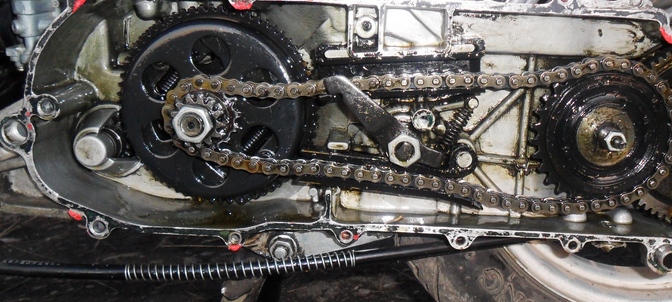

Итак, мне сказали наши местные мужчины, что причиной того, что в картере всю дорогу масло, аж блин выплёскивается! - является дырявый сальник. Его нужно заменить.

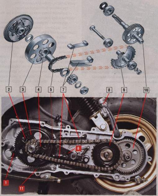

Сняла сейчас в ...дцатый раз крышку. Нашла картинку...сальника не нашла. Не подписан он там. Но он точно в той стороне должен быть, раз в картер из-за этого гадёныша масло бежит!

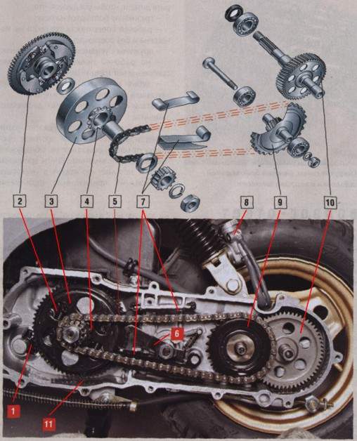

1 - шестерня электростартера, 2 - основание с грузиками, 3 - барабан центробежного сцепления, 4 - ведущая звездочка, 5 - цепь, 6 - рычаг механизма блокировки заднего колеса при запуске кикстартером, 7 - успокоители, 8 - масляный насос, 9 - ведомая звездочка с ведущей шестерней редуктора (шестерня на снимке не видна), 10 - ведомая шестерня редуктора, 11 - полость, где остается масло при выкрученной сливной пробке
цепник.jpg [ 51.1 KiB | Просмотров: 7302 ]
Парни, ткните стрелкой где этот фрукт или, у кого будет время, расскажите что снимать и насколько осторожно, чтобы попутно ещё чему-нибудь шею не свернуть. :-[ Сказали, что сальник - это такое колечко резиновое. Визуально сей объект при тщательнейшем осмотре обнаружен не был (даже щенок нос туда сунул и вывазёкался в масло))
Напомню, что открылось взору после снятия крышки (фото старое)...
где заныкан сальник).JPG [ 159.38 KiB | Просмотров: 7302 ]
СообщениеДобавлено: 20 Jun 2013, 17:53
Сальник находится за деталью №2. Найди картинку с коленвалом и его подшипниками. Там и будет искомый "объект".
Выглядит он примерно так:
Сальник.JPG [ 26.6 KiB | Просмотров: 7300 ]

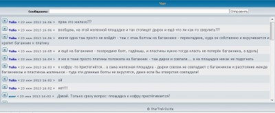

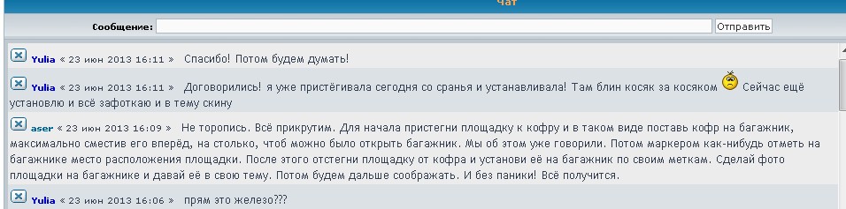

Добрый вечер!
Со скутерёнышем пока подождём. Прикрутим кофр на Джонвея, потом дальше будем думать.

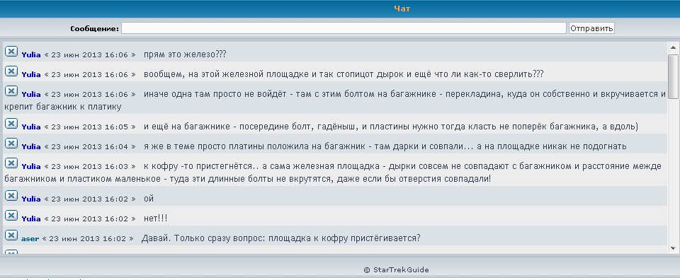

Чтобы было всем понятно, скину скрин чата – начало разговора с Aser. Только это читабельно, если увеличить.
чат кофр 1.jpg [ 90.49 KiB | Просмотров: 7177 ]
кофр чат.jpg [ 61.13 KiB | Просмотров: 7177 ]

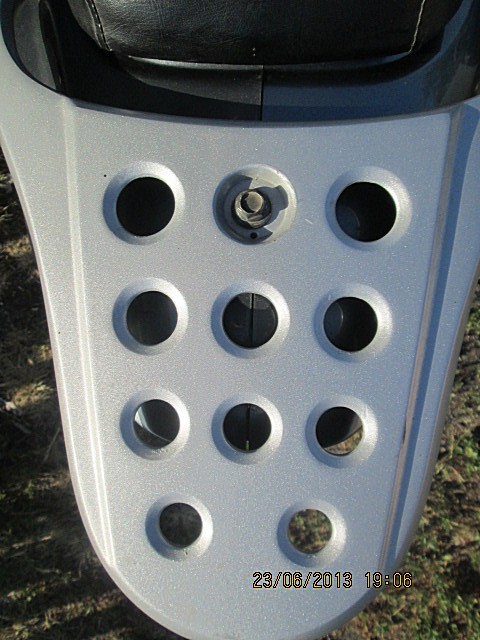

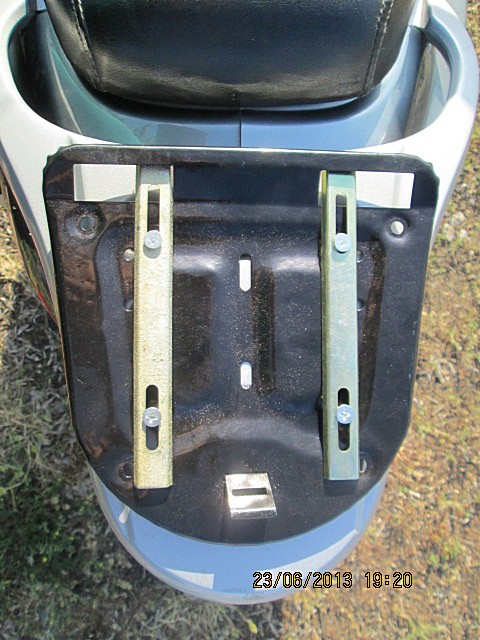

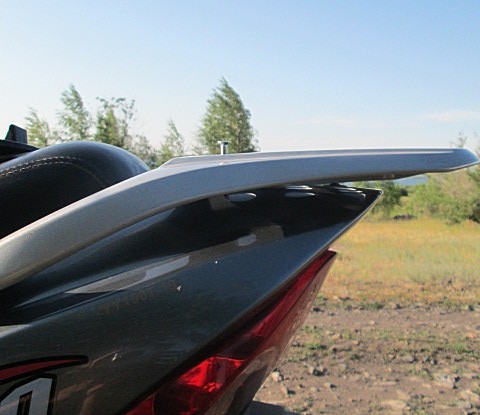

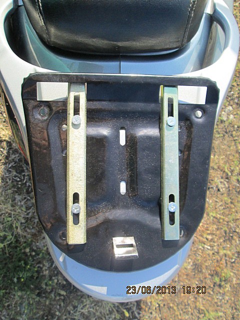

Ну вот, в общем-то на фото всё видно. Багажник прям над пластиком, а не выступает как на других скутерах за километр от края) Расстояние небольшое – болт, который вместе с кофром шёл, вот так выглядывает – это я его туда просто поставила. Если расположить пластины таким образом – только под багажником, тогда отверстия совпадают. Как лежит площадка – так и кофр стоит как можно ближе к сиденью...
багажник 1.jpg [ 105.39 KiB | Просмотров: 7177 ]
багажник 2.jpg [ 61.76 KiB | Просмотров: 7177 ]
багажник 3.jpg [ 120 KiB | Просмотров: 7177 ]
Так и прикручиваем?
СообщениеДобавлено: 24 Jun 2013, 19:05
Да,Юль,так и прикручивай.
Последний раз редактировалось borov 24 Jun 2013, 19:08, всего редактировалось 2 раз(а).
СообщениеДобавлено: 24 Jun 2013, 19:08
Yulia писал(а):
Так и прикручиваем?
Можно. Но только в том случае, если расположенные таким образом болты смогут "попасть" в плоскость фанерки. Если нет, то прийдётся крепить отдельно пощадку, а потом уже ещё четырьмя болтиками кофр через фанерку, площадку и багажник.
