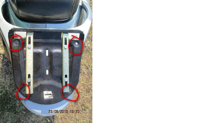

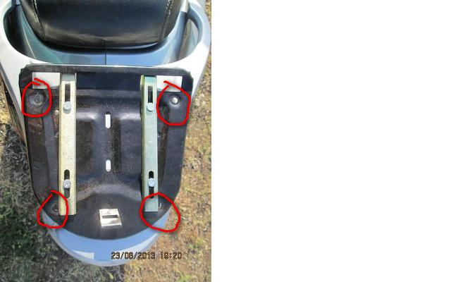

Юля, а можно закрепить площадку к багажнику через отмеченные отверстия, если её чуть-чуть сдвинуть назад и просверлить в багажнике четыре отверстия 6,5-7мм? Без использования планок, а просто подложив снизу шайбы?

borov, а вот ведь Aser что заметил, о чём я не подумала - действительно, если воспользоваться заводскими отверстиями, то они могут не попасть на фанеру...будем поглядеть)
Спасибо! Начнём сверлить, :( главное, чтобы не превратить кофр в решето
Aser по поводу фото, надо обмозговать, пока не дошло :-[
СообщениеДобавлено: 24 Jun 2013, 20:51
Попытаюсь объяснить: если мы сможем закрепить площадку на багажнике через отмеченные отверстия с помощью четырёх винтов, которые шли в комплекте с кофром подложив снизу шайбы, то мы высвободим обе планки. После этого "прищёлкиваем" на место кофр, на дно кофра укладываем нашу фанерку. Теперь наша задача сведётся к тому, чтоб просверлить через фанерку-кофр-площадку-багажник четыре отверстия, в которые пропустим четыре купленные тобой винта, предварительно одев на них новые большие шайбы, а снизу под багажником подложим планки. Если теперь сжать весь этот бутерброд, то можно будет и кирпичи возить.
Не надо "привязываться" к имеющимся в багажнике и в площадке отверстиям. Совпадут - хорошо, нет - свои просверлим. А иначе эти пляски с дырками затянутся на месяц. А делов-то - начать и кончить.

А если не ставить "место" к которому мы "прищелкиваем" кофр, то можно кофр болтами прикрепить прямо к багажнику.
А если "кирпичи возить", то надо для начала поглядеть как узкоглазые сделали крепление багажника (обычная его загрузка по их мнению 6 кг)).
Для этого надо снять его и разобрать все что под ним. И увидеть, что они там к раме приварили в качестве крепления.
Лично у меня те сифозные трубочки погнулись на первой партии "кирпичей" с базара и сильно напрягли пластик. До трещин.
Переварил и не жалею.

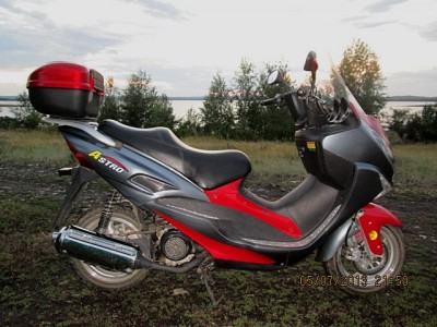

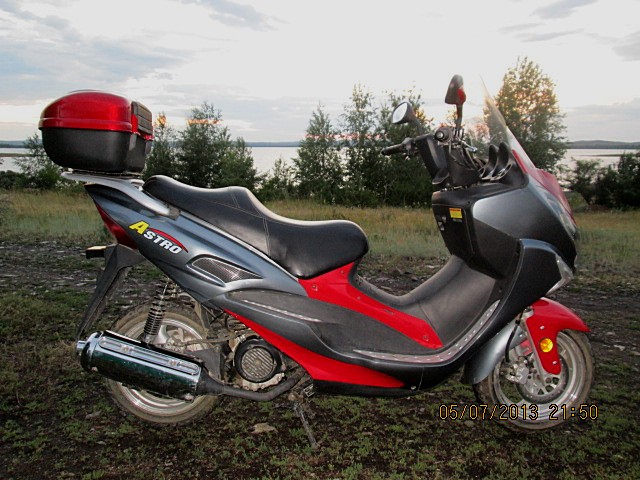

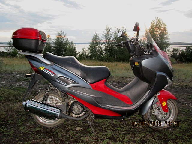

Ну, собсссно, кофр поставила…почти….
с кофром.JPG [ 120.73 KiB | Просмотров: 7322 ]
Спасибо за советы и помощь в личке, чате и в теме! Но если у Aser и mad-plumber он сродни грамотному бутерброду, то у меня похож больше на это))) Слоёв там немеряно)
сэнд.jpg [ 9.36 KiB | Просмотров: 7322 ]
Держится он пока на 3-х болтах – шестёрках. Четвёртый вкручен, но гайку так закрутить и не смогла на него – расстояние до пластика под багажником очень маленькое, а выкрутить его чуток, чтобы гайку умудриться подпихнуть не получилось – болт у меня крутится ….проворачивается и всё, при этом не выкручивается и не закручивается. Две, ближе к «хвосту», зацепила на болт почти сразу, а вот с двумя, которые к унитазу, я долго билась. Вероятно, есть у Вас какая-то хитрость как надеть гайку на болт в такой тесноте (замкнутом пространстве)) – на ощупь её надо примастырить на болт и потом не гайку на болт закручивать, а болт в неё … И подставить нужно гайку с точностью до миллиметра, потому что иначе болт в неё впихиваться не захочет) Ключом туда и отвёрткой не подлезть, только пальчиками и ноготками). Но сегодня пришлось ехать по экстренному вызову – за котёнком), с тремя болтами и поехали – кофр не отвалился, а кочек и луж я собрала много. Но гайка с одной стороны, держалась на честном слове, ещё бы одна колдобина и она бы слетела. Следовательно, закручивать нужно мне со всей моей силы. Но, опять же, как гайку-то держать, чтобы болт вкрутить намертво… не понятно…
Гремит умеренно, но я ещё шумоизоляцией не обклеивала.
Делать можно было не спеша – эти дни у нас светопреставление – ливень, гроза, холодина, ветер сильный, аж всё гудит – кажется, стёкла этот ливень с ветром выбьет. Не то что ездить на скутере, ходить не хочется. У нас было рано утром 0 (!!!), +4 видела собственными глазами, печку два дня топили… июль однако)
К чему и как крепится сам багажник – не понятно, изучалось методом прощупывания и заглядывания под пластик… Ничего не было обнаружено. Это наводит на мысль, что максимально допустимый вес перевозимого груза очень не велик.
Надеюсь, я всё-таки как-нибудь закручу гайку на четвёртый болт и кофр на них продержится до конца сезона.

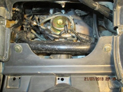

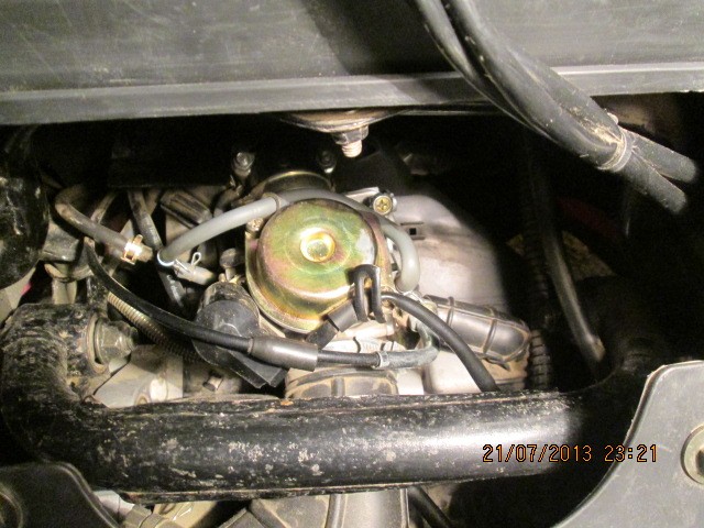

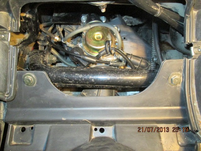

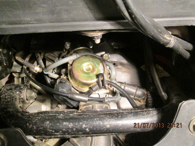

Мне нужна как всегда Ваша помощь. С моим Боливарычем проблемы. Последнее время он совсем плохо заводится. Сразу скажу, что ездила я очень мало, бОльшую часть времени он стоял из-за дождей.
Что значит плохо заводится - нажимаешь на кнопку, он вроде и пытается завестись, но стартеру сил не хватает. Была версия, что это из-за слабого напряжения на АКБ, тем более, что у меня есть сигналка, часы , к/е могут её «съедать», а он (повторюсь) стоял с неотсоединёнными клеммами. Проверила тут на днях – 11,8, поставила заряжаться. Не скажу, что после этого он завёлся сразу, но получше. А сегодня зарядила до 13 с копейками (не помню сколько точно), но билась долго, уже думала и не заведу совсем…
До сих пор заводился отлично и ездил тоже, претензий к нему не было. Что с ним сейчас не знаю.
С кика завести не могу – он просто не пружинит назад – то есть заедает. Но я про него даже забыла! Я же на Джонвеее никогда им не пользовалась – это так здорово! Я как королевна ))) На кнопочку нажала пальчиками и всё. Поэтому, может там просто что-то заржавело с зимы)
Вернёмся к «не заводится». Может связанно с тем, что он совсем не держит холостые - нужно газ держать постоянно. Можете мне всыпать, но я заводила со стартера чуть газуя… Может это пошло от скутерёныша, там я наоборот никогда не пользовалась кнопкой -только киком и наверное у меня уже рефлекс) И частенько, если нужно где-то на дороге остановится, я тормоз держала и газ тоже! Ну теперь мне сказали, что так нельзя, но я так делала и не раз, так что, если это на что-то может повлиять, то я уже сломала …

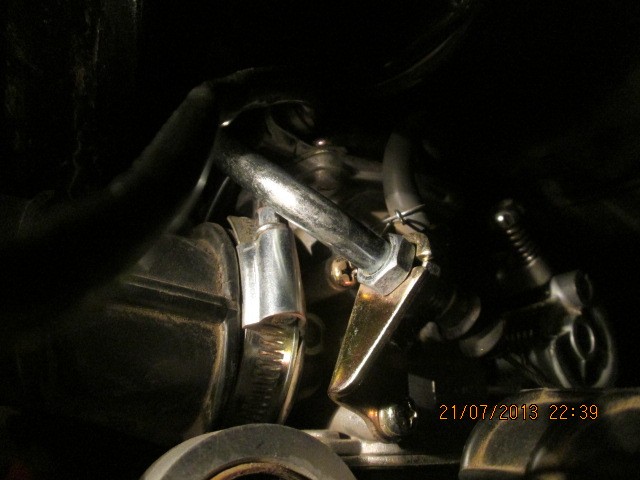

Сегодня сняла АКБ, коробку где он стоит и крышку в унитазе и сделала фото, вообще-то у меня их много… но они вообщем-то почти одинаковые, так что скину только две. На втором фото – болт (или винт), который я, каюсь, крутила… И ещё – даже если он не заводится долго перед тем как выехать, потом в дороге, если остановишься, он заводился сразу.
И вообще, а это не вредит скутеру, что так долго пытаешься завести со стартера… может там что-то перегорит или уже я этим стартер подпортила?
Парни…у меня к Вам большая просьба, у кого будет время, ну не сегодня, а вообще – не могли бы Вы подписать на этом фото, всё, что Вы узнаете – может какие провод а, болты или эти трубы-крышки…что это и куда идёт. Пожалуйста… Я понимаю, что это нужно редактировать. Но , я думаю, нам это не раз ещё пригодится…. Я Вам буду очень благодарна.
