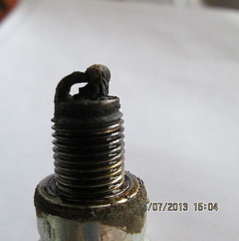

Погоди, Collins, я свечку выкрутила. Я таких свечей ещё не видела... Я даже искру проверять не стала.
Почистить нужно как минимум

Это от чего такой тихий ужас?

Такую свечку лучше заменить. С ней ОНО не заведётся.
Юль, это следствие работы двигателя на очень богатой смеси, и здесь причиной действительно может быть обогатитель, который не перекрывает канал топлива в рабочем режиме.
С новой свечкой (как аварийный вариант - с прокаленной и почищенной старой) мотор должен сразу запуститься. Скорее всего и крутить на карбе почти ничего не придётся. А вот обогатитель нужно будет проверить, до устранения причины ездить нельзя, иначе очень быстро получишь такую же свечу.
Проверь сначала запуск с хорошей свечой, потом будем учиться диагностировать обогатитель...
ПС, Да, а кстати масло часом мотор не ел? Такой нагар также может быть из-за попадания масла в цилиндр. Маловероятно,не дай бог конечно...

Да не похоже это на богатую смесь. Это похоже на смолу в бензине. Это лаковые отложения.

Тут все в совокупности может быть
Гадость в бензине...
Пылюка из атмосферы....
Богатая смесь в частности из за обогатителя...
Попало масло в камеру сгорания
Согласен, причиной мог быть очень плохой бензин. Ну только очень плохой
Обогатитель всё рано нужно проверять. Богатая смесь также даёт похожий нагар.
Хороший механик сразу бы вычислил богатую смесь по характеру работы мотора, да только это надо в живую наблюдать..

Юля ...свечку выкини эту ...резьбе хана...не торопись достань новую...

Интересно, а почему никто даже не вспомнил, что она доливает масло? А она писала об этом. Выходит так, что двиг жрет масло.

Свечку почистила...искры нет, да и не надеялась на искру на такой свече. Поняла - эту однозначно выкинуть и менять на новую. Звонила в магазин, нет такой и не было, нужно в город ехать.
На ощупь этот нарост как глина - крошится легко и счистился тоже легко.

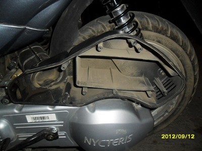

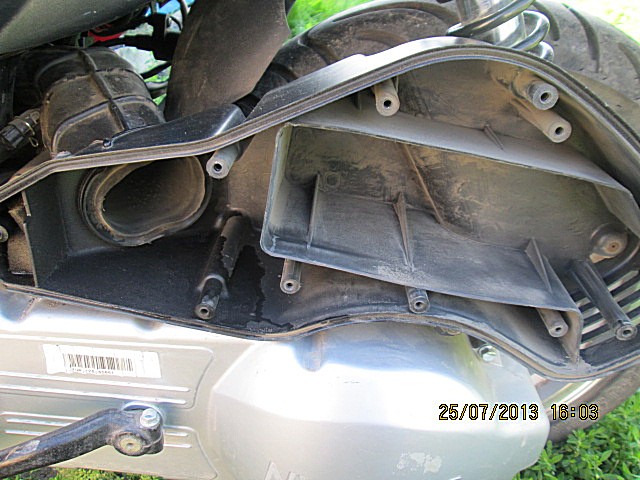

Сняла сейчас заодно и фильтр, решила сверить с тем, что было когда снимали с Вами первый раз
Вот прошлогоднее фото и спустя мои км.
за воздушным фильтром.JPG [ 36.2 KiB | Просмотров: 7128 ]
фильтр 1412 км.JPG [ 109.82 KiB | Просмотров: 7128 ]
Про бензин сказать не могу, что наливают на заправке, на том и езжу.
Блин :(
Сезон закрыла 25 июля. Я всё это никогда не сделаю

Какая богатая смесь, если резьба вся в масле?
Юля, какое масло заливала?
