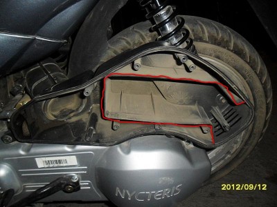

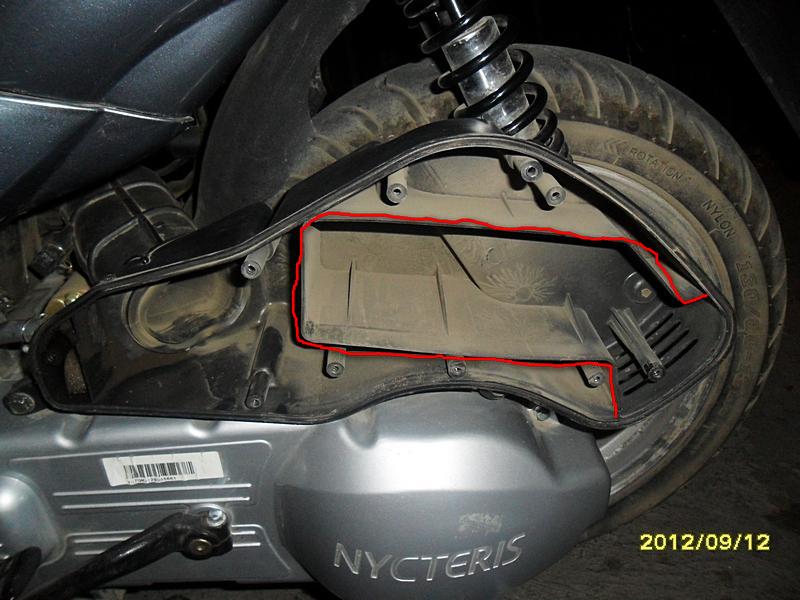

Красным обвёл зону примыкания фильтрующего элемента к коробке фильтра. Она вся в пыли. Значит плотного прилегания фильтра нет. И вся пыль летит мимо фильтра. Неужели нельзя ничего сюда подложить? Да хоть трубочку от капельницы разрезать вдоль и одеть на этот буртик...

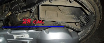

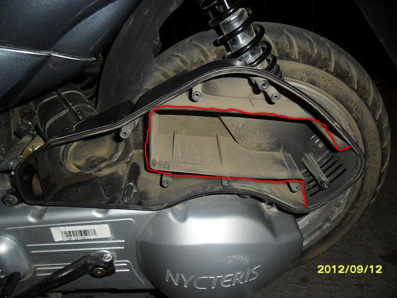

Далее… Поскольку, как я уже говорила инет был недоступен. Измерила только то, что запомнила. Крепления фильтра внизу, на этих двух он и крепится собственно. Остальные стрелки для чего, хоть убейте – не поняла, даже не нашла их на моём скутере, нужно трубу отсоединить вероятно, чтобы снять полностью корпус фильтра. Наверное это за ним где-то.

Aser
Игорь Викентьевич, вот с этим не могу разобраться. На корпусе нет бортика –там желобок и внутри резинка…ну как в холодильнике, если и одеть трубку разрезанную, то тогда на бортик крышки, который и вставляется в этот желобок. Внутрь него да, так и хочется резинку убрать, залить герметик и крышку поставить, но тогда как снимать его чистить. Или туда отрезать тонкую полоску поролона и вложить сверх резинки.

Забыла написать про "резать пластик". Под пластиком как раз над фильтром идёт железная труба, она как раз этим пластиком и закрывается впритык.
Ещё в прошлом году я писал, что герметик к этой пластмассе не прилипает, как, скажем, клей-момент, т.к. он (герметик) эту пластмассу не растворяет. Он заполнит все щёлочки и застынет. Но никак не помешает тебе снимать и ставить хоть тыщу раз. Это как на скутерёныше: сколько раз крышку ставила на герметик? То же и здесь.
И ещё я писал, как ставить на герметик: родную прокладку вынимать не надо - просто налить на неё герметик тонкой струйкой-колбаской и оставить сохнуть на час-полтора. Герметик застынет и превратится в некое подобие мягенькой резины. После этого можно ставить и прикручивать: все неровности заполнятся герметиком, а лишнее просто выдавит по сторонам. Вот и всё.
