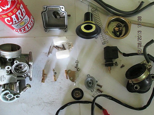

Принимайте работу
РКБ полностью.JPG [ 107.95 KiB | Просмотров: 7408 ]

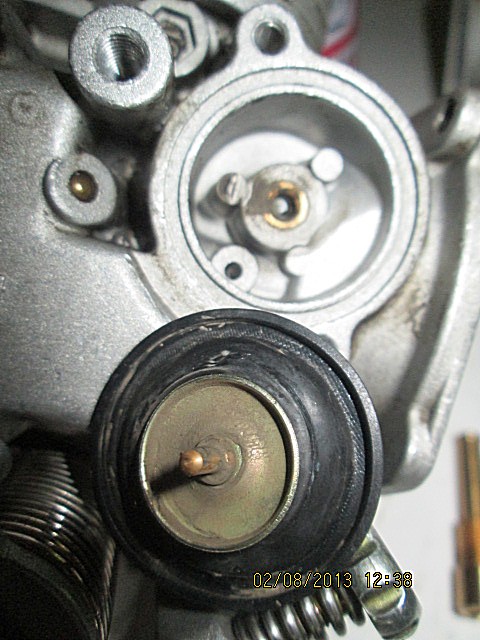

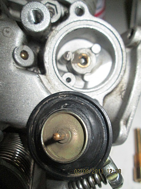

Поскольку вы, парни, умеете определять по наличию грязи, чем болеет скутер, скидываю фото. В поплавковой всё было чисто. Жиклёры не забиты.

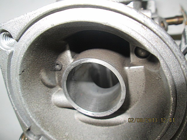

под маленькой мембраной.JPG [ 105.37 KiB | Просмотров: 7408 ]
ещё

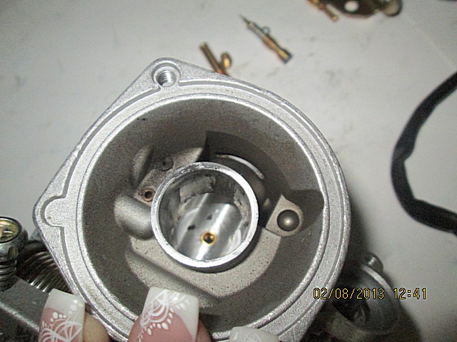

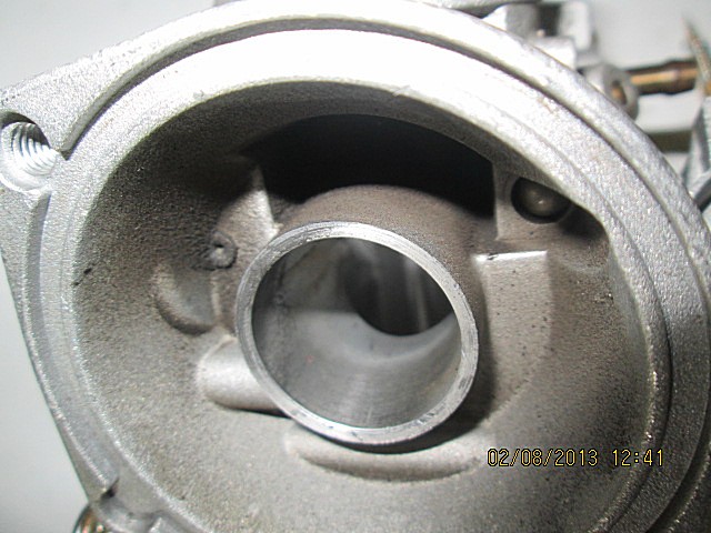

под большой мембраной.JPG [ 100.75 KiB | Просмотров: 7408 ]
под большой мембраной 2.JPG [ 100.79 KiB | Просмотров: 7408 ]
Vlad-k
Расстояние на клапане, которое Вы указали на фото - 9 мм. Ещё 9мм игла - до самого её кончика.
Итак, мы с вами
1. карб сняли
2. разобрали
3. промыли аэрозолью, продули
Теперь будем собирать

borov писал(а):
Заодно,когда будешь собирать,то скинь фотку карба впрофиль,что бы хорошо было видно положение поплавка-может придётся заодно и поплавок подрегулировать.
vlad-k писал(а):
положение поплавка, в котором он закрывает иглой подачу бензина
Договорились. Как буду собирать, сделаю в профиль. Если не так расположу- поправите, я карб переверну как надо или фото.
Vlad, "товарищ" :) Объясните мне ещё раз как измерить (проверить) иглу клапана, можно в личку. Собирать буду под Вашим руководством - я вот уже не помню, например, какое колечко за каким на жиклёре стояло. Я думаю в той же последовательности, что и на фото. Точно... рисунок же есть, там и посмотрю...извините, вопрос про колечки снят.
Соберём. поставим и будем как Игорь Викентьевич учил - регулировать
У нас ливни, сегодня даже с градом, всё равно ездить нельзя было бы.
СообщениеДобавлено: 02 Aug 2013, 16:06
Проще всего,когда будешь фоткать,карб держи строго вертикально поплавками вверх.Лучше,если фотки сделаешь с обеих сторон,т.к.бывает,что поплавки находятся ни на одном уровне относительно друг друга.
СообщениеДобавлено: 02 Aug 2013, 19:00
Так карб держать вертикально всё таки или горизонтально...?
Карб вертикально,поплавок горизонтально :)

Добрый день всем!
vlad-k, borov
Куча вопросов....собираю по видео, но некоторые вещи никак не могу поставить на место. Вот например, с этим поплавком - иглу как не поняла - она становится и так и так. :-[
И ещё с маленькой мембраной - она не стоит спокойно на месте, а крутится! Это не важно? Прижимать и всё?
СообщениеДобавлено: 03 Aug 2013, 13:12
Сообщений: 731
Стаж: ¿
маленькую мембранку да, в любом положении можно ставить, её ободок не прищемите постарайтесь. И пружинка там между крышечкой и мембраной ставится, это важно.
А иглу на язычок поплавка со стороны оськи надевайте, иначе крышкой не закроется

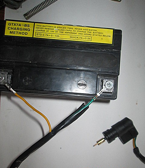

На карбюратор осталось поставить только электроклапан. Я удалила свой пост с вопросом про болтики, я там не правильно написала какие куда, думаю, вдруг кто-то прочтёт и я своими ошибками запутаю.

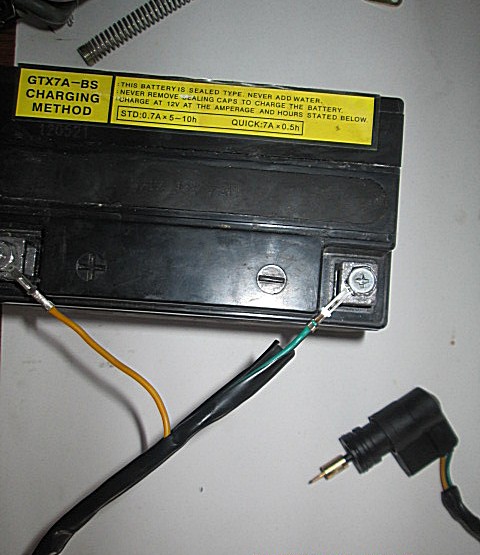

Клапан рабочий. Спасибо парням, кто эти выходные помог разобраться с иглой, поплавком и объяснили подробно как проверить обогатитель от разъёма-пластин до подсоединения к АКБ.
Теперь установим правильно.
проверка электроклапана .JPG [ 84.77 KiB | Просмотров: 7367 ]

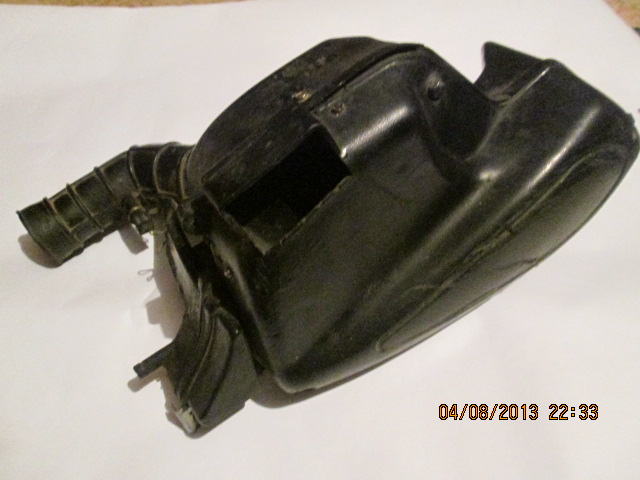

mad_plumber

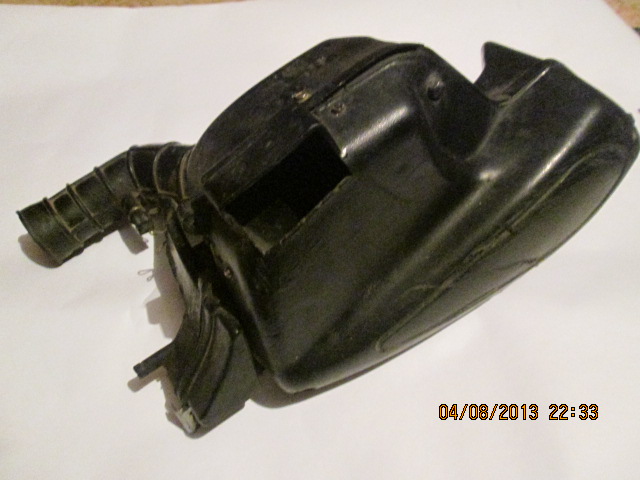

Принесли мне другой воздухоочиститель. Он оказался не совсем таким, как на Вашем фото, но тоже воздух сверху заходит, как и там. Вот фото. Не входит он что-то на место стокового. Высокий, не становится под раму. А крепления и место куда крепится патрубок – такие же. Один в один. Наверное это стандарт. Я могу сделать фото и попробовать ещё раз его пристроить, я уже поздно вчера пыталась его воткнуть, можно попробовать ещё разок.
IMG_0972.JPG [ 92.8 KiB | Просмотров: 7367 ]

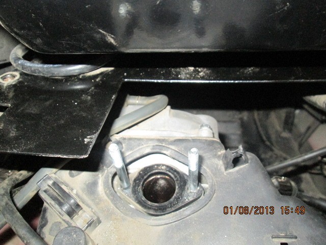

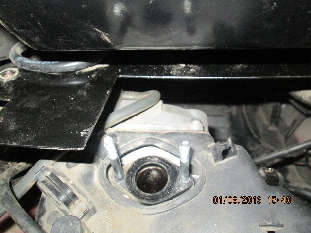

Добавлю. Вот пластина, о которой я Вам толковала всё время, она проходит под днищем бензобака. Может у кого на скутере есть такая. Ставить карбюратор под неё будет чуть легче, чем снимать - хоть уже знаешь немного как её обойти.
пластина.JPG [ 106.19 KiB | Просмотров: 7363 ]

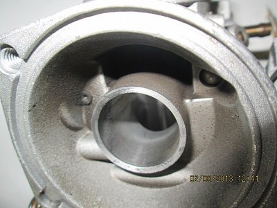

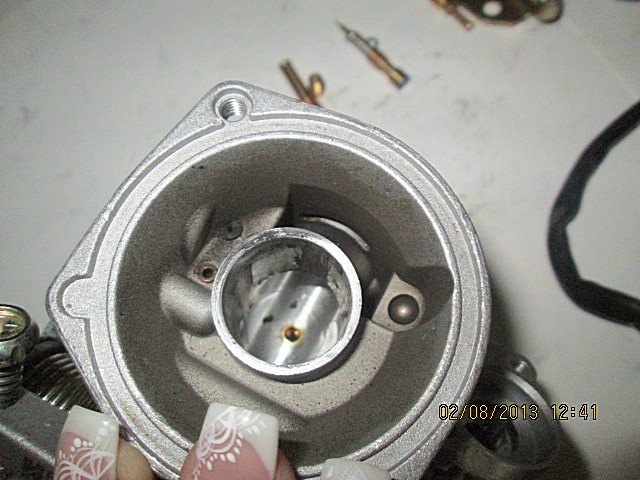

По поводу патрубка на карбе было:
Просто теперь у Юли есть 100% шанс насыпать туда песка при дальнейшем снятии пластика.А так же есть хороший шанс раздавить уплотнительное кольцо и карболитовую прокладку.
А нету, Роман, никакой карболитовой прокладки-то…. Давить нечего. Так и собирать?
СообщениеДобавлено: 05 Aug 2013, 18:12
Юль, странно, а на фото она есть. *DONT_KNOW*
СообщениеДобавлено: 05 Aug 2013, 18:18
Вот теперь надо там всё вылизать, чтобы ни одной соринки не было.
Иначе будет хрусть.
СообщениеДобавлено: 05 Aug 2013, 18:24
Сообщений: 1847
Стаж: с сентября 2010
Роман,а я на патрубке смотрела, где только резиновое колечко и следы от клея вокруг него.
Вымою до блеска, в этом не проблема. Я фото делала специально, чтобы было видно как там всё есть на самом деле. Значит промыть и так и ставить, и очень сильно стянуть.
А "хрусть" - это чему может быть конец?
GRO, вот по поводу - выкатить двиг или курочить пластик... Пока и думаю, ставить карб или нет.
а хрусть это конец карболитовой прокладке.... она хорошая...только хрупкая очень....)))) поэтому и не должно быть там ни соринки. иначе при сильной затяжке будет "хрусть"... а потом "ой" ( это в женском варианте) :-D
