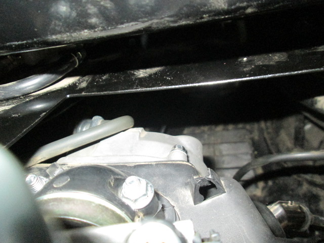

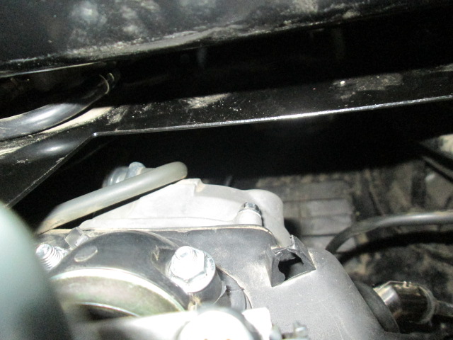

Вот, что отломано - может вообще давно так было, я просто не заметила
IMG_1044.jpg [ 109.52 KiB | Просмотров: 7791 ]
Добавлю - просмотрела старые фото. так же ещё до того как снимала карб, значит так и было, я так поняла, это не важная деталька

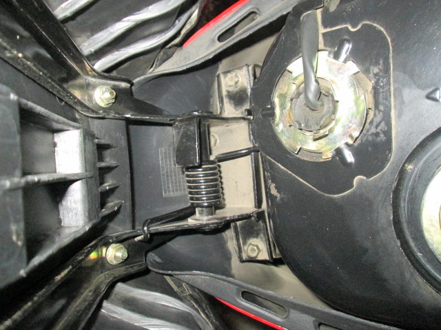

А бензобак, похоже не открутить пока пластик не снимешь... опять тупик
IMG_1047.jpg [ 136.54 KiB | Просмотров: 7791 ]
У нас было +14 и дожди не переставая, а вчера и сегодня с утра сухо и даже солнышко выглядывает!! Вот я опять за капана взялась, два болта открутила справа, а слева под железкой)

СообщениеДобавлено: 15 Aug 2013, 12:51
Конечно было.
Это для фиксации шлангов японцами задумано.

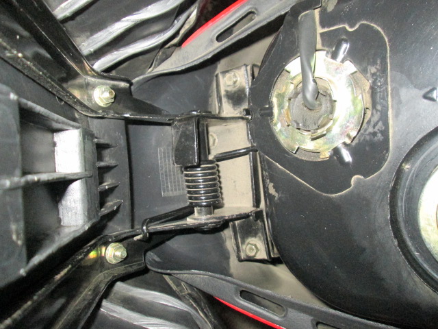

Фига се,Юль,у тебя на пальце седла даже пружина есть,что бы рука не уставала седло откидывать!!!О как о тебе китайцы позаботились-значит ни так стремительно этот мир катится в бездну :-D :-D :-D
Да не бойся снимай этот пластик-на боковинах нет таких мелких усиков,как на морде-там крупные все закладные,вряд ли ты их сломаешь.

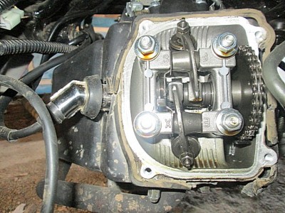

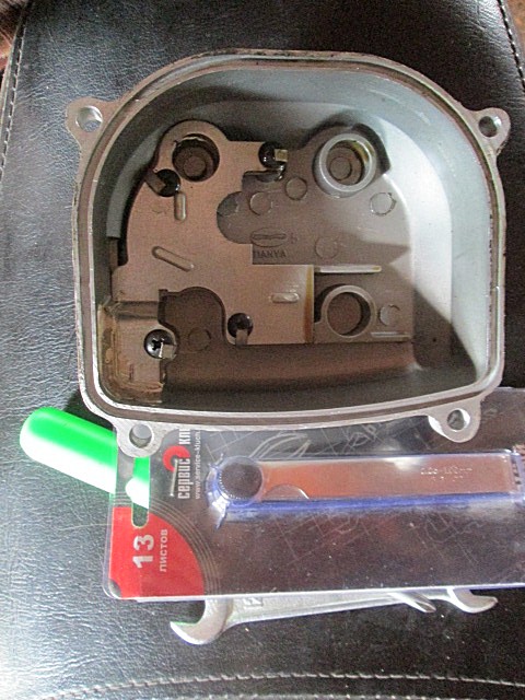

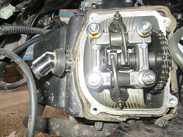

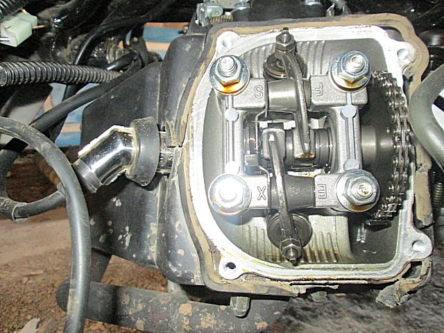

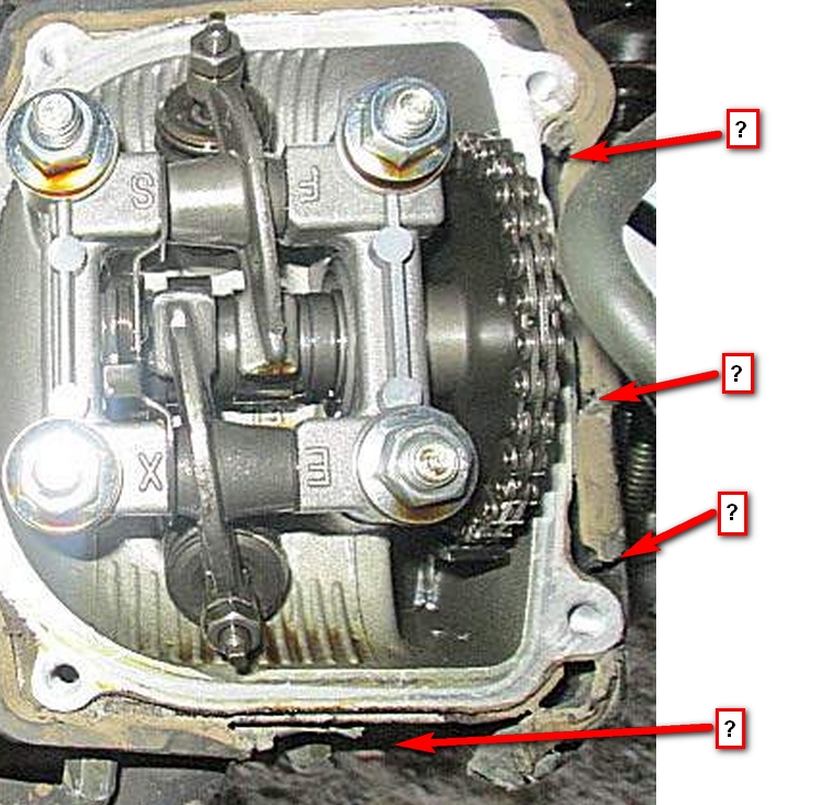

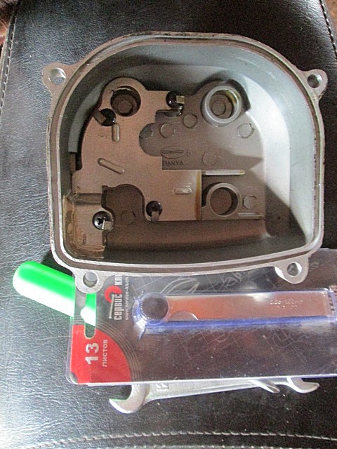

Вообщем, помогли мне настроить зазоры. Добраться до них оказалось ох как просто. И ни кусочка пластика снимать не нужно.
Снять сидушку – 4 болта, потом открутить 4 болта на бензобаке – и в сторону его отложить ( не снимая совсем), потом 4 болта на пластине железной. И всё. Вот он и карб как на ладони, и клапана. Это ж сколько я ломилась с карбюратором в глухую стену, не замечая рядом двери) Столько сил и времени… Вот только мне привезли такую штуку – железную, которой болты выкручивать в трудных местах. Не знаю как правильно назвать… Вот это вещь! Такая ерунда «г» образная, но как же легко всё откручивается! Сказка…
Зазоры, как мне сказали, были сильно затянуты – отрегулировали, собрали. Знакомому позвонили, он уехал… Завёлся скут кое-как, я ж его ещё после карбюратора не заводила… и стал как-то стучать не так как раньше работал, сильно тарахтел.
Я стучусь в панике к vlad-k, тот по моему единственному паническому воплю, выдаёт, что не так настроен выпуск… Я снимаю опять всё довольно быстро, знакомый подъехал и ещё раз всё настроили. Наездила где-то после этого 100км, теперь уже чуток больше 1500 км всего на Боливаре.
Тут мне ещё посоветовали свечу проверить после этих 100 км, есть тот ужас или нет… Я про свечу и не подумала, забыла совсем о ней. Надо посмотреть.
Вот пару-тройку фото …
крышка.jpg [ 119.84 KiB | Просмотров: 7893 ]
здравствуйте клапана.jpg [ 136.32 KiB | Просмотров: 7893 ]
у красной горки.jpg [ 129.13 KiB | Просмотров: 7893 ]
Спасибо всем большое за помощь и терпение. Раскурочили мы с Вами новый скутер и назад собрали... Я снова на колёсах. Спасибо, парни!
СообщениеДобавлено: 26 Aug 2013, 22:41

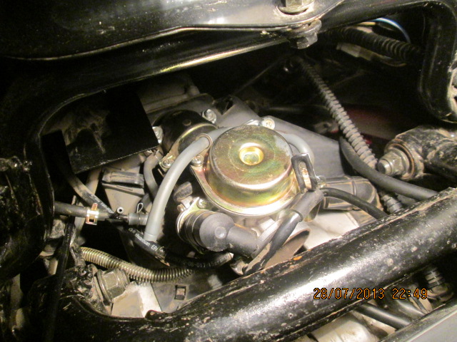

С клапанами всё ясно. Молодец. А как обстоят дела с воздухофильтром? Как ты его собрала? Чем уплотнила?

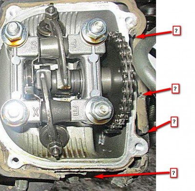

СообщениеДобавлено: 27 Aug 2013, 08:52

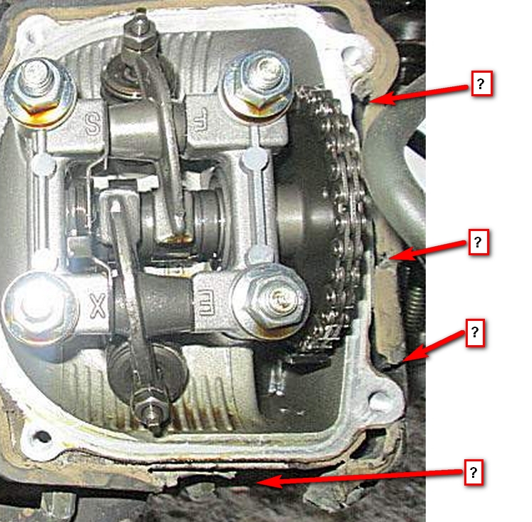

А что с кожухом охлаждения? Судя по фото, на нем следы грубого физического воздействия.
ScreenShot 35-1.jpg [ 333.72 KiB | Просмотров: 7862 ]
СообщениеДобавлено: 27 Aug 2013, 11:18
Сообщений: 1847
Стаж: с сентября 2010
Не знаю, я там ничего не трогала. Я вообще не знала, что это кожух охлаждения и каким он должен быть.
СообщениеДобавлено: 27 Aug 2013, 11:20
Все там нормально.
Ну внизу чуть поплавился, бывает.
