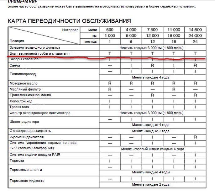

Юля, не надо снимать глушитель. Нужно просто убедиться, что гайки нормально затянуты.
Вот мануал на мой скай: (Т - подтянуть)

СообщениеДобавлено: 31 Aug 2013, 10:07
Сообщений: 1847
Стаж: с сентября 2010
Игорь Викентьевич!
Я купила герметик и сняла фильтр, :) только вчера на меня температура напала) 38,7 к ночи было)
Теперь с глушителем поняла! Постараюсь сегодня проверить!
