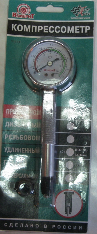

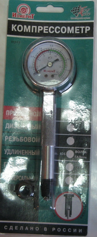

Ещё бы проверить ЦПГ, но я так и не поняла, можно ли зимой проверить её ( в смысле компрессию), на СТО-то не поедешь. А приборчик этот хитрый есть ли у нас иль нет не ведомо.... Да и не поняла я как компрессометр для скутера спрашивать в автомагазинах.
Этот "хитрый" приборчик есть во всех автомагазинах. Могут отличаться размерами, ценой и конструкцией. Называется компрессометр. Для наших целей более всего подходит маленький приборчик прижимного действия. Т.е. никаких шлангов или переходников в свечное отверстие вворачивать не надо: наконечник компрессометра имеет вид обрезиненного конуса, который плотно вставляется и прижимается в свечное отверстие любого диаметра, ибо свечи могут иметь резьбу от 10мм и более.
Инструкция по применению простая и небольшая, поэтому прописана прямо на упаковке.
Поинтересуйся в своих магазинах. Если не найдёшь - я тебе вышлю.
Компрессометр.jpg [ 206.12 KiB | Просмотров: 7954 ]

Про компрессометр (у меня такой же как на картинке) - будь осторожна при покупке! обязательно проверь что резиновый наконечник войдет в свечное отверстие! (мне например пришлось "переходник" изобретать...) Компрессию замеряют обычно на прогретом двигателе, хотя можно и на не прогретом (добавить к показаниям примерно 1 единицу). А вот про саму процедуру замера компрессии в данном случае непонятно т.к. сейчас Джонвей стоит практически на улице... а там холодно и как это повлияет на замер....

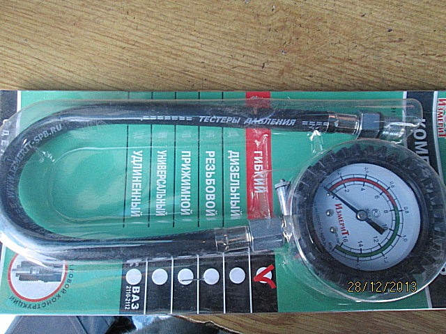

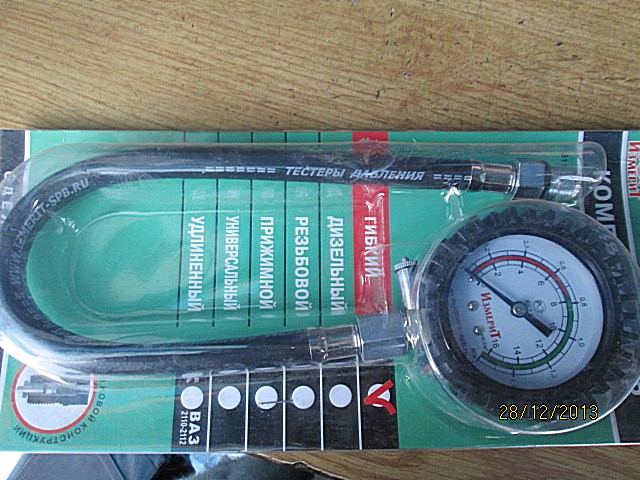

Была сегодня в 4 магазинчиках автозапчастей – в одном есть такое
компрессометр.jpg [ 122.33 KiB | Просмотров: 8688 ]
В одном, куда всегда захожу за железками, мужчина говорит – Зимой хотела своего проверить? Вряд ли найдёшь, чтобы для твоего подходил. Лучше жди лета и на СТО тебе измерят.
Я к тому, что скорее всего такого у нас нет как на фото ИВ. Кстати, этот со шлангом стоит 4 000 тенге...

На этом приборе резьбовой наконечник. Приходи со свечкой в магазин, там продавцы на резьбу свечки посмотрят и подскажут, подойдёт ли.

4000 тенге это 80 руб. Или я не прав.
Можно спокойно переделать для скутера.Отдать токарю и он нарежет новую резьбу на штуцере который на конце шланга. Ну и конечно свечу от скутера для образца. :-[
P.S Вроде не прав 800руб.оно того не стоит.

847 рублей по курсу... О_о Ну у вас там и магазины... нужно срочно покупки через интернет осваивать...

Да, 4000 тг - это многовато... мне как цену сказали, я сразу вспомнила, как кто-то на форуме компрессию пальцем мерял. Дёшево и сердито.
